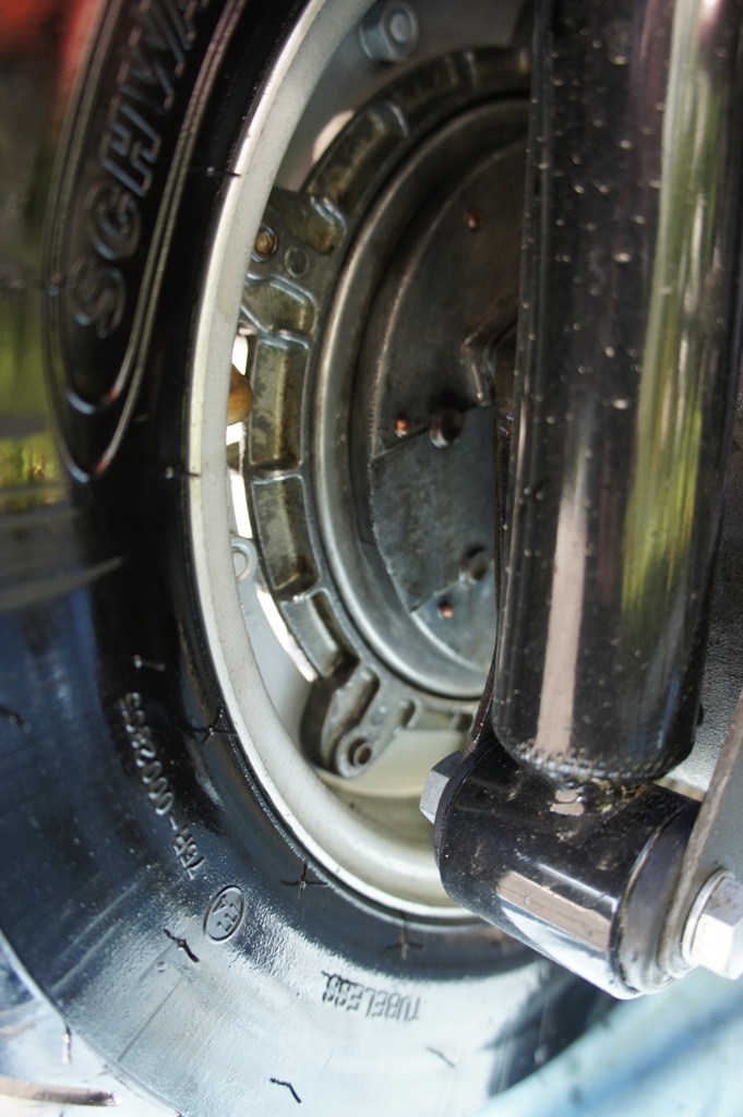

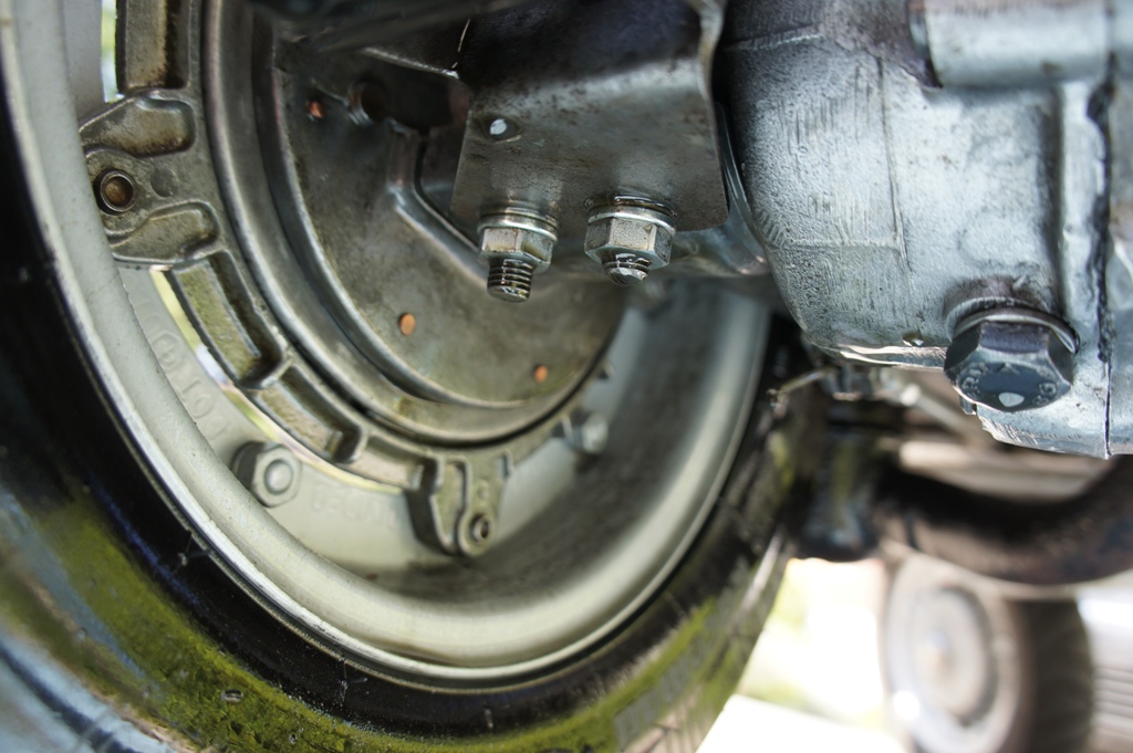

Kaum hat man Urlaub und will ein bißchen das endlich schöne Wetter hier geniessen und fährt ne kleine Runde um den Block. Kommt nach Hause und sieht dann das:

Jetzt die Frage, alles ist versifft hinten. Entlüftungsschraube, oder Simmering Antriebswelle? Wenn Entlüftungsschraube, dann die weitere Frage, warum?

mmh. das sieht mehr sehr nach entlüftungsschraube aus, marc, weil doch dicke tropfen an der dämpferaufnahme hängen. bremsts denn hinten noch gut?
wieviel getriebeöl hast du reingetan? das 250 ml-fläschen kriegst du nur zu 2/3 rein. mehr ist schlecht.
gruss
andreas

Hallo Andreas,
Bremsen tut sie tadellos. Mache nachher mal die Trommel ab und schaue mir das an. Tippe aber eher auf die Entlüftungsschraube. Öl habe ich aufgefüllt, bis es aus dem Einfüllloch wieder rauskam und es ging keine ganze 250ml Flasche rein. Öl riecht nicht nach Sprit und ist noch schön hell.
Gruß,
Marc
So, Trommel runter und hier ist alles trocken. Ich gehe mal auf die Suche nach einer langen Entlüftungsschraube, lasse nochmal das Öl ab und fülle entsprechend den Angaben auf.

ich tippe auf zuviel öl.
die wedis könnens auch nicht sein, da der motor doch von sonem gs-profi gemacht worden ist, nicht wahr ? :wacko:
