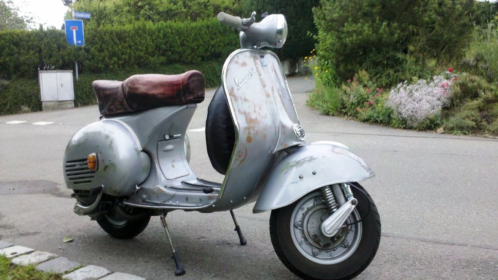

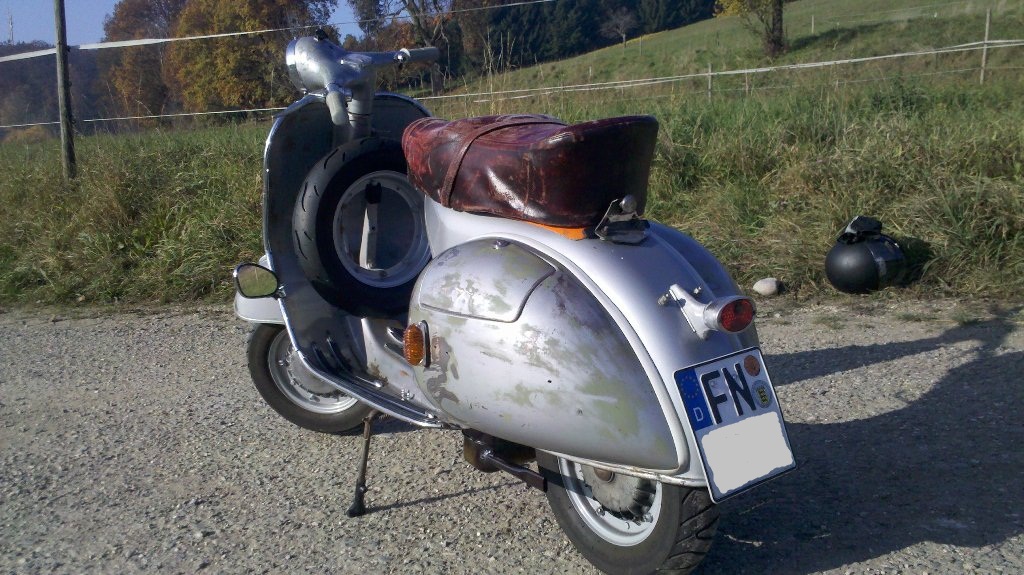

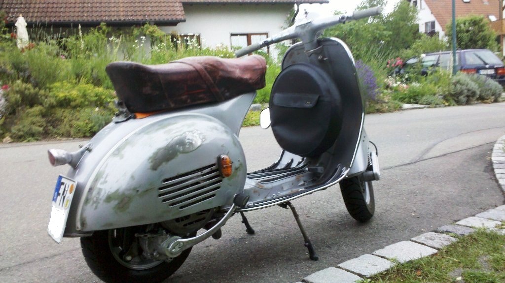

Ich war noch ein Bilder vom fertigen Zustand schuldig:
post-8202-0-47595500-1321126374_thumb.jp
post-8202-0-01108900-1321126379_thumb.jp
post-8202-0-48892800-1321126382_thumb.jp
post-8202-0-36170200-1321126386_thumb.jp
post-8202-0-64749200-1321126390_thumb.jp
post-8202-0-77877900-1321126393_thumb.jp
Heute Premiere: die Holde hat heute ihre erste Fahrt mit der GS3 gemacht und dann gleich mit mir als Sozio...sehr cool.

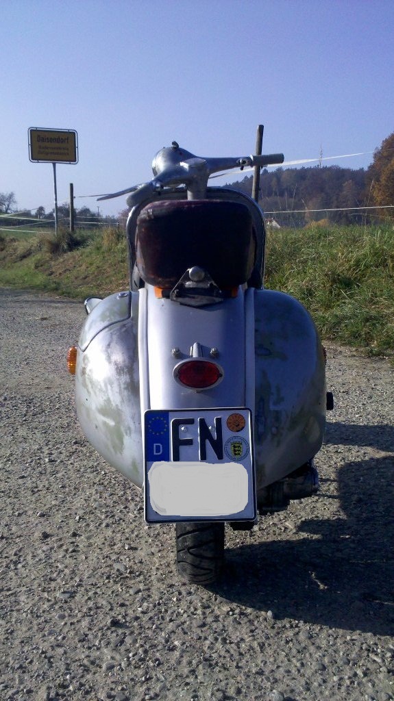

Zum Abschluss ein paar Bilder..
post-8202-0-57186000-1341152840_thumb.jp
post-8202-0-94530000-1341152843_thumb.jp
post-8202-0-13620200-1341152847_thumb.jp
post-8202-0-84377700-1341152850_thumb.jp
Danke für Eure Antworten und Hilfe. Andreas, danke für die Hilfe beim Motor. :wacko:
