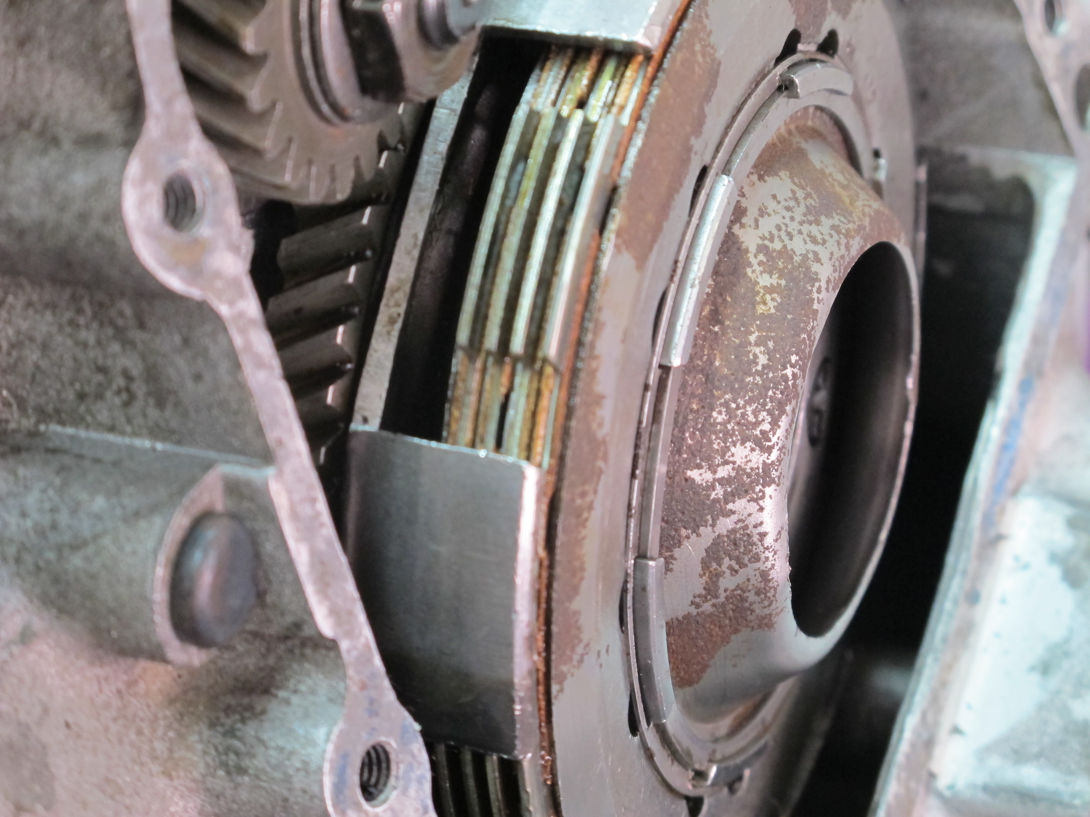

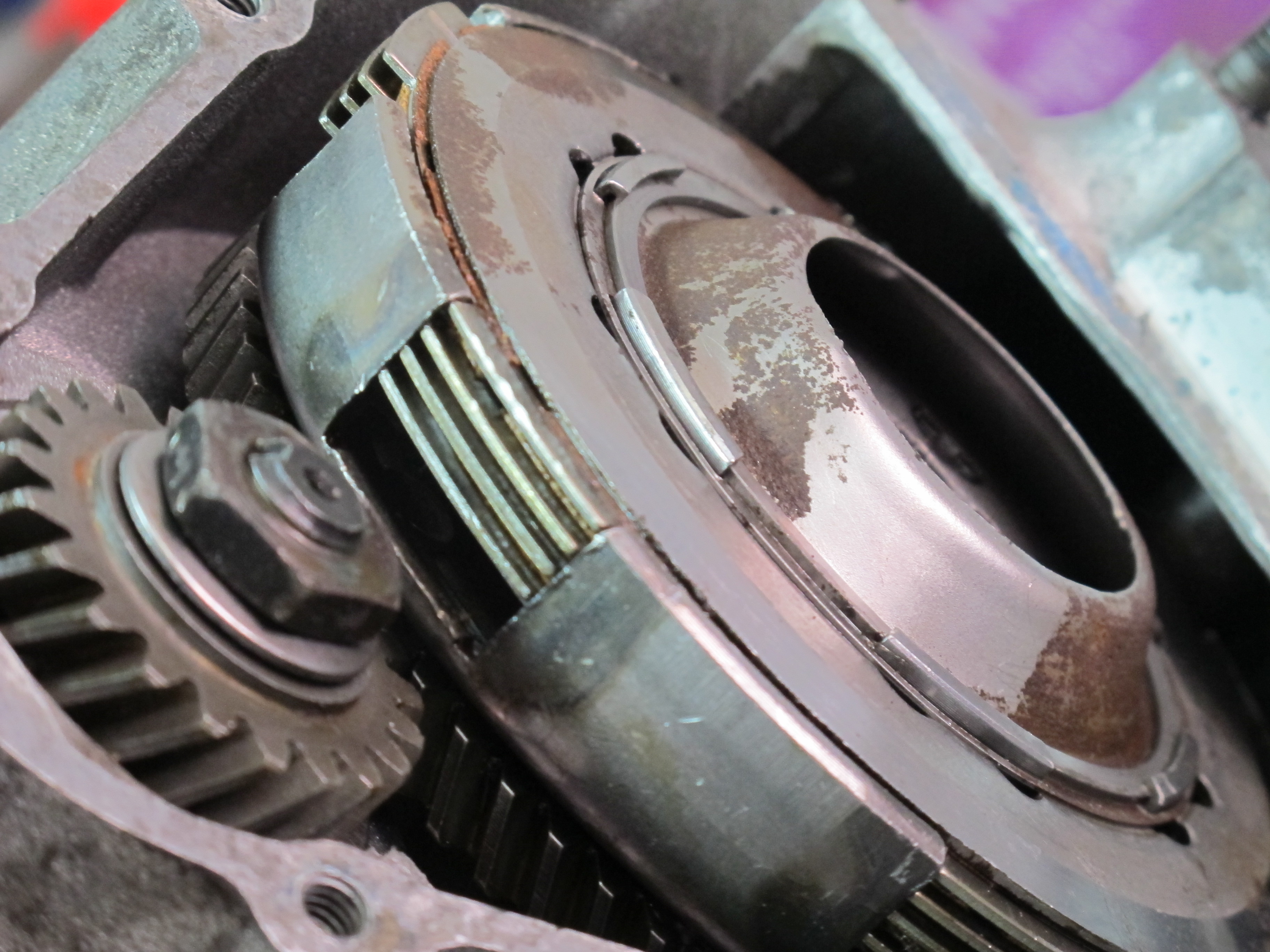

Nun habe ich auch Probleme..... XL2 Motor mit orignalem Korb - neue Beläge (3 Scheiben) mit beiligenden Federn und 6 XXL Federn. Primär 22 schräg (orignales PK 80) ohne Rep.kit.
1. musste ich schon aufgrund der zu engen Nasen das Teil unfachmännisch rauf zimmern. Sollte man vorher die Nasen leicht kleiner machen?
2. Musste schon deutlich mit dem Hammer geholfen werden, dass die Kupplung raufgegangen ist.
3. mir kommt vor, dass die oberste Scheibe, leicht schief oben ist, sprich eine Seite schaut minimal über die Seite des Primärs.
foddos....man sieht auch bei den Nasen der Kupplung, dass sie unterschiedlich weit innen liegen.
hätte jetzt mal nur den korb an der nebenwelle montiert und festgezogen.
dreht sich, man muss aber schon einen gewissen Druck ausüben, sprich leicht drehend ist es nicht, ist aber mit einer Hand möglich.

sind das die uten RMS beläge?! die sind oft ungleichmäßig bekorkt und probieren dieses problem. ich würde mir zusätzlich nochmal den inneren kulukorb anschauen, insbesondere die rille, wo die kupplung mittels dieses rings zusammengehalten ist. die ohren müssen alle gleichlang sein. sind sie das?
und: lass ma den keil weg, ggf sitzt die kupplung schief durch den keil auf? den einfach weglassen. den braucht kein mensch :)
