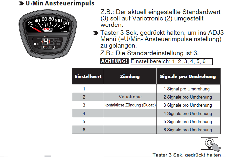

Meine Frage, Zeigerdrehzahlmesser macht gar nix. Beim Schalten des Zündschlosses fährt der Zeiger hoch und runter, danach bewegt er sich nicht mehr. Braun ist auf Lichtstrom gelegt, Tachowelle dreht sich, alles scheint propper verlegt zu sein. Bei den Einstellung hab ich die Anleitung befolgt, es ist für Vespatronic + BGM/Kokusan Regler.
ok...wenn der digitale dzm geht muss es ja was internes sein. denk da bleibt nur einschicken...
Bearbeitet von Cpt.Howdy
Also falls ich mich bei den Adj.Settings vertan habe, wäre ja zumindest irgend ein Ausschlag oder Zucken da, nicht?!
ja schon, ausser du hättest auf 6 signale pro umdrehung, dann könnts sein das der halt nur keine ahnung, 2 u/min (wenn ich da jetzt keinen denkfehler hab)  anzeigen will und sich die nadel dann tatsächlich nichtmal zuckt ...und wenn du sagst das der digitale drehzahlmesser (also nicht der tacho, nur nochmal um ganz sicher zu gehen das wir vom gleichen reden) was anzeigt, kriegt er ja auch ein signal. das scheint dann aber nicht bis zum analogen dzm durchzukommen, warum auch immer.
Siehst du, da hab ich drübergelesen, der digit. Tacho geht. Werd ich doch mal nachsehen lassen!
ok, also den digitalen dzm, wenn man mit dem taster durch die anzeigen schaltet, also odo, trip und so, da kommt der digitale dzm. wenn der auch nix anzeigt, stimmt was mitm deinem signal nicht würd ich meinen.
Kein Zucker des DZM hatte ich auch, weil ich DZM an DC angeschlossen hatte, bei abnahme vom Scheinwerfer AC hats dan gefunkt
