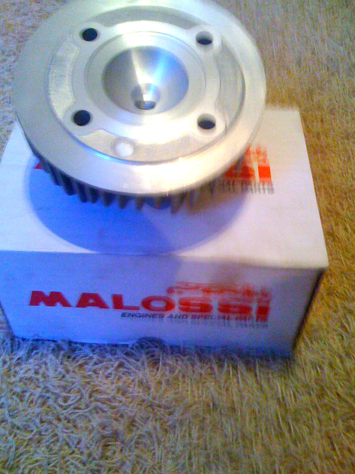

Hi,
fahre fast das gleiche Setup, allerdings mit GS Kolben, Atom Auspuff, Mikuni TMX 30, usw. und MMW Kopf!
Hab da schon nen unterschied erkennen können zum originalen, meiner meinung nach ist sie im kompletten Drehzahlband, aber gerade in hohen Drehzahlen viel angenehmer zu fahren und meine klingelt nicht mehr!
Kann dir den MMW Kopf nur empfehlen!
post-23422-018077600 1285060657_thumb.jp
Hab auch nen MMW Kopf auf meinem 177er. Er fährt sich damit eindeutig runder und dreht "flüssiger" aus. Schlecht zu beschreiben, aber der Motor läuft mit dem Kopf einfach runder...
Und is endlich dicht!!!! :thumbsdown:
