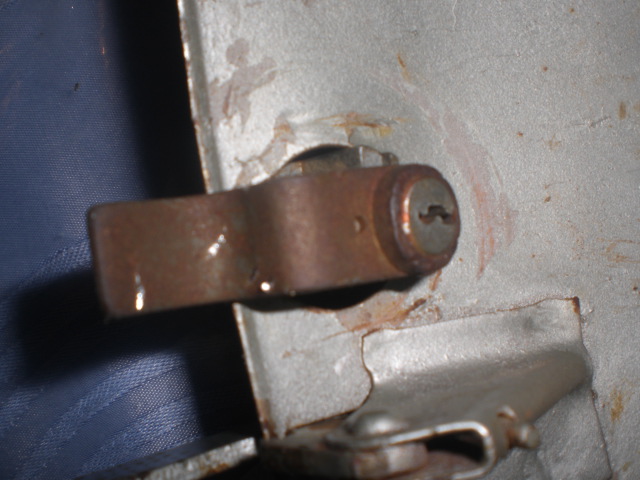

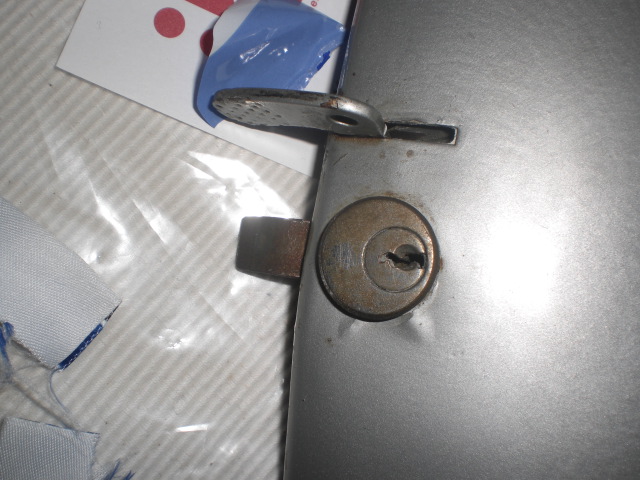

joknoxville Geschrieben 18. Oktober 2010 Autor Teilen Geschrieben 18. Oktober 2010 aktuell!Wie kann ich eigenltich das Seitenfachschloss entfernen (kein Schlüßel vorhanden) ohne es zu zerstören? Link zu diesem Kommentar Auf anderen Seiten teilen Mehr Optionen zum Teilen...
andreasnagy Geschrieben 19. Oktober 2010 Teilen Geschrieben 19. Oktober 2010 das arretierungsärmchen ist mit einer schlitzschraube befestigt. die kannst du lösen und dann das schloss nach aussen rausnehmen. Link zu diesem Kommentar Auf anderen Seiten teilen Mehr Optionen zum Teilen...
Dr.Paulaner Geschrieben 19. Oktober 2010 Teilen Geschrieben 19. Oktober 2010 setzt vorraus, man kann das Fach öffnen.. Link zu diesem Kommentar Auf anderen Seiten teilen Mehr Optionen zum Teilen...
andreasnagy Geschrieben 19. Oktober 2010 Teilen Geschrieben 19. Oktober 2010 dann halt von innen die befestigungsschrauben der gepäckfachbacke wegknipsen- "dann fliegt dir glatt das blech weg". Link zu diesem Kommentar Auf anderen Seiten teilen Mehr Optionen zum Teilen...
joknoxville Geschrieben 19. Oktober 2010 Autor Teilen Geschrieben 19. Oktober 2010 wenn ich eine schlitzschraube hätte, wär ich draufgekommen aber leider siehts so aus:DANKE Link zu diesem Kommentar Auf anderen Seiten teilen Mehr Optionen zum Teilen...
andreasnagy Geschrieben 20. Oktober 2010 Teilen Geschrieben 20. Oktober 2010 oh! diese art kannte ich bisher noch nicht. spreng-/ drahtring hinter dem ärmchen zu erkennen? wenn schlüssel vorhanden, dann mal versuchen, den schlüssel von innen aufzustecken. dann drehen und gleichzeitig das ärmchen festhalten. Link zu diesem Kommentar Auf anderen Seiten teilen Mehr Optionen zum Teilen...
joknoxville Geschrieben 20. Oktober 2010 Autor Teilen Geschrieben 20. Oktober 2010 schlüßel ist leider nicht vorhanden, da ich ja das schloß tauschen muß.möchte eigentlich ungern ein originales schloss aufbohren. Link zu diesem Kommentar Auf anderen Seiten teilen Mehr Optionen zum Teilen...
Vespania Geschrieben 20. Oktober 2010 Teilen Geschrieben 20. Oktober 2010 Seh da gerade kein sicherungsplättchen aber kannst du das Schloss nicht in der Haube drehen. und dann mit Arm rausdrücken?Sollte normalerweise gehen Link zu diesem Kommentar Auf anderen Seiten teilen Mehr Optionen zum Teilen...
joknoxville Geschrieben 20. Oktober 2010 Autor Teilen Geschrieben 20. Oktober 2010 ja schon, aber der scheiss arm ist irgendwie zu lang dass ich ihn ausfädeln kann. verdammt, wird mir doch nur bohren überbleiben. Link zu diesem Kommentar Auf anderen Seiten teilen Mehr Optionen zum Teilen...
Klingelkasper Geschrieben 20. Oktober 2010 Teilen Geschrieben 20. Oktober 2010 Das Schloss kannste doch gut picken, Klappe ist ausgebaut und man kann von hinten durchs Schloß leuchten, zudem lässt sich das Schloss über den Schließhebel auf Vorspannung halten, Idealbedingungen! Selbst als Ungeübter dürfte man kaum länger als 15min. brauchen fürs öffnen. Pickingwerkzeug kannste eine lange Nadel nehmen, mit passendem Rohling sollte auch eine Schlüsselanfertigung relativ problemlos sein. Im Zweifelsfalle im Internet nochmal den Schlossaufbau ansehen, damit Du Dir ein Bild machen kannst worum es geht. Diese Schlösser verriegeln durch kleine Blechplättchen die vom Schlüssel passend in den Zylinder gezogen werden, sind viel simpler aufgebaut als ein Zylinder mit geteilten Schließstiften. Link zu diesem Kommentar Auf anderen Seiten teilen Mehr Optionen zum Teilen...
