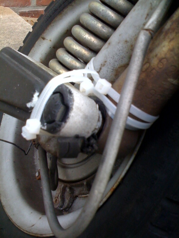

Jack Pott Geschrieben 26. September 2010 Teilen Geschrieben 26. September 2010 ... wieder zurück in der Garage stellte ich den Grund für ein zunehmend schwammiges Fahrgefühl fest:Selbiges Phänomen hatte ich die Tage auch, aber bei meiner indischen Kombination. Leider ist der Gummi bei mir nicht rettbar, wollte im Winter aber eh auf Cosa-Lenkrohr umrüsten. Die Kabelbinder-Geschichte wollte ich nicht ewig fahren... 'Ne entsprechend große Scheibe würde sicher helfen, ist den aber nicht original. Link zu diesem Kommentar Auf anderen Seiten teilen Mehr Optionen zum Teilen...
