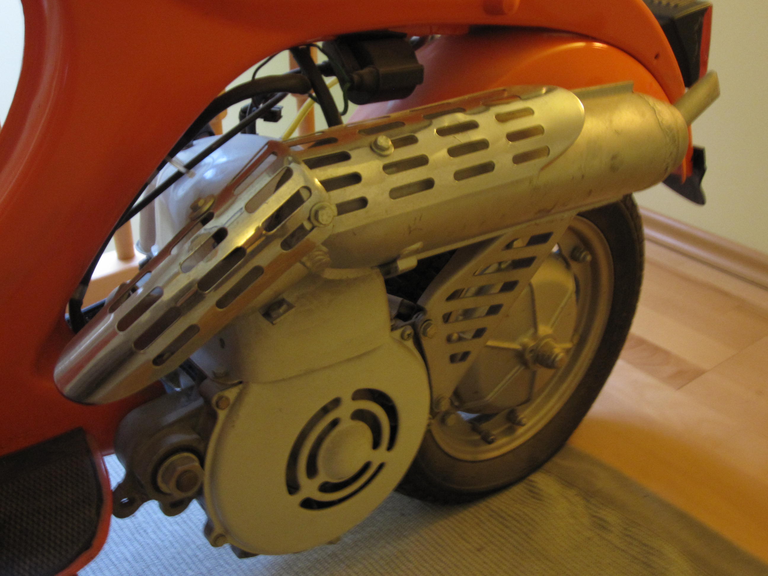

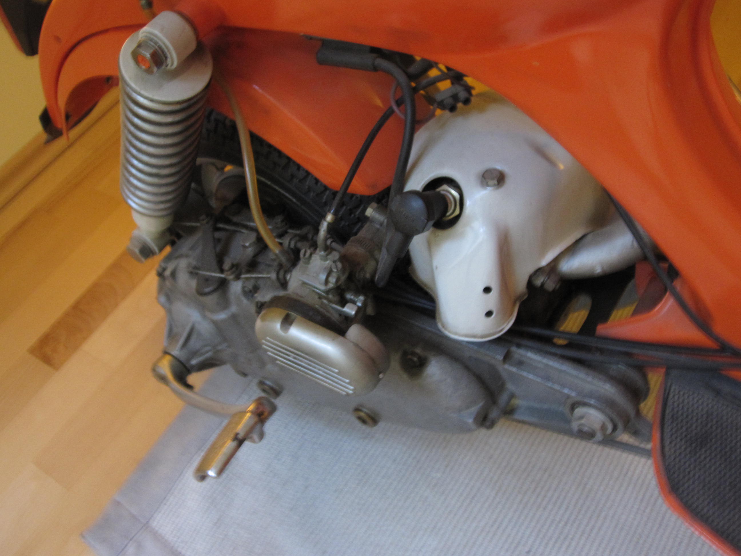

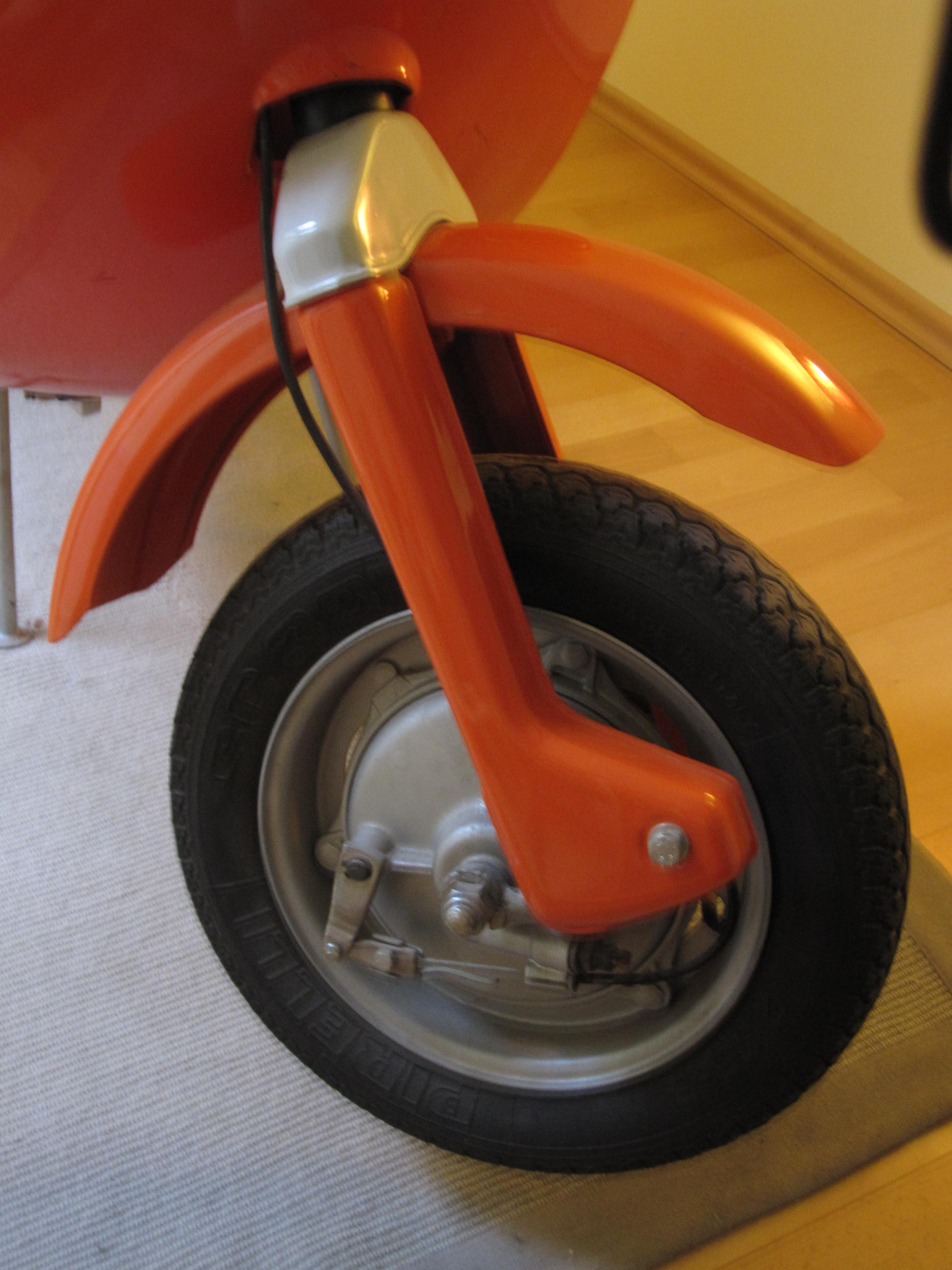

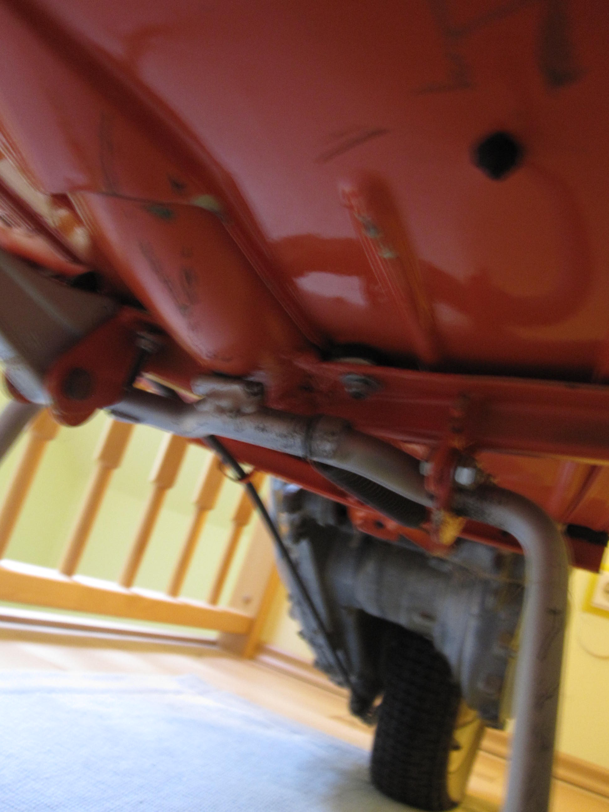

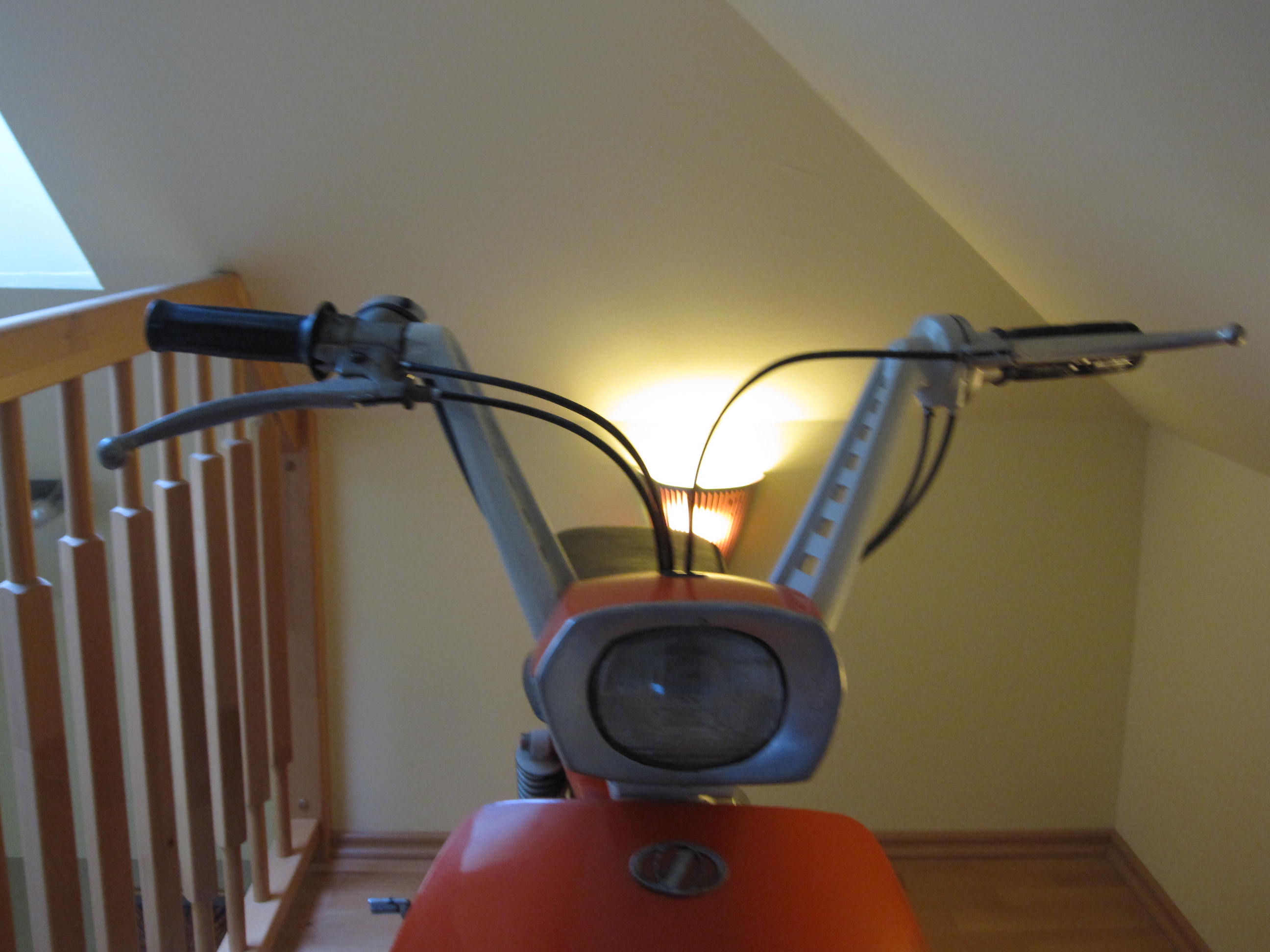

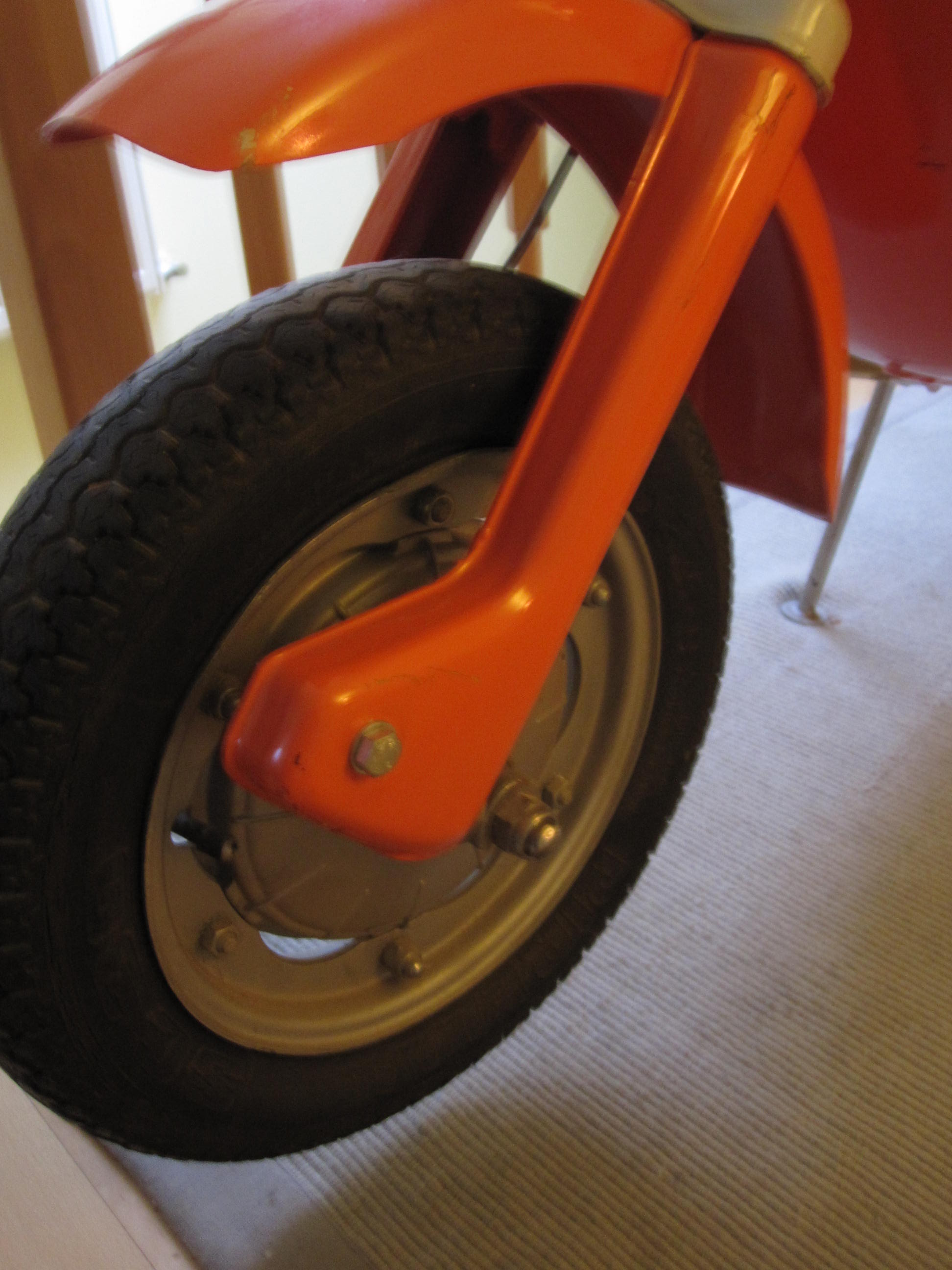

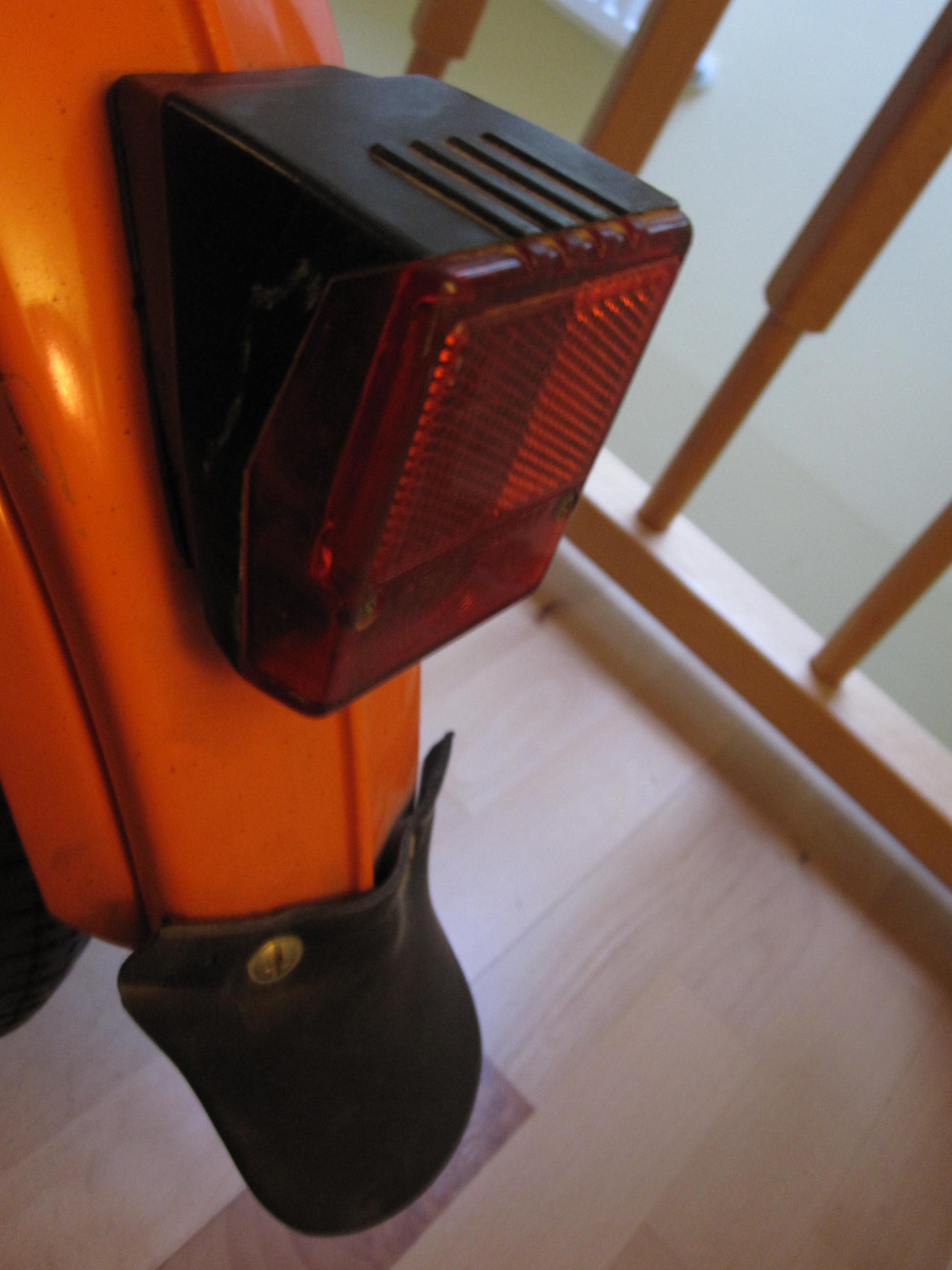

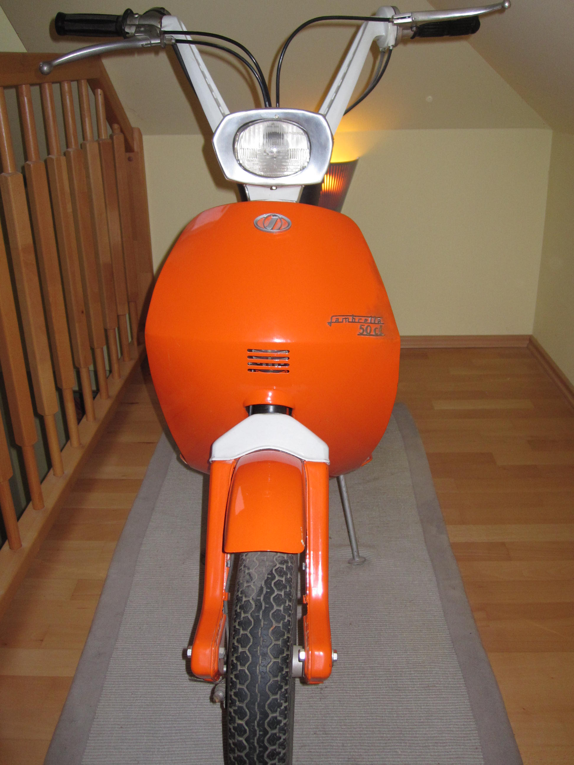

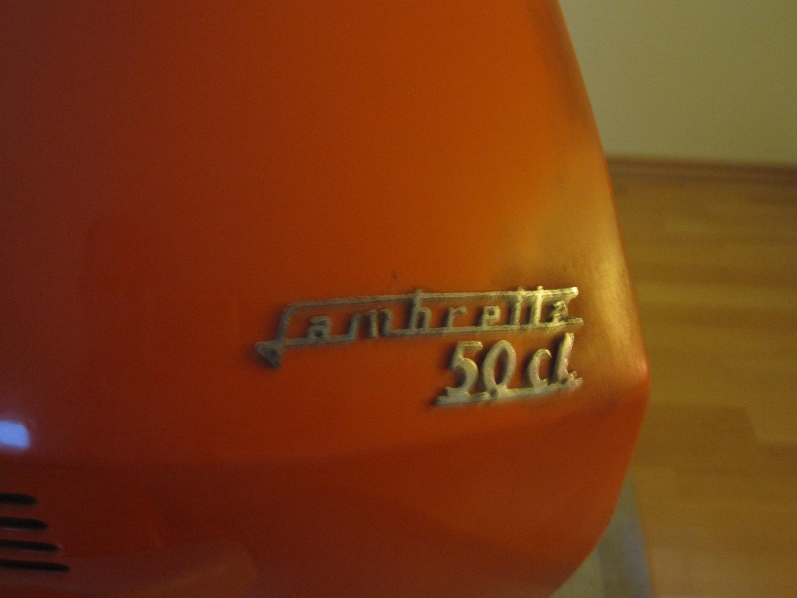

hier Bilder vom Moped
Felden mal überlackiert und schätze
der rest wurde mal lackiert obwohl die
schaut ech gut aus.
Kickstarter rattert komisch runter ich
glaube ritzel kaputt.
keine Papiere.
Tanke nicht rostig.
Felgen haben beide einen schlag
vielleicht verkäufer hat angeblich selbst
vor jahre bei einen händler aus Österreich^
1400 Euro bezahlt.
das ist zu viel...
aber einen versuch wars wert hätte ja auch
top O-Zustand sein können...
was sagt ihr sonst dazu?

Die Räder sind auf jeden Fall nicht original Lui, weil 9", das gabs nur bei der J50. Bremstrommel vorne ist auch J50. Auspuff scheint schon original, allerdings ist das runde Endstück nicht so Serie, denke mal das hat einer nachträglich drangebraten. Hitzeschutz am Auspuff ist auch nicht original. Die rechte Lenkeramatur ist auch komisch, denke das ist auch nicht so wie es aussem Werk kam. Bei dem Preis ist das Teil aber eh uninteressant...
Hallo Cheesi77,
also die Entscheidung die Lui nicht zu kaufen ist definitiv die Richtige.
An diesem Exemplar is allerhand rumgepfuscht worden, und obwohl es inzwischen alles nachgemacht gibt, würde es keinen Sinn machen da man für deutlich weniger Geld ein richtig schönes Exemplar im Orig.Zustand finden kann.
Angefagen vom Vorderrad( J50 1. Serie 2.75 x9), über den Gasdrehgriff, die Brems-& Kupplungshebel, bis hin zum Motor mit dem j 50 Kickhebel, der Lüfterabdeckung und dem Selbstgefertigtem Aspuff aus einem orig. 75cc....
Das schärfste ist aber noch das Rücklicht und der hintere schwarze Plastikspritzfänger, alles irgendwie ohne ein Minimum an Idee hingeschraubt und fertig.
Die LUI gilt als Ikone des Industrial Designs und kein einziges Teil blieb dem Zufall überlassen. Alles past nahezu perfekt in einem Konzept das von Desiger Giugiaro ( Vater des Lamborghini Miura),entworfen wurde.
Die Ausführung LUBEMATIC, für den Export auch COMEtA genannt gab es nur in der Version mit 75 ccm.
Die Exportvarianten der 50, also die LUNA und VEGA hatten zum Teil den Up & Over Auspuff.
hoffe etwas weitergeholfen zu haben.
ciao
Roberto
