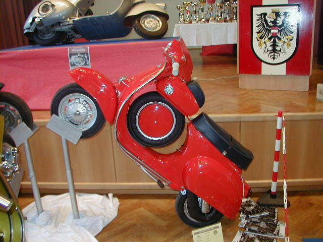

Perfekt! Vielen Dank!
Denke mit dem Spalt kann ich leben...
Jetzt muss ich nur noch rausfinden, ob Beinschild cutten ohne das Trittblech zu "verschmälern" optisch auch noch halbwegs akzeptabel ist...
Lass das, das wird nix. Trittbrett muss auch schmäler werden. Breiteste Stelle muss beim Beinschild etwa auf Höhe der Hupe sein, nicht beim Trittbrett.
