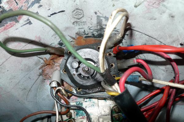

Welches Kabel muß nun wohin?
Hat wer einen Schaltplan / Kabelbaum mit Farben der Kabel und die dazugehörige "Andockstelle"?
Es sind auch Kabel gar nicht angeschlossen...

Ich will ein neues Zündschloß einbauen - welches brauche ich, das für 8 Kabel- oder 5 Kabelanschlußmöglichkeiten?
Das jetzige hat komischweise drei Stellungen: links dürfte aus sein, mitte (??) und rechts (dürfte "Saft" sein) - ich brauch doch nur AUS und AN, oder?

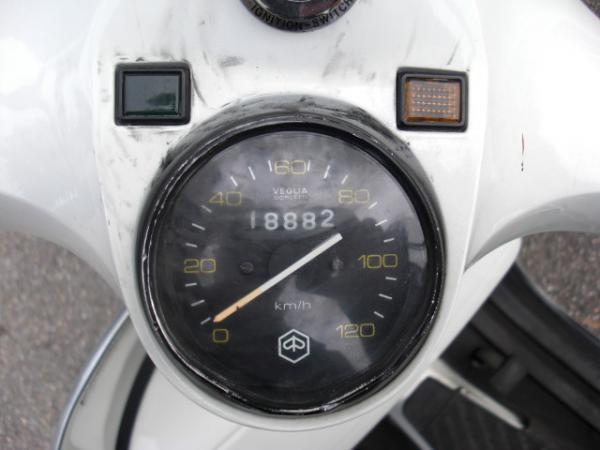

Die beiden Lämpchen oben über dem Tacho, also das orange und das grüne, brauch ich auch noch.
Für was ist das Grüne - Fernlicht?

Dann habe ich einen anderen Kabelbaum....wohl?
Ich habe (für's Zündschloß):
2 x weiß
1 x rot
1 x grün
1 x grau
1 x gelb
Summasummarum = 6 Kabel, welche zum Zündschloß gehen.
Sind nun meine Farben original, oder die vom scooterhelp?

Zündschloss:
1: weiß dpl.
2: --
3: rot dick
4: --
5: gelb & grau
6: schwarz/weiß
7: schwarz dpl.
8: grün (kill)

Ansonsten hast Du ja schon die Anschlüsse, die ans Zündschloß und an den Scheinwerfer gehen, oder ? Müßten ja nur noch die Leitungen für die Tankanzeige übrig bleiben :thumbsdown:
Edith fügt noch einen Buchstaben ein....und korrigiert: Tachobeleuchtung und Blink-Lichtanzeige fehlen ja auch noch....

hast Post von mir. Der richtige Schaltplan aus dem Werkstatthandbuch von Piaggio für die alten deutschen P-Modelle. Diese Variante gabs meines Wissens nur in Deutschland (evtl. auch in Frankreich), da früher laut STVZO Standlicht auch ohne laufenden Motor vorgeschrieben war(daher die Batterie). Die italienischen P-Modelle gleichen der ersten Lusso ohne Batterie (ca ab 1984). Einfach mal alles laut Schaltplan anschließen, Sicherung vor Batterie und Batterie prüfen, dann funktioniert die Elektrik meistens wieder. Hatte noch nie bei einer alten P Probleme mit einem defekten Kabelbaum. Meistens hatte vorher irgendein selbsternannter Fachmann dran rumgefrickelt und falsch angeschlossen. Sollte nun doch etwas mit dem Zündschloss nicht stimmen, Achtung das deutsche Zündschloß ist anders als das italienische , können nicht untereinander getauscht werden. Evtl mal unter der Kaskade nachschauen, ob im Kabelkästchen die Farben richtig zusammen gesteckt sind. Noch zur Information: Hupe, Blinker, Standlicht und Bremslicht laufen über die Batterie. Abblendlicht, Fernlicht über Wechselspannung von Zündplatte(funktioniert nur bei laufendem Motor). Bei weiteren Fragen, kannst Du mir gerne eine PN schicken.
