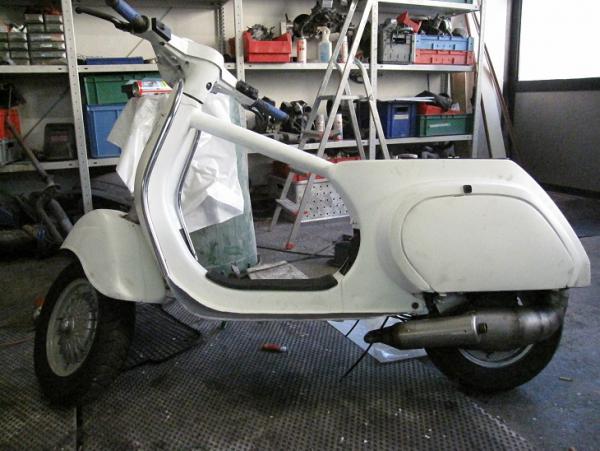

Nur mehr das Kupplungsproblem lösen und den Vergaser einstellen. (Miki 35er)
Vielleich hat ja wer ne Idee, bin ja für jede Hilfe dankbar!
Kupplungsproblem: XL II 4 Scheiben mit Carbon Belägen ( werd auf Kork tauschen)
Kuppelt nicht richtig nur bei voller Vorspannung.
Ich denke die Beläge sind verklebt.
Sonst ist im Korb alles fein leichtgängig.
THX oli
Ein paar Bilder.
Roller ist so gut wie fertig.
Motor Schutzrohr wurde gestern gefertigt.
To Do:
Sitzbank,
Stoßdämpfer hi verlängern,
Dämpfer anders verlegen,
Sponsoren Aufkleber raufgeben,
Kill OFF Schalter mont.
a bisl Kosmetik,
Felgen lackieren und Dunlop aufziehen
ääähhh dies und jenes halt noch... :wacko:
