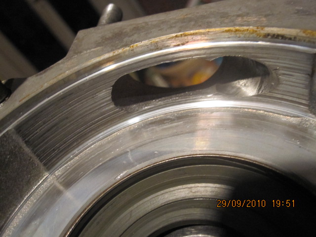

Hallo zusammen habe mir vor einiger Zeit einen 200er Motor gekauft!
Jetzt wollt ich diesen neu Lagern und da ist mir beim zerlegen aufgefallen
das der Einlass nicht so ausschaut wie ich das von dem Px 80 Motor kenne!
Jetzt ist die frage ob das so wie auf denn Bildern orginal ist ?
Und kann ich da überhaupt die Orginal Kurbelwelle,Vergaser verwenden?

Da kann ich dich beruhigen der ist noch jungfräulich, sieht bei den 200èr Blöcken immer so aus italienisch halt :thumbsdown:
die Drehschieberfläche sieht aber sehr riefig aus, sieht man aber schlecht stell mal ein besseres Bild ein!
da wurde devenetiv dran gefässt
deminutiv hat da der gelangweilte luigi seine italienische bohrnudel vor
der mittagspause original reingehalten - das war schon so

Die bohrung ist wirklich original, denn das 200 gehäuse stammt vom 125er ab deshalb auch die 2 weiteren unnöseligen überströmer und die 200 hat halt etwas längere steuerzeiten.Du kannst den grad jetzt entfernen damit alles etwas strömungs günstiger wird.
Korrigiert mich wenn ich mit der information falsch liege, habe das mal irgendwo gelesen.
Alles mal so ein büschen angleichen und nach oben hin ovalisieren. Die Dichtfläche geht gerade noch so eben - willst ja keine Top Performance oder?
Gibt es ne möglichkeit bei der Dichtfläche?Flicken ????
ja das stimmt leider so nicht. die überströmer und die komplette zylinderfußaufnahme sind völlig anders als bei 125er Gehäusen.
Diese "Bohrung" nach vorne hat einen ganz einfachen Grund: Würde man das so gießen wollen, bräuchte man eine sogenannte "verlorene Form". Man müsste für jedes Gehäuse eine neue fertigen da man sie aus dem gegossenen Gehäuse nicht mehr herauskriegt. Also wird der Einlass kleiner und Trichterförmig gegossen und anschließend durch die Bohrung nach vorne verlängert. Das ist Fertigungstechnisch günstiger.

aber aus welchem grund sind dann diese unnöseligen überstömer vorhanden?
dafür gibt es zumindest keinen fertigungstechnischen grund.
ich denke einfach das da ursprünglich ein anderer zylinder geplant war oder sowas.
was man allerdings sagen muss, das die gesetzte Luigibohrung in diesem Fall wirklich mal gelungen ist. da gibt es schon ganz andere Exemplare...

guck dir dein erstes bild an. rechts die von dir angesprochene bohrung ist nach der fertigung des motorblocks nachträglich quasi manuell angebracht worden. man sollte meinen mit einer bohrschablone. zumindest wäre das "normal" gewesen, wenn schon so verfahren werden muss.
aber luigi, also der motorenhersteller, hat das ganze mal wieder nicht so genau genommen und ab und an die bohrung offenbar nach lust und laune gesetzt. es gibt hier im forum auch bilder dadrüber.
wenn du die mit deinen vergleichst, wirst du sehen was ich meine.
für dich selbst bedeutet das gar nichts, hätte man wie oben schon geschrieben im zuge deiner zerlegung ein bischen auf schön machen können, hat aber ansich für die funktion keine direkte bedeutung.
ich selbst bin da eher der typ, dem so etwas überhaupt nicht gefällt und hätte den fräser mal eben angesetzt...., das auge baut ja mit. :thumbsdown:
Bei meinem 200er-Motor war das leider der Fall. Ich habe dann alles fürs Auge begradigt und verrundet und dabei
leider den Einlass aus Unkenntnis zu weit nach vorne verlängert. Ist zwar noch alles dicht aber dafür einen enormen Drehmomentverlust. Dreht zwar mit Sip Road super aus, allerdings ist die Traktorchakteristik hin. Gibt es eine praxistaugliche und bezahlbare Lösung den Einlass wieder zu "verkürzen"?

Selber zulöten mit TMP-Alulot und der Suche im Forum danach.
