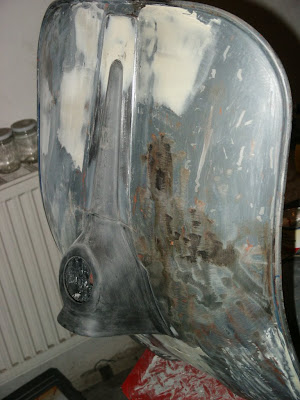

Kurzer Erfahrungsbericht...
Ich habe Anfang des Jahres DIESE Blechnase gekauft.
Sie wurde aufgepunktet, dann beigeschliffen...und später vom Lacker verzinnt.
Dabei wurden die Ränder in Form gebracht.
Das Ergebnis ist sehr zufriedenstellend. War aber auch ne Menge Arbeit.
Die Nase war nicht gerad sehr gut verarbeitet. Man musste noch einiges "nachdengeln"
bis sie dann vernünftig aussah.
Aber mit ein wenig Geduld - geht das schon.
Ergebnis seht ihr hier:
post-32986-010341000 1286198460_thumb.jp
post-32986-026493700 1286198608_thumb.jp
DEN Roller habe ich schon live gesehen. die Ränder sind extrem sauber geworden, der Spalte zwischen Ober - und Unterteil finde ich auch etwas zu groß geraten. sieht aber immernoch unauffälliger aus als die Kunstoffnase.
Beim oberen Teil lass ich mir das ja noch gefallen, warum aber die Nase nicht so verschweisst wurde, wie es eigentlich auch ab Werk getan wurde, ist für mich immer noch nicht verständlich.
Mein reden! Aber Autogen kann halt nicht jeder. Und von verzinnen würde ich hier mal die Finger lassen. Das Ergebniss sieht man dann in 2-3 Jahren wenn sich die Säure aus dem Hohlraum seinen Weg an die Oberfläche bahnt. In Form von interkristaliner Korrosion.
Auf den Bildern sieht es wirklich gut aus, und es war bestimmt viel Arbeit. Wenn es hält wäre es natürlich wünschenswert.
By the way: Muss mich jetzt mal als "Plastiknasen-fahrer" outen. Auch noch die billige, die echt bescheiden passt. Leider kannte ich damals noch kein GSF und Teile kaufte ich über die Bucht. :thumbsdown:
Habe mittlerweile einige Umbauten mitbekommen und bleibe bei der Meinung das die "gute" Kaskade aus Plastik (zu letzt beim Champ in Bottrop)gekauft die beste Alternative ist.
Man muss mal bedenken wie sieht das ganze in ein paar Jahren aus. Wie oft trennt man Bleche raus die vor Jahren mal irgendwo angebraten wurden und denkt sich: "Was ist denn das bitte?"
Das sah 1976 auch gut aus nach dem Lackieren!
Denkt an die Zukunft eurer Roller, das sie im Alter kein Pflegefall werden! :crybaby:
Man kann aber eben auch einfach so schweissen, dass es zu keinen Problemen kommt. Ich würde ganz klar eine Stahlkaskade vorziehen.
Wie würdest du das denn schweißen um win befriedigendes ergebnis zu bekommen.
Habe genau diese kaskade auch bei mir für mein replica gedacht. Gruß moritz
Autogen auf Stoß! Zwar mehr Verzug aber dafür auch eine "weichere" Naht die sich korregieren lässt. Aber im Ernst, da brauchst du schon einen Fachmann.
Die Naht kann dann verzinnt werden da keine Blechüberlappungen entstehen.
Bearbeitet von John Wayne
Ich für meinen Teil würd's Schutzgas auf Stoß schweissen. Alles andere kann ich nicht. Langt aber auch, wenn man's mit Geduld im Pilgerschritt macht. Die Hupennase würde ich vorgebohrt punktverschweissen. Ordentlich mit Schweissprimer arbeiten, dann gibt's da auch keine Probleme.
Grob vorgeschnitten und dann mit dem Schleifklotz so lange planschleifen, bis die Kontur paßt.
Den so entstandenen Zipfel hab ich noch mit PUR-Schaum aufgefüllt, damit man mehr Angriffsfläche beim Kleben hat.
Kleber hab ich einen 1k-Karosseriekleber von Teroson verwendet.
