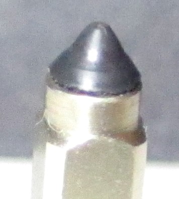

Die Schwimmernadel dichtet ab, wenn ich den Schwimmer manuell hochdrücke, ob der Druck aufs Nadelventil ausreicht allein durch den Auftrieb weiß ich aber nicht.
Die Schwimmerkammer selber ist nicht unbeding von der Cosa, habe da versch Schwimmer, Nadeln und Kammern kombiniert, da einzelne Gewinde hinüber waren. Anbei ein Foto der Nadel. KAnn man was zur Funktionstüchtigkeit sagen? Andere Tipps? Danke.

Moin, der Benzinhahn macht nur auf oder zu. Halbe Sachen gibbet da nicht. Der Druck auf der Zuleitung spielt da keine Rolle. Hat die Cosa eine Batterie? Ev. Kabelsalat so dass am Benzinhahn permanent Spannung anliegt? Wenn ohne Batterie muß der dichtmachen wenn der Motor nicht mehr läuft. Die Schwimmernadel sollte natürlich auch dicht machen aber ich habe keine Bilder von den Originalteilen.....
Die Schwimmernadel ist an der Spitze übel eingelaufen. Deine genannten Probleme könnten damit durchaus zusammenhängen. Ich würde die Nadel tauschen ...
:thumbsdown: und gleiche eine mit rotem Gummikegel nehmen.
