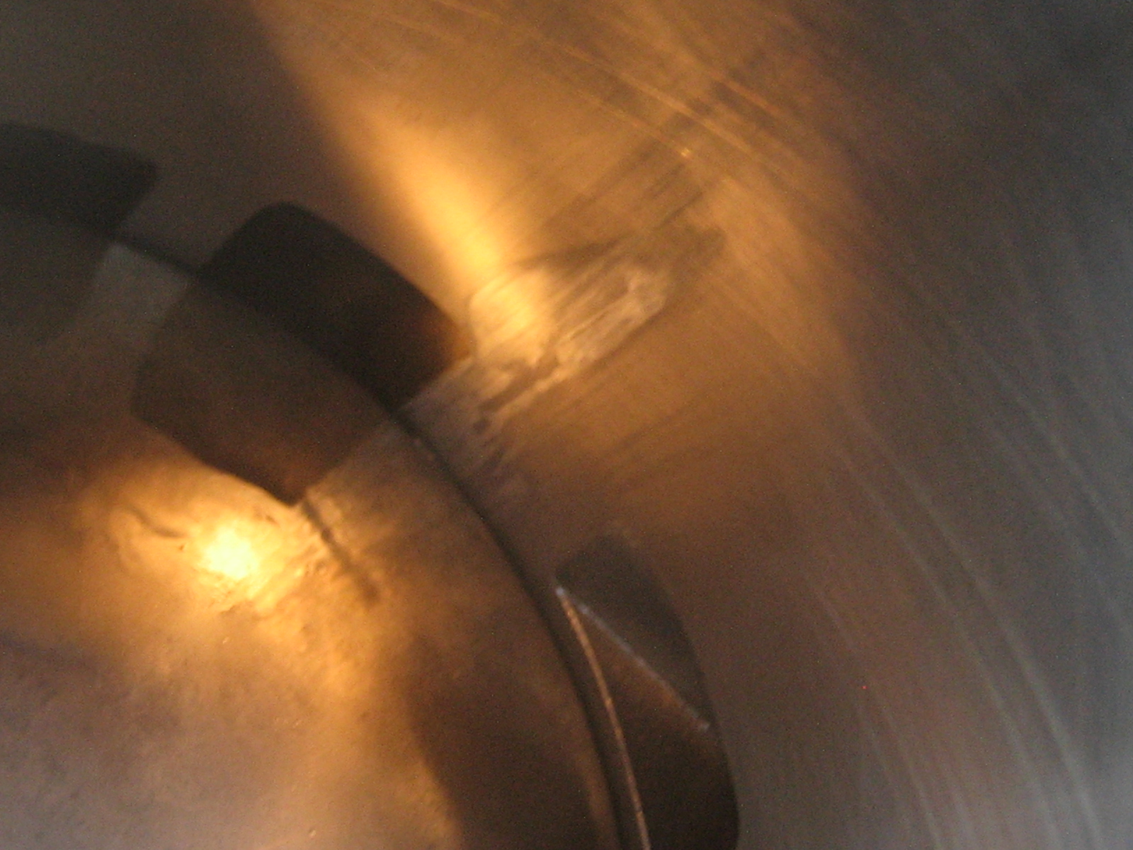

hatte vor zwei Tagen einen Klemmer auf der Autobahn. Sprang kurz darauf aber wieder an.
Da ich im Moment aber wenig bis kein Werkzeug hier habe und auch keine Werkstatt konnte ich heute nur mal eben den Zylinderkopf abnehmen.
Was meint ihr dazu? Kann ich so wieder 50km nach Hause fahren und das ganze dann auseinandernehmen und wieder funktionstüchtig machen oder muss was neues her?
Für mich siehts so aus als ob das die Rückstände vom Kolben wären. Ich weiss die Bilder sind nicht gerade die Besten aber anders gehts gerade nicht...
Desweiteren stellt sich für mich natürlich die Frage warum das passiert ist. Setup seht ihr in der Signatur. Irgendwelche Ideen?
Vielen Dank
den heimweg würd ich auf jedenfall wagen - ich verwette meinen linken hoden, dass das keinerlei probleme macht.
ich glaube euch, dass das nur kolbenrückstände sind - bessere fotos nach der demontage wären hilfreich.
frage: mit wieviel nm wurde der zylinderkopf angezogen ?

Hast den Zylinder noch mit Bremsenreiniger gereinigt vor dem Bild oder warum hat der gar keine Ablagerungen/Verbrennungsrückstände? Sieht ja aus wie aus der Schachtel :thumbsdown:
Wenn du den nicht gereinigt hast würde ich mal schwer auf viiiiel zu mager tippen. Was haste denn für ne Hauptdüse im Mikuni drinnen?

Wo du es sagst fällt es mir jetzt auch auf. Möglicherweise auch das Öl beim letzten Tanken vergessen bzw. zu wenig reingekippt? :crybaby:
hallo,
gereinigt wurde nichts, und öl dürfte auch genügend vorhanden sein. lief so erst ein paar hundert km...
hauptdüse ist ne 300er drinne, nebendüse 22,5. denke kaum das ich damit zu mager unterwegs bin. weitere tipps?
danke und gruss
achso, habe gerade noch bemerkt dass mein ansaugbalg sich gelöst hatte, war somit ohne luffi etc. unterwegs. könnte doch der grund sein oder?
gruss
ja könnte sein, dadurch bist du um einiges magerer unterwegs und als folge dann der klemmer.

hab nach dem newline natürlich umgedüst, aber ich denke mit einer 300er hd kann man doch fast nichts falsch machen.
würdet ihr mir zustimmen bei der vermutung mit dem fehlenden ansaugbalg?
warum ich keine rückstände hab kann ich mir gerade auch nicht beantworten (ausser gemisch viel zu mager...), wär auf jeden fall gut wenn ihr mir noch weitere sachen die in frage kommen nennen könntet :)

was ist denn mit der zündung ?
war die korrekt geblitz?
... und habe ich richtig gelesen das du ne 22,5 nebendüse mit nem s+s fährst.
das scheint mir sehr mager?!
Hattest du den klemmer beim gaswegnehmen? oder bei vollgas?
P.s : mir hat er mal abgeklemmt weil die zündung nicht korrekt eingestellt war! :thumbsdown:
zündung war korrekt eingestellt und geblitzt.
nebendüse hab ich ne 22,5 drin, das stimmt. klemmer gab es bei vollgas auf der autobahn.
meinst du ich sollte mit der nd um ein bis zwei grössen hochgehen?
danke dir
gruss m

also theoretisch! ist deine nd ja richtig wenn de nen gutes standgas hast d.h. der roller gut ins standgas zurück kommt und der vergaser gut auf die "lufteinstell-schrauben-" verstellung reagiert.
Wenn dem so war... war es ja korrekt.
Ausserdem in deinem falle eher uninteressant.. da du ja vollgas unterwegs warst.
am besten den block aufmachen und nachsehen... ausserdem...
man denke auch an: peripherie-probleme: vergaserwanne leer gesaugt - benzinschlauch geknickt etc.
Ich denke, dass die Ursache beim abgerutschten Ansaugbalg liegt. Ohne diesen magert das Gemisch deutlich ab. Also Ansaugbalg gut befestigen!
