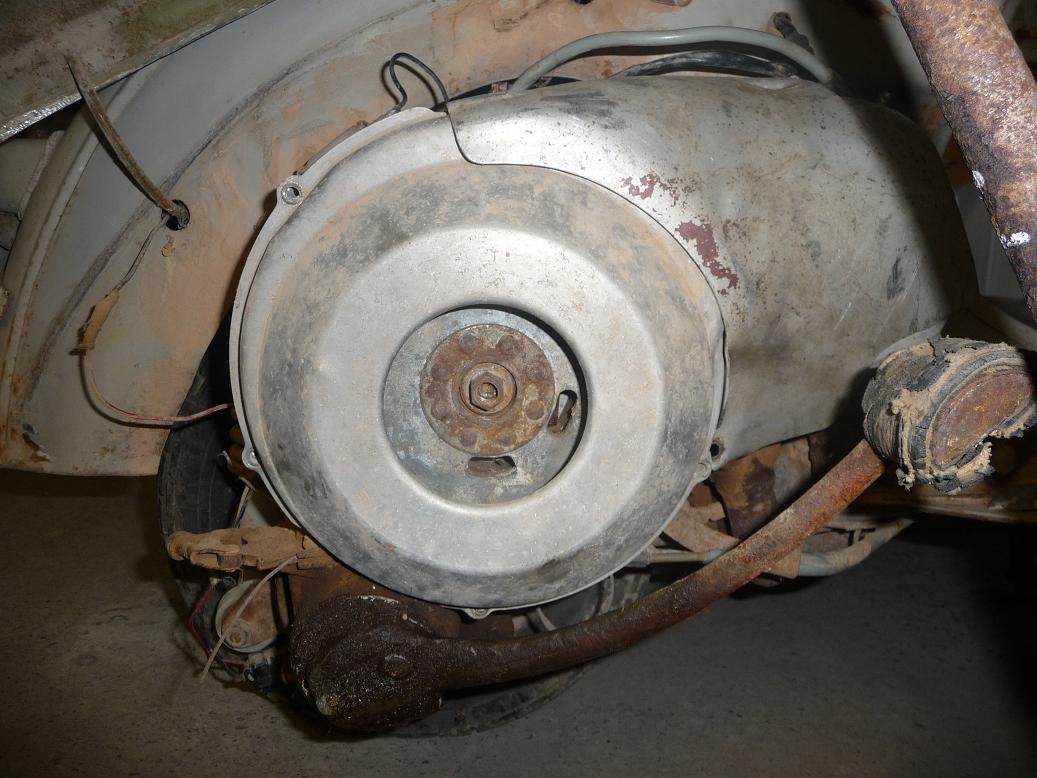

Warum brauchst du eigentlich ein Polrad? bei dir fehlt doch nur
der Lüfterkranz und die Abdeckbleche?

Hab`s mir noch nicht so genau angeschaut aber das schaut schon weng "bearbeitet" aus. Hättest du Lüfterkranz und Abdeckbleche? Bzw. ne Adresse wo ich das zeug`s her bekomm?

du brauchst nur nen Lüfterkranz mit den " herrausstehenden " Schaufeln.
wie ich ihn oben abgebildet habe.
Den gibt es nur gebraucht, da ihn aber ACMA, VM und Motovespa drauf
hatte hast ne Chance den Gebraucht zu erwerben.
Es gibt vom Sip eine Lüfterradabdeckung welche Schlitze hat,
aber als Übergang zumindest passt.
Lufthutzen gibt es immer wieder bei Egay, am sontag wurde eine für 16 und eine für
22.- verkauft.
Die mit dem Kreis ist selten, aber ich glaube die ist bei dir auch drauf.
nimm mal das Polrad runter und schau ob der Splint fehlt......
Gruß bernd

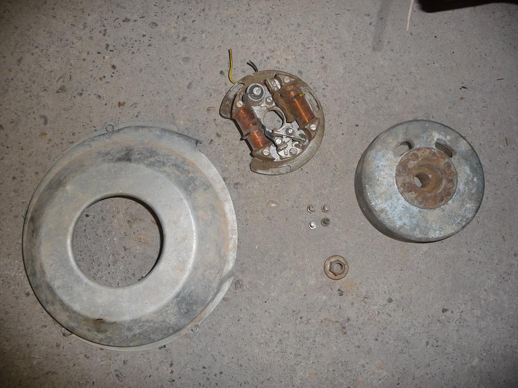

Hab jetzt mal ein paar Bilder vom Polrad & Co. gemacht!
Fehlt doch nur der Kranz oder? Verkleidungsblech ist doch da oder meinest du ein anderes?

na ist doch alle bestens, jetzt lötest mal die Kabel wieder an,
tauscht den Kondensator, machst mal alles wieder ordentlich sauber
und dann Hurra!!
Lüfterkranz findest schon mit etwas Geduld.....
