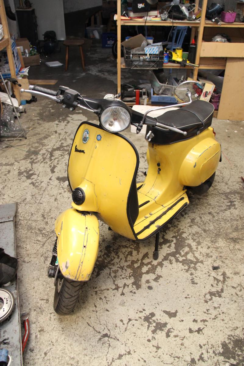

JoeXL Geschrieben 13. Oktober 2014 Teilen Geschrieben 13. Oktober 2014 Hallo Leute, möchte mein Langzeitprojekt vorstellen - eine 50R aus 76 in "Texasgelb". Beim Kauf war die mattschwarz überlackiert und mittlerweile habe ich sie fast zur Gänze freigelegt. Ging sehr gut mit Aceton und wischen um mal die schwarze Schicht runter zu heben. Dann hab ich vorsichtig mit Terpentin und Nitro abwechselnd weitergearbeitet. Etwas mühsam war die linke Seite wo viel Spachtel drauf war, den hab ich dann runterschliffen - 400er, 800er, 1200er und dann mit Nitro vorsichtig gesäubert. Alles in allem hat sich die Arbeit gelohnt, etwas Feinarbeit steht aber noch für den Winter an wo ich die Falze dann noch besser freilegen möchte - und weil ich sie eh zerlege auch den PV-Lenker und das Faco nachlackieren. Technisch hab ich sie modernisiert mit vollhydr. Scheibenbremse, Polini, 30er Gaser u. PM und konnte das dank einiger Eintragungen auch in Österreich komplett legalisieren, was echt leiwand is. Was ich im WInter halt noch machen möchte ist die schwarz lackierten Teile pulvern lassen, weil der Lack leider schlecht hält. (Block, Gabel, Puff, Bremstrommeln u. Felgen usw.) Ein paar alte Pickerln und eine Bolletta aus 76 noch drauf und dann passts! 3 Link zu diesem Kommentar Auf anderen Seiten teilen Mehr Optionen zum Teilen...
