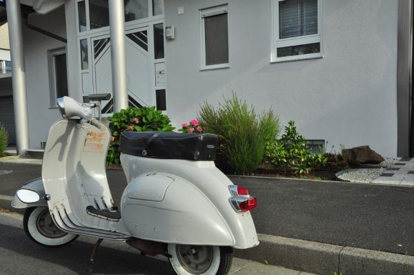

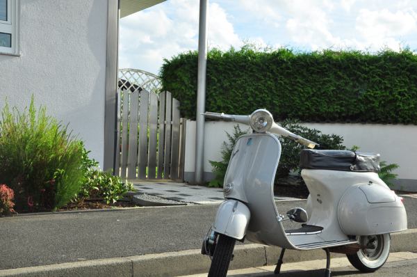

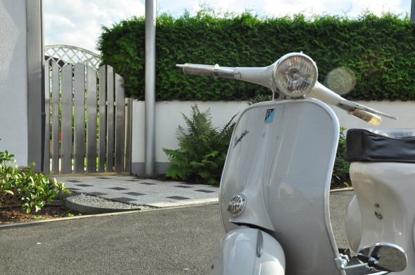

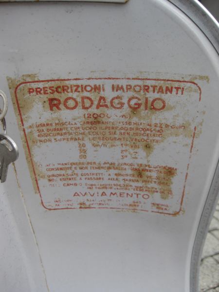

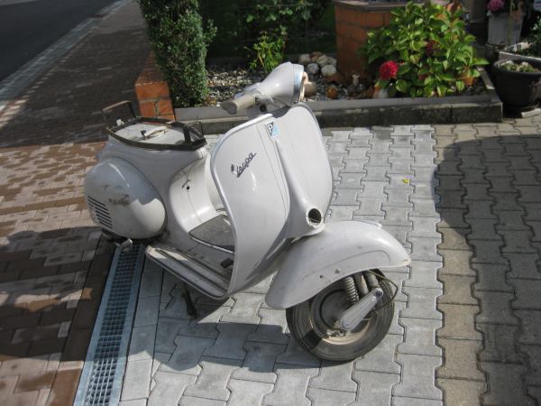

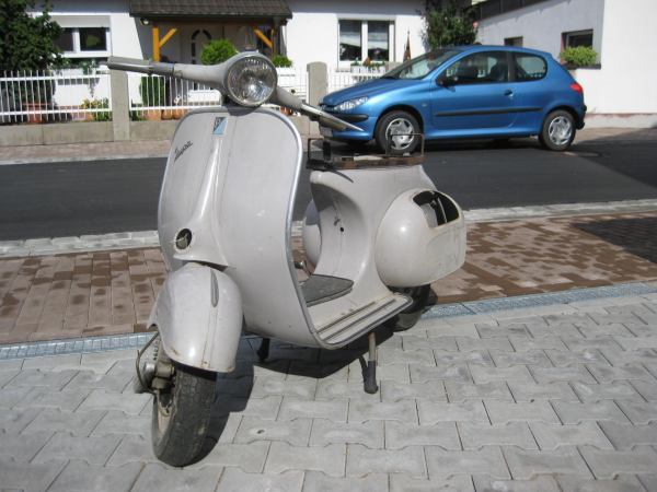

auch ich geselle mich mal dazu da ich das topic schon seit geraumer zeit verfolge und es sehr interessant ist, ich habe letztes jahr im herbst eine V50 Special erstanden, auf den Bildern war sie rot, teilzerlegt und hässlich :wacko: jedoch ist mir aufgefallen dass unter der abgeschraubten kaskade und rücklicht der lack silber schimmerte, daraufhin habe ich mich auf den weg gemacht sie zu holen (ich muss wohl sagen dass die so günstig war dass ich sie so oder so geholt hätte :wacko: ).
Zuhause angekommen habe ich aus reiner neugier mit nitro den lack an einer stelle eingepinselt, nach 2-3 mal auftragen löste sich dir rote pampe auch und dadrunter kam grundierung zum vorschein welche sich aber auch recht einfach löste, schliesslich kam der silberne o-lack zum vorschein und zwar im recht guten zustand, dieser war noch nicht einmal angeschliffen.
Ich habe dann die kiste zerlegt und angefangen den lack freizulegen, ich habe nitro mit nem pinsel aufgetragen, der rote lack und die grundierung lies sich überall gut abwaschen. Leider war der kotflügel sehr verbeult und der rahmen war im beinschild an einer stelle eingedrückt. ich habe dann die spenglerarbeiten beim matthes vom blechwerk machen lassen, er hat es geschafft alle beulen rauszubekommen ohne den o-lack zu beschädigen.
dannach als der olack freigelgt und die spenglerarbeiten fertig waren habe ich den lack mit 3M perfect-it feinschnleifpaste gereinigt dannach mit 3M Handpolitur (die hellbraune) poliert und zum schluss mit 3M rosa paste versiegelt.
Jetzt ist die special weitestgehend zusammengebaut und wartet auf ihren motor :wacko:
Ich habe in der garage übrigens nich eine special stehen die ich, so wie auf dem bild zusehen schwarz lackiert (keine professionelle lackierung) gekauft hab, sie ist unterm tank aber silber, hab gestern mal den motordeckel und eine stelle am rahmen mit nitro gewaschen und auch bei der kommt schöner silber o-lack zum vorschein :wacko:
bei dem bild der beiden motordeckel ist der linke von der schwarzen und der rechte von der ehemals roten special
beste grüsse
r
