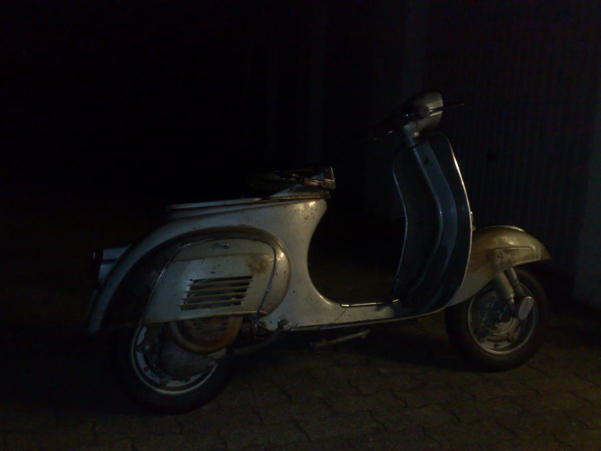

An meinem Neuzugang habe ich an mehreren Stellen kleine Rostpickel. Wie bekomme ich diese unschönen Stellen schonend weg ohne den O-Lack zu beschädigen?
post-4292-0-52923100-1346531565_thumb.jp
post-4292-0-65347900-1346531554_thumb.jp
@ Api: Rotweiss Rubin mit Polierpaste mischen ... So kannste den Schärfegrad gut dosieren !
