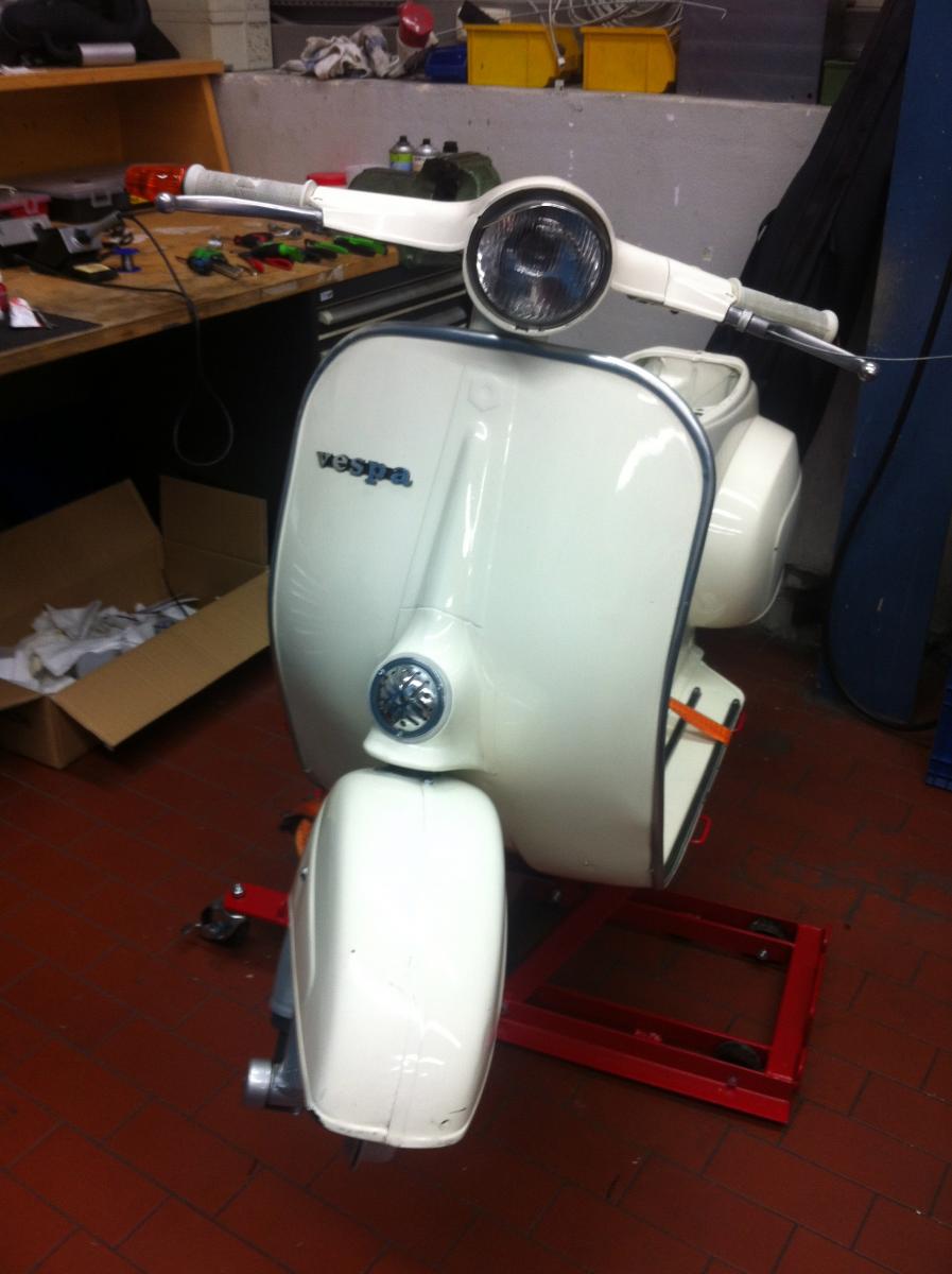

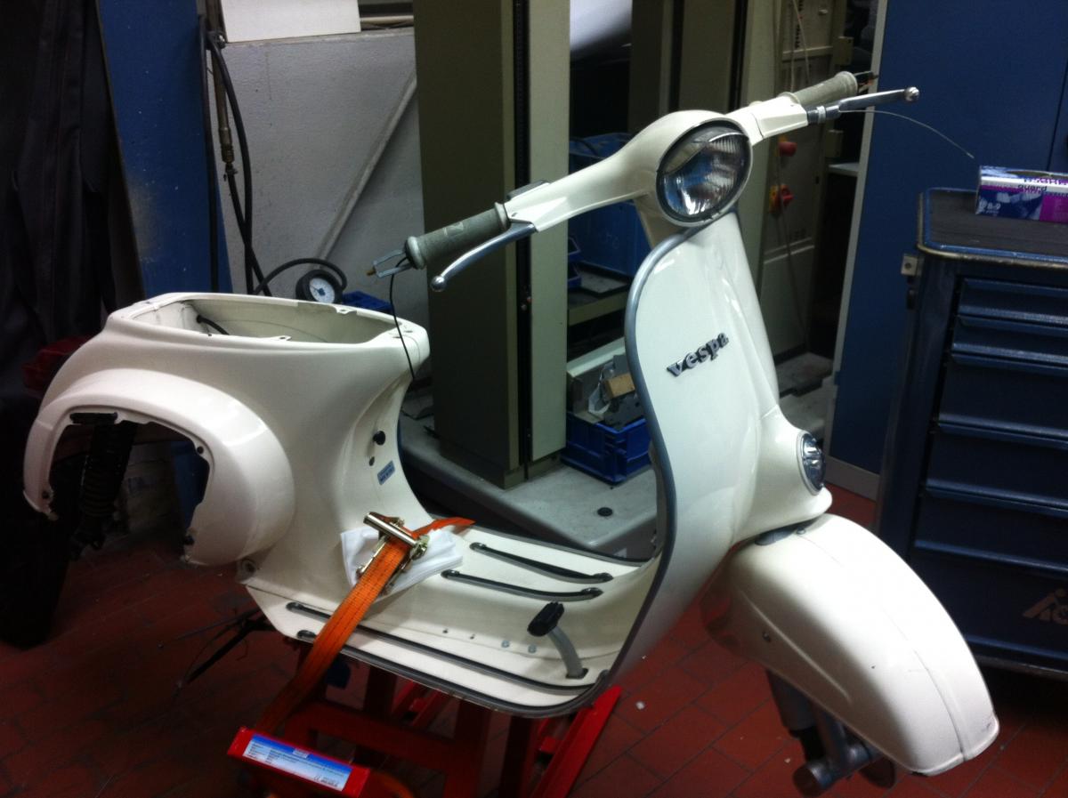

Hier der aktuelle Stand ( Heute Kotflügel und untere Abdeckungen für´n Lenker in O-lack bekommen) das ist wie Weihnachten :wheeeha:
Jetzt gehts an den Spachtel ran

Piaggio-Logo sitzt ein wenig tief auf der Kaskade :whistling:
Was ist denn das für ein Lack auf dem Kotflügel?
So ein Chromeffekt-Spray? Oder sieht das nur auf dem Bild so aus?
was soll den mit dem Piaggio Zeichen sein??

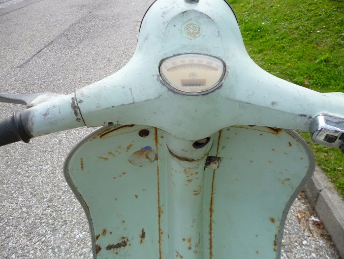

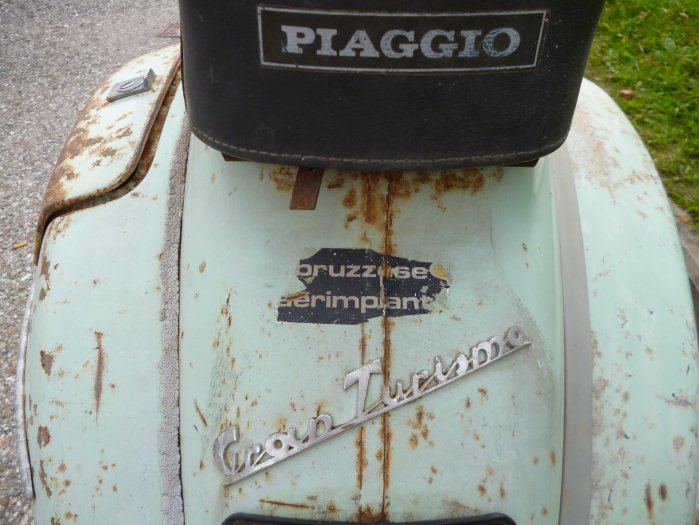

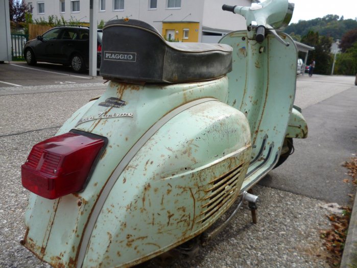

richtig geiler Roller Die rostspots wuerde ich mit Pelox behandeln oder noch besser Sonax Flugrostentferner
Ich wuerde Fertan hier nicht anwenden das es einer schwarze phosphor schicht hinterlaesst
Edit sagt; irgendwie passt der Lenker nicht auf ne GT
Bearbeitet von Cupracer
Weil es nämlich eine G.T.R ist ! Aqua Marina super selten bei der Gtr
Aber nur, wenn man blanke Stellen haben möchte.
Wenn man lieber die Patina sehen möchte und braune Rostansätze
sichtbar bleiben sollen, wäre nachdem polieren eher eine partielle
Owatrol- oder Oxyblock-Kur angesagt.
Ist wie immer reine Geschmackssache.
Sonax Flugrostentferner ist mit VORSICHT zu genießen, da schnell lila Flecken, bzw.Farbläufer entstehen! Die bekommt man dann kaum bis garnicht mehr entfernt.
Würde Pelox nehmen.
