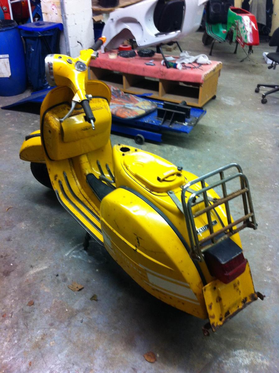

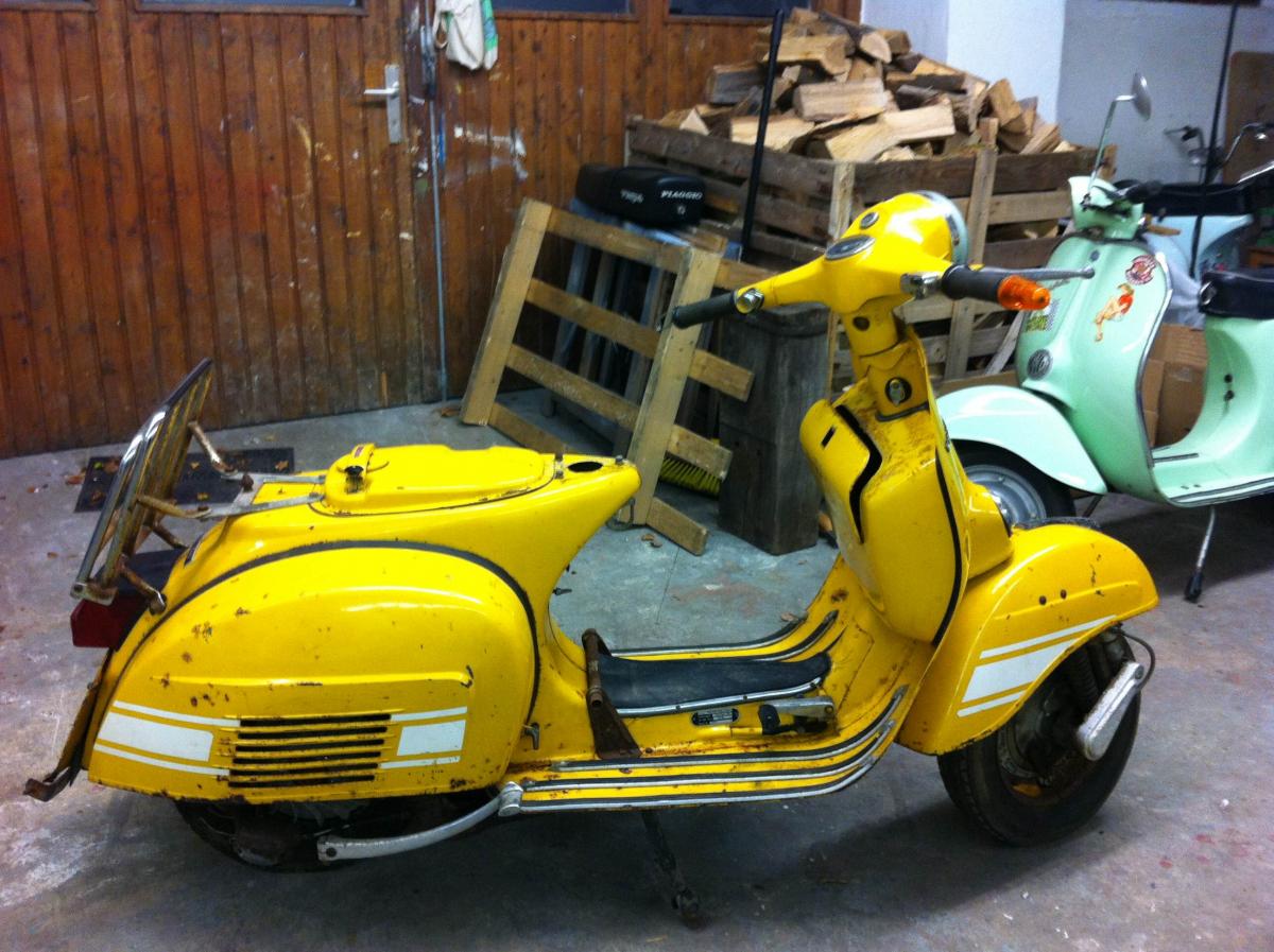

So die Herren. Möchte Euch meine Neuerwerbung nicht vorenthalten.
Mal wieder ein schönes Winterprojekt.
Rahmen ist Top. Keine Dellen, Nix Durch!
Ich liebe das Teil jetzt schon.
Die Stellen mit Oberflächenrost die Teilweise den OLack angegriffen haben. Wie geh ich da am besten vor?
Bin für Tips jederzeit dankbar.
Werde nach und nach weitere Bilder mit den aktuellen Zwischenständen einstellen.
Gruss
post-20436-0-93998100-1351623506_thumb.j
post-20436-0-89365500-1351623529_thumb.j
post-20436-0-89071800-1351623548_thumb.j
Jetzt polierst erstmal. Dann schaust was noch an Rost übrig ist.
Die Frage ist aber nicht wirklich ernst gemeint, oder.....?
Du könntest dir z.B. mal das O-Lacktopic durchlesen.
Wart mal, ich such noch den Link raus...so, hier der Link zum Topic.
Sei mir nicht bös...ich konnts mir nicht verkneifen.
Aber zu deiner Frage: Rost oder Blank ist reine Geschmackssache!
Bei Rost = Versiegeln
Bei Blank = Entrosten und dann Versiegeln
Die Mittel stehen sicher auf den letzten 10 Seiten, und wenn nicht, in Post 1.
@typ17:
Der Roller sieht echt fein aus.
Aber die weißen Felgen find ich schlimm :blink: echt!
Aber ich muß ja damit nicht in die Öffentlichkeit, bin also entspannt... :-D
Doch mein Ersnt. :)
Hab mich vielleicht nur etwas umständlich ausgedrückt.
Hatte noch keinen Olackroller mit dieser Art rostbefall.
Meist waren es eben große oder kleine Roststellen an denen vom OLack nicht wirklich viel zu sehen war.
Hier ist es anders.
Hab unzählige mittlerer Stellen mit Rost UND Lack.
Sieht so ein bisschen Blumenkohlmässig aus.
Werd den roller erstmal gründlich mit warmen Wasser reinigen.
Dann mit Lackreiniger drüber und dann kommt die Schleifpaste zum Einsatz.
Hab nur etwas Angst das an den Blumenkohlstellen der gesamt Lack mit abgeht.
Deswegen hab ich nach Tips gefragt.
Das Topic hab ich schon mehrfahr angelesen. Keine Sorge. :)
Ich werde berichten. Gruss
