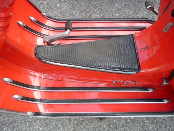

Habe eine super schöne Rally aufgespürt, der Roller ist in feistem O-Lack mit originalen 8400 km Erstbesitz. Bj .75
Bei der Farbe bin ich mir unsicher
Könnte Rosso Corallo sein was meint ihr ?

Oder Rosso corsa ...
Nee, Rosso Corsa ist dunkler, die Farbe hat meine 2te O-Lack Rally !!
Hatte mal eine GTR die hatte Rosso Corallo, war aber auch anders,
Auf den Bild sieht man den Unterschied ! zwischen Corsa und ?

Das Rosso corsa 806 gibt es in zwei versch. dunkelgraden.
Die 50 Sprinter z.B.gabs nur in R.Corsa. 806.
Allerdings war die ältere Variante die dunklere,
die von meiner ist die hellere.
Hat aber die selbe Farbbezeichnung und die selbe Nr.
Sind/gibts aber definitiv in zwei Varianten!!
Die hellere sieht irgendwie aus wie meine Sprinter.
Die Farbunterschiede entstanden durch versch. Licht bzw. Fotoapparat.
Deshalb mehrere Bilder.

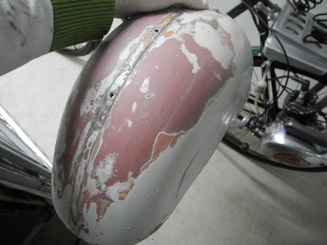

Verehrte O-Lackretter :-)
Ich habe mich eben das erste Mal daran versucht, meinem T4-Winterprojekt den Überlack abzuziehen und den Cortina-Grauen O-Lack freizulegen. Die obere, braune Schicht geht perfekt mit Acton und Spachtel ab. Dann wird's dann aber auch schon haariger: Die weiße Schicht reagiert gar nicht auf Aceton (Füller? Grundierung? Spachtelmasse?). Und wenn ich mit ein bisschen mehr Druck rangehe, bin ich ziemlich schnell durch den O-Lack und lande im Blech :-/
Gibt's noch eine chemische Keule, mit der ich der weißen Pampe zu Leibe rücken kann? Oder muss ich wirklich großflächig schleifen?
Zweite Frage, die sich mir noch stellt, ist, wie ich den Bereich der Traversenaufnahme/Backenverschlüsse denn am geschicktesten rekonstruieren kann. Da hat's nämlich ein unschönes Loch reingefressen... :-(
Würde mich über euer Feedback freuen!
@eMiami
Ich denke da hilft nur schleifen.
Evtl. einen Lappen mit Aceton oder Grafitientferner tränken, auflegen und einwirken lassen.
In meinem Fall geht es nur mit schleifen....
Vorderer Koti ist wie erwartet nicht so gut wie der Rest. Hier habe ich bis zu 6 Schichten, aber trotzdem
freut es mich, da ich schon dachte er sei nicht der Originale da über dem grauen O-Lack, welcher ganz stark
runtergeschliffen ist, ein ganz leichter Hauch Grün ist und ich mich überhaupt nicht mehr auskannte.
Bis da geht es locker mit Aceton
post-23056-0-76694500-1352386152_thumb.j
das Rote muss ich schleifen
post-23056-0-64693500-1352386160_thumb.j
Dann kommt wieder eine Schicht Grau, bei der ich fälschlicherweise dachte es sei der O-Lack, aber leider nix,
weil darunter ist ein Hauch Grün und wiederum darunter eine gaaaanz dünne Schicht O-Lack.
post-23056-0-90420200-1352386174_thumb.j
Aber dennoch: der Koti hat keinen Riss, keine Beule und keinen Rost...
Beim Rest ging auch ein bißchen was weiter.
Beinschild ist ok, in der Mitte könnte es besser sein, dafür ist der Rest vom Schild 1A
post-23056-0-95083100-1352386511_thumb.j
Body ist absolut ok.
post-23056-0-83690300-1352386522_thumb.j
Wer empfiehlt was bzw. welche Vorgehensweise??
Auf dem O-Lack findet sich hier am Kotflügel eine gesprühte Ausbesserungsschicht.
Man muss dazu aber wissen, dass der grüne O-Lack extrem dünn und relativ instabil ist.
Was wird angeraten?

Du willst diese Überlackschicht entfernen, richtig?
Ich würde mit mildem Zeugs anfangen. Sprich erstmal Waschbenzin, dann Terpentin(ersatz) und zu guter Letzt, wenn nix geholfen hat, Aceton probieren.
Aufgrund der Tatsache, dass der O-Lack dünn und instabil ist, würde ich die Flüssigkeiten auf ein Wattepad auftragen und damit arbeiten.
Man könnte auch probieren die übergejauchten Stellen mit einem Diamantradierer zu polieren.
Versiegeln... je nach Wunsch. Ich persönlich würde mit Pelox komplett Entrosten und dann mit Oxyblock versiegeln.

Habe hier genau das gleiche Problem mit der SX. O-Lack ist an kleinen Stellen überlackiert. Der O-Lack scheint von Pelikan oder so zu sein: dünn und seeehr leicht anzulösen.
Ich tendiere zur Zeit sogar dazu die überlackierten Bereiche so zu lassen, weil sonst der O-Lack mit flöten geht. Bei mir haben alle Mittel zuerst den O-lack angegriffen.... :sly:
Bin gespannt.
Bearbeitet von Dihannes
Ging nun soweit, dass ich mir für den Fall des Unfalls einen zweiten O-Lack-Kotflügel bereitlege.
Dürfte für Deine SX ein interessantes Unterfangen werden. :-D
Wenn das Zeug so dünn ist, würd ich nass schleifen. Man sieht meist kurz vor dem O-Lack schon O-Lackwolken durchschimmern.
Wenn man an dem Punkt ist, den Rest mit erst feiner Schleifpaste weiter freilegen/schleifen.
Der Vorteil gegenüber jeglicher Chemiekeule ist, dass man sofort aufhören kann.
Man hat eben nur weiche Fingerkuppen und braucht Zeit
