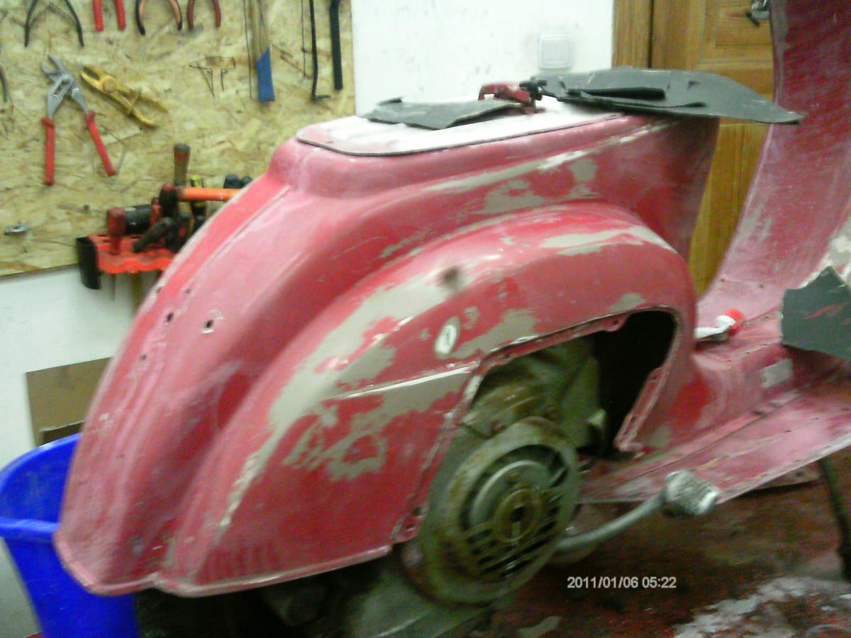

Die weinrote Erstserie-Fuffi im ehemaligen Dalmatinerlook, bei der ich den Originallack freilege, entpuppt sich gerade als ne original Europagrüne... Jetze also erst recht... Mal sehen, wie der europagrüne Lack noch so vom Zustand her ist.
Zumindest wurde die scheinbar professionell lackiert, aber sicher schon in den 60ern oder 70ern. Unter dem weinroten Lack befindet sich hellbrauner Filler bzw. hellbraune Grundierung und darunter schimmert der europagrüne Lack hervor..

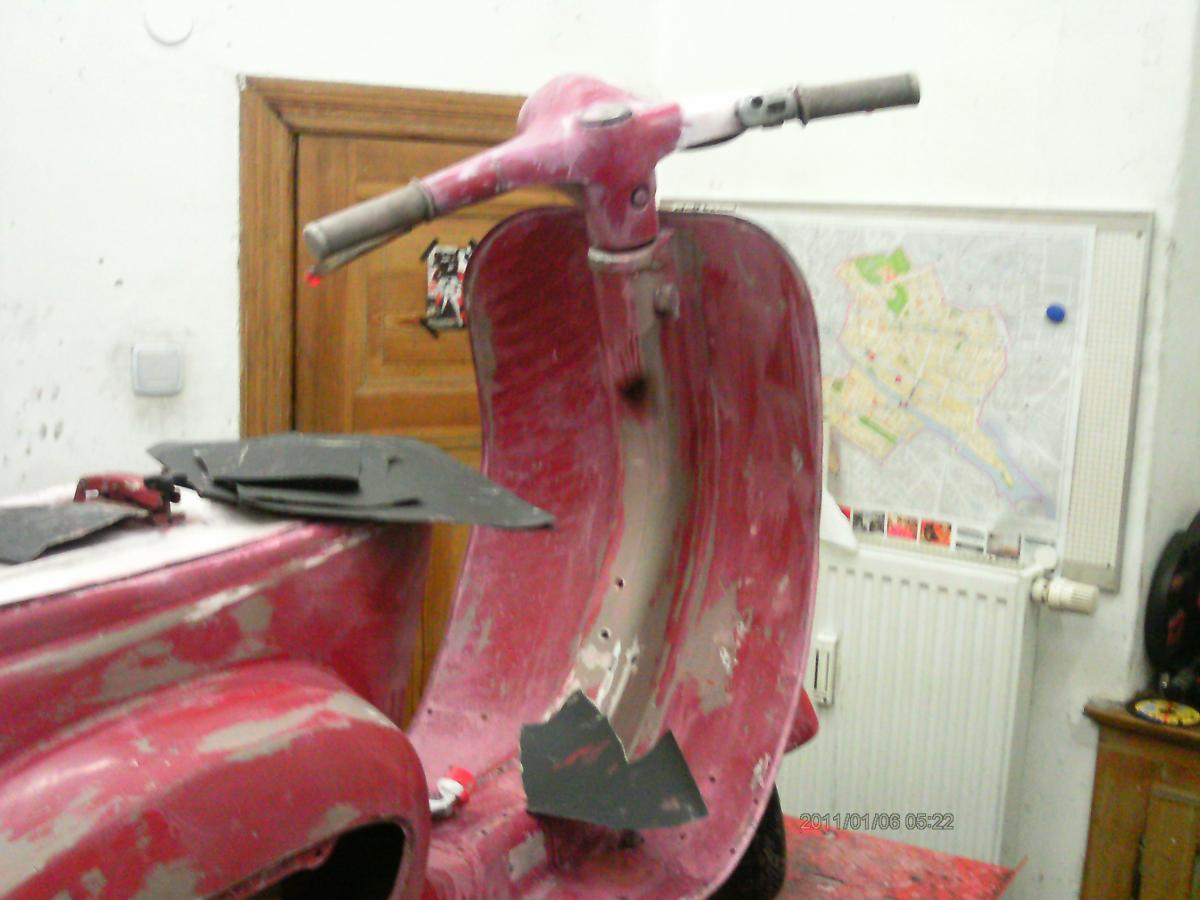

Hier mal zwei Bilder meines O-LAck Projektes. Eine V50 V5A2T Bj. 72. O-Lack ist wohl Giallo Chromo.
Der silberne Decklack ist sehr widerstandsfähig, darunter weiße Spritzspachtel oder Füller.
Den Lack schleife ich runter, danach auch ganz vorsichtig den Füller.
Gibt es einen Geheimtip den Füller zu entfernen ohne Schleifen?

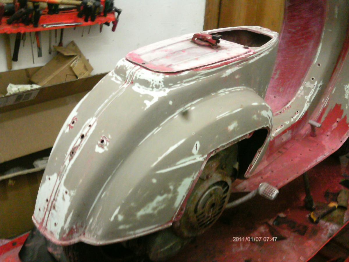

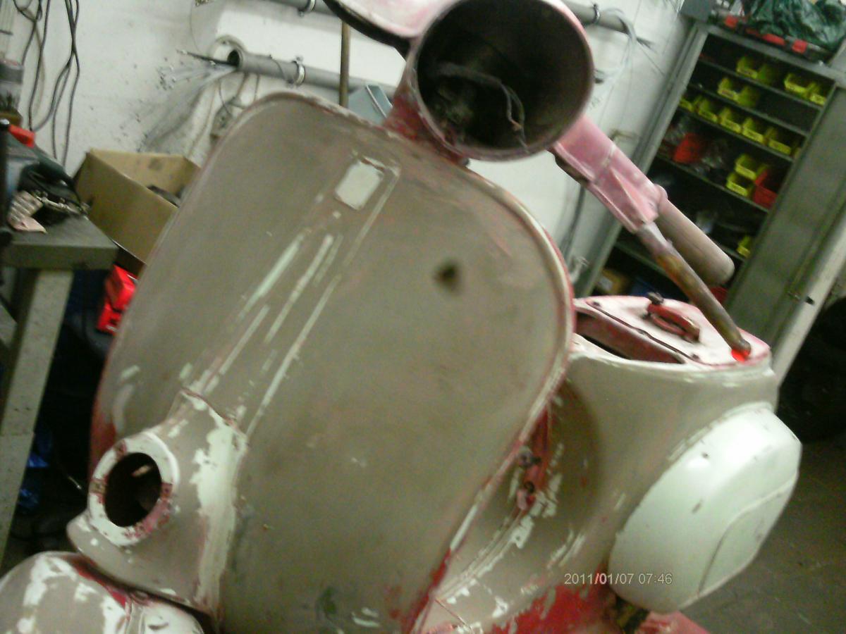

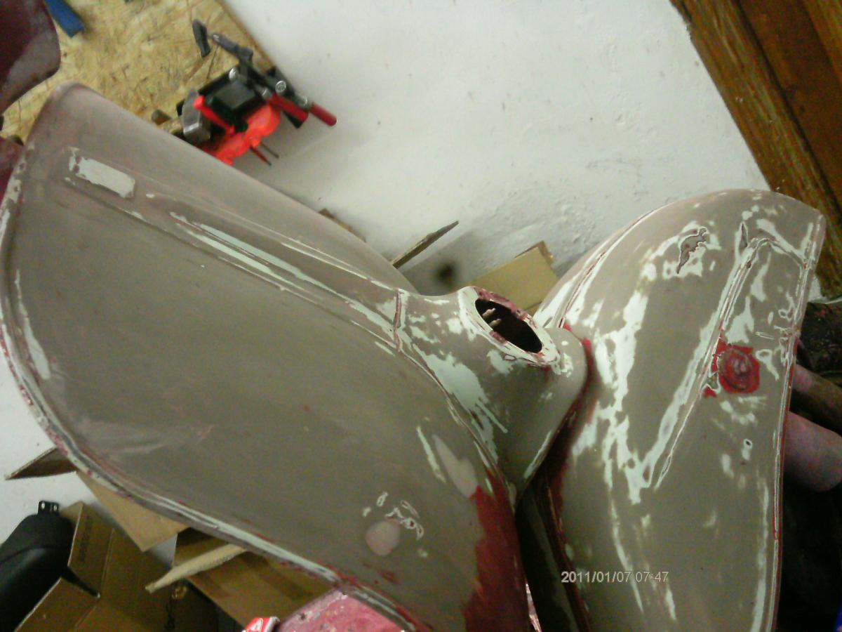

Hier mal das erste Ergebnis meines Freilegungsversuchs an der Erstserie:
post-47833-0-02771600-1356035660_thumb.j
post-47833-0-31330500-1356035686_thumb.j
post-47833-0-08921700-1356035707_thumb.j
post-47833-0-63626300-1356035732_thumb.j
post-47833-0-21414400-1356035758_thumb.j
post-47833-0-92345400-1356035781_thumb.j
post-47833-0-91444000-1356035807_thumb.j
post-47833-0-84955500-1356035829_thumb.j
post-47833-0-09746200-1356035851_thumb.j
Leider hat meine Kamera den Geist aufgegeben, daher mußte ich meine alte Kamera nehmen und die macht wesentlich schlechtere Bilder.
Auf jeden Fall ne Schweinearbeit. Hab den weißen Lack (vermutlich Heizkörperlack oder so) erst mal mit Aceton und Nitroverdünnung runtergehölt und die schwarzen Punkte weggeschliffen, den roten Lack und die da drunter liegende Grundierungsschicht hole ich mit 220er und 400er nasschliff runter, danach nehme ich Rotweiß-Schleifpaste Rubin und -Politur fürs Finish. Mal sehen. ist meine erste Originallackfreilegung, bin mal aufs Ergebnis gespannt.

Mit dem Füller gibts, nach meiner bisherigen Erfahrung, eher keine Alternativen zum Schleifen.
Eine hartnäckige Grundierung, die sich durch kein Lösemittel erweichen ließ,
ging mit Grafittyentferner runter. War aber wie gesagt entweder dicke Grundierung
oder evtl. dünner Füller. Abbeizer war mir am Lenker zu heikel. Da ist das mit der
Einwirkzeit ne Gradwanderung. Hab ich schon schlechte Erfahrung gemacht.

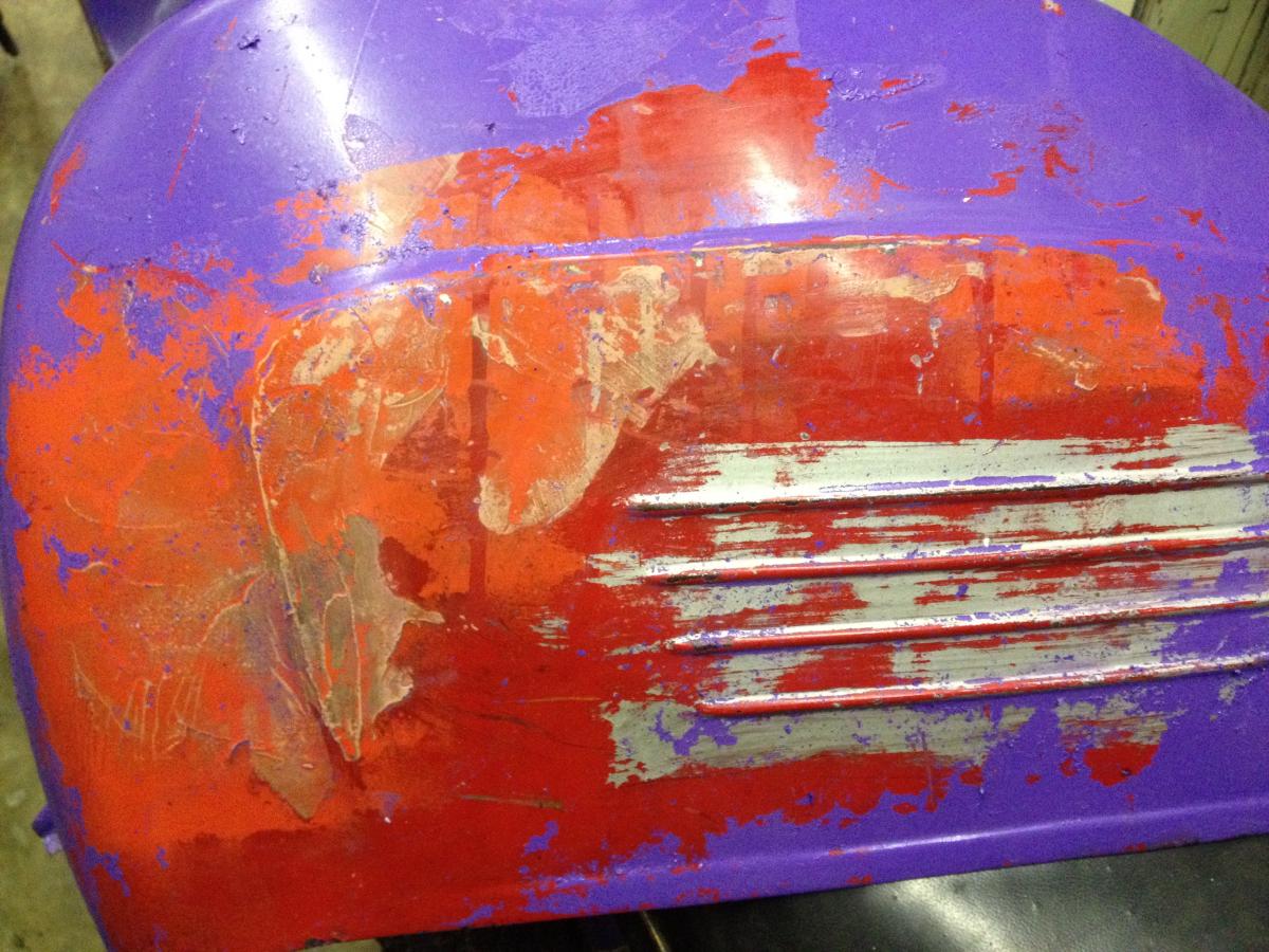

das habe ich nach 15min geschafft:
post-21199-0-03967900-1356080595_thumb.j
wie erwartet, sind noch andere Pinseleien drunter versteckt. Sie lassen sich aber alle gut mit Aceton entfernen.
Der schwierigste Gegner ist aber der Lila Dosen Lack, ich muss den Aceton Lappen im Verhältnis ziemlich lange einwirken lassen, damit er sich löst.
Bin sehr gespannt wies weitergeht.

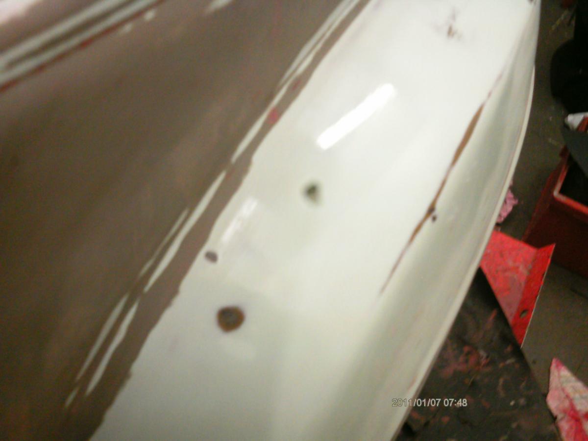

Das hab ich heute geschafft:
post-47833-0-64902500-1356124424_thumb.j
post-47833-0-99504200-1356124448_thumb.j
post-47833-0-09038300-1356124473_thumb.j
post-47833-0-93101900-1356124492_thumb.j
post-47833-0-22740700-1356124513_thumb.j
post-47833-0-36578200-1356124564_thumb.j
post-47833-0-82643000-1356124586_thumb.j
post-47833-0-76974900-1356124607_thumb.j
post-47833-0-43436900-1356124627_thumb.j
So einen Strezz würde ich mir für ne blöde Special in übergejaucht nie antun, aber für ne fast dellenfreie Erstserie oder ne richtig gute T5/SX/ETS kann man das mal machen.
