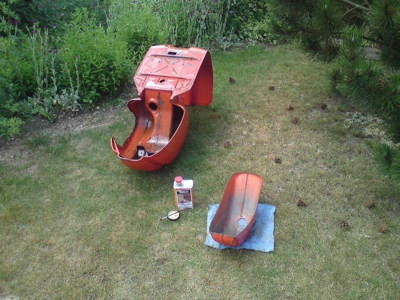

Auch wenn ich wahrscheinlich beschimpft werde, weil kein Smallframe, habe mal ein wenig mit einem Aceton Lappen an meiner T4 rumgeschwischt, da tut sich nix, der Spraydosenlack müsste von 1974 sein, also hilft wohl nur Grafitti Entferner oder was würden die Profis machen?
Rot/Weiss Schleifpaste ist da in diesem Stadium noch absolut fehl am Platz. Hast du mal versucht, nen mit Aceton getränkten Lappen ein paar Sekunden bis halbe Minute auf den Lack zu legen ?? Damit hab ich schon gute Ergebnisse gehabt, wo sonst mit wischen nix ging. Sonst wie du schon sagst, besorg dir mal Setta Grafitti Entferner und experimentiere ein wenig.
