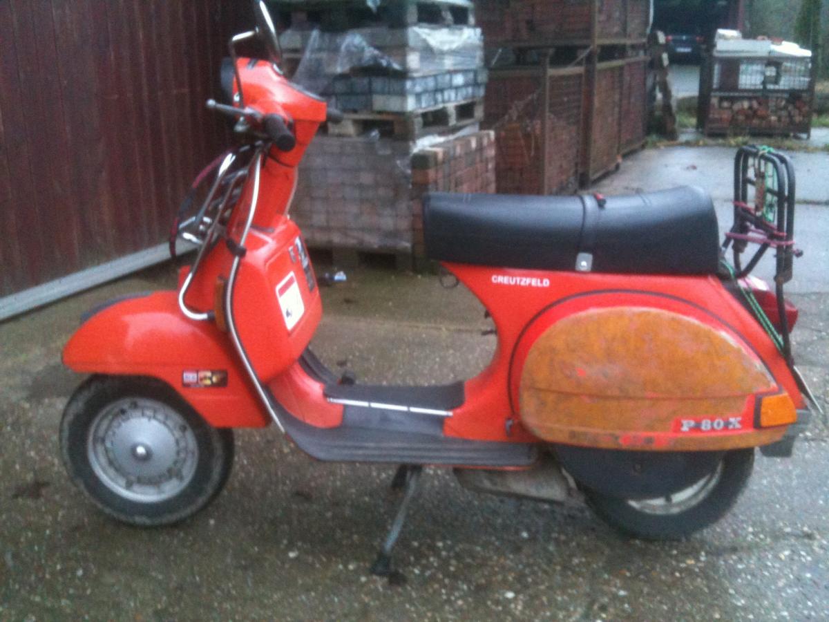

endlich muss ich nicht mehr nur still mitlesen sondern kann auch mal ein paar Fragen stellen :wheeeha: :
wie würdet ihr den Aufkleber versiegeln?
Die Ränder heben sich ein wenig an und ich möchte verhindern, dass er sich noch weiter abnutzt.
Auf der rechten Backe ist etwas Flugrost, den möchte ich auch entfernen. Pelox hab ich da. Der ganze Roller ist gleichmäßig matt, was ich erstmal auch so lassen möchte, also vorerst nicht polieren. Wie kann ich die Backe dann anschließend versiegeln ohne dass sie glänzt?
Eventuell kannst die abgelösten Ränder wieder fest kleben (z.b. Mit Sekundenkleber). Ich würde es aber erst mal an einer kleinen Stelle ausprobieren, um zu sehen, ob sich der Aufkleber mit dem Kleber verträgt.
Übrigens, schöner Roller. Gibts davon noch mehr Bilder?

Ich würde es so lassen.
Da wo der chrom nicht mehr vorhanden ist wirst Du auch keinen mehr freilegen und wenn Du weiterbehandelst wird sicher noch was an der Beschichtung
verloren gehen.
Einfach einölen und lassen.
Habe das selbst auch schon am verchromten SS90 Auspuff sowie diversen chrombügeln so gemacht und war angenehm überrascht was da mit Pelox so rauszuholen
war.

Als ich noch als Werbetechniker gearbeitet hab, haben wir dieKanten
gelegentlich, wenns nötig war, mit Klarlack eingestrichen. Also nur
über die Kante. Klarlack läßt sich eher wieder entfernen.
Sekundenkleber wäre mir viel zu hardcore!
Mit dem Rost auf der Backe würde ich, da du nicht polieren willst,
gar nix machen. Und mit Pelox würde ich da auch nicht bei.
Wenn du die Backe polierst, wird warscheinlich kein Rost mehr übrig bleiben.
Das könnte so schon alles weggehen.

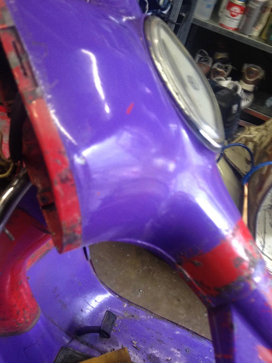

hallo Leute,
hab mal weiter gemacht und ich bin zu einem erschreckenden Ergebnis gekommen. Die Backen sind beide voll gespachelt.
Dafür sieht der Rahmen so aus, als hätte man nur drüber gejaucht.
Ich lege die Backen noch komplett frei, dann mal gucken, ob ich sie so lasse oder nachlackieren muss.

@ Mike
na das wird doch was
beim Lenkkopf mußt du unbedingt aufpassen das du nicht die
Lappenmethode machst, weist wahrscheinlich eh . aber da zieht
es dir den Gesamten Lack runter....
auch bei den Emblemen aufpassen...!!
weiter so !

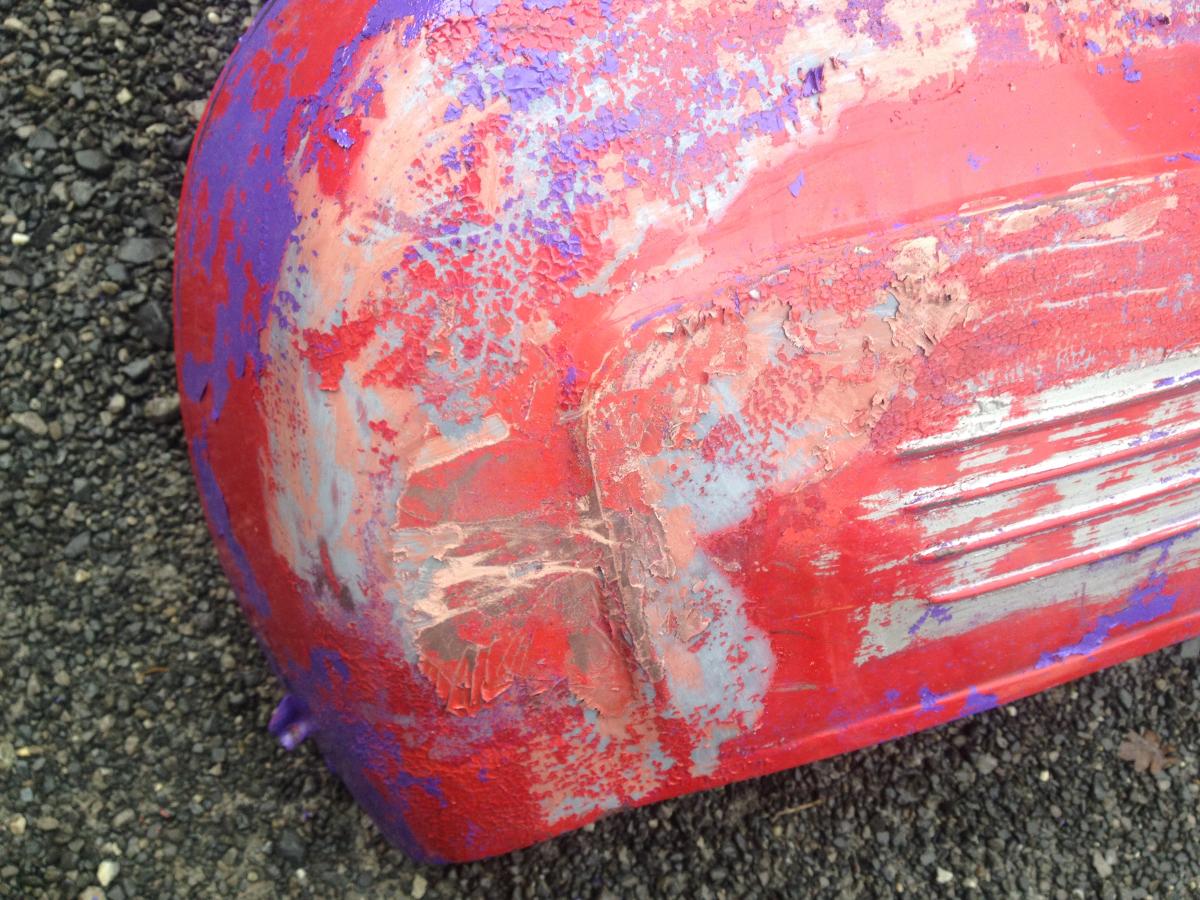

messerschmitt t3,
steht seit gut einem jahr hier und immer mal wieder etwas entlackt.
kotflügel machte hoffnung auf viel originallack,
die backen sind sehr blank,
heck so lala,
beinschild vorne wäre auch noch ok,
der rest macht nicht soviel hoffnung,
unter dem roten lack sieht man,daß großflächig geschliffen wurde.
lenkkopf ist komplett blank.
wenigstens gibts kein rost
wird sowieso nicht original werden,
ein sprint v. motor mit bißchen leistungsupgrade wird eingebaut.
wenn der rest rot ab ist wird entschieden ob hier noch weitere fotos folgen,
oder in irgendeinem ratten topic :satisfied:
