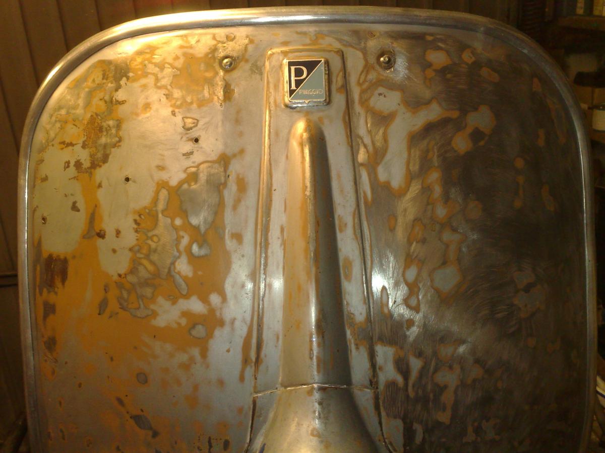

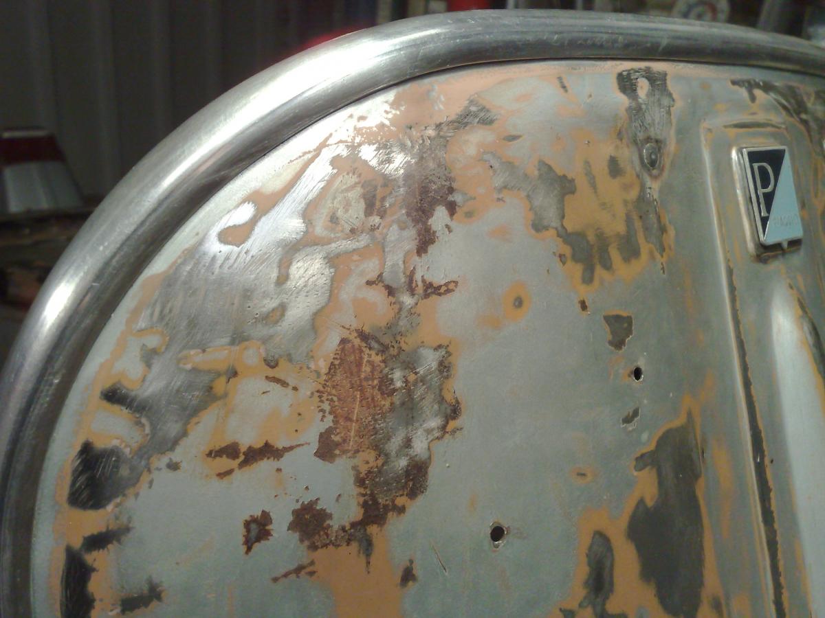

Mein Beinschild ist soweit entlackt. So lassen oder die Landkarten wegschleifen, hab nen bissl schiss das zuviel vom Lack weggeht?
post-10850-0-83751700-1358091355_thumb.jpost-10850-0-14766100-1358091446_thumb.j
...ist das graue echt noch Ü-Lack?
Zeig mir mal nen Bild von deiner NUOVA das ich mal nen vergleich hab :cool:
Nein, in deinem Fall ist natürlich das Grau die Grundierung. Ich dachte du hast da noch mehr Farben die dich stören.
Die "Landkarte" an sich paßt ja so wenn nur O-Lack, hellgraue Grundierung, blankes Blech und Rost zu sehen sind.
Mehr gibts ja dann nicht zu entfernen. Das paßt schon so.
Du meinst das leichte "Muster" auf dem Hellblaumetallic? Hmm...das mußt du selber wissen,
du hast doch dran gearbeitet. Werden die Flecken größer oder kleiner?
Wenn du Ü-Lack beige runterschleifst wird der Fleck kleiner und das Hellblaumet. größer.
Wird nun nach weiterem schleifen das Hellblaumet. kleiner und grau kommt zum vorschein
solltest du aufhören. Das merkst aber nur du beim schleifen. Du weißt ja wo du welche Farbe entfernt hast
und wie sich die Flecken verhalten. Ist schlecht das auf dem Foto zu erklären.
Verstehst du was ich meine?

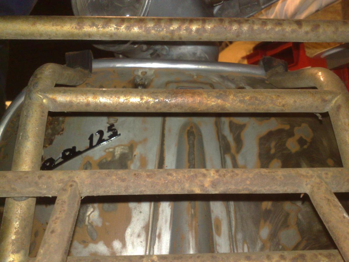

post-7864-0-86211600-1358276050_thumb.jp post-7864-0-60619400-1358276067_thumb.jp
...und einen passenden Gebäckträger hat sich auch gefunden:
Nein, der wird erstmal nicht poliert...
post-7864-0-31612400-1358274874_thumb.jp

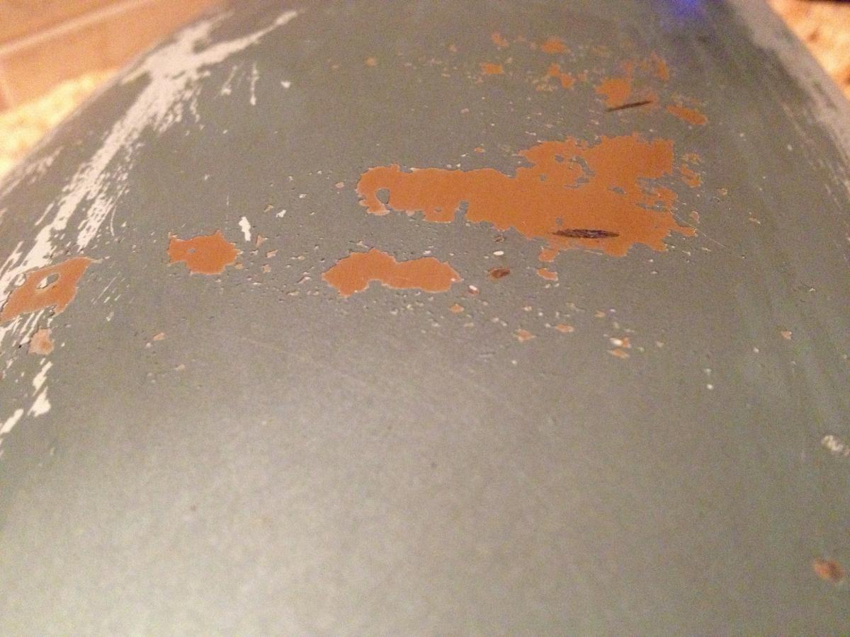

Also ich hab heute mal noch den Deckel fast fertig gemacht und irgendwie hab ich das Gefühl dass der Originallack entweder angeschliffen wurde oder ist der einfach nur so dünn? Denn an einigen Stellen (siehe rechtes Eck beim ersten Bild) kann man schon recht stark das Nocciola-braun der Grundierung durchleuchten sehen oder gehe ich da irgendwie falsch vor?
Grüße
Sandmann
post-48284-0-34803900-1358366754_thumb.j
post-48284-0-59220200-1358366776_thumb.j

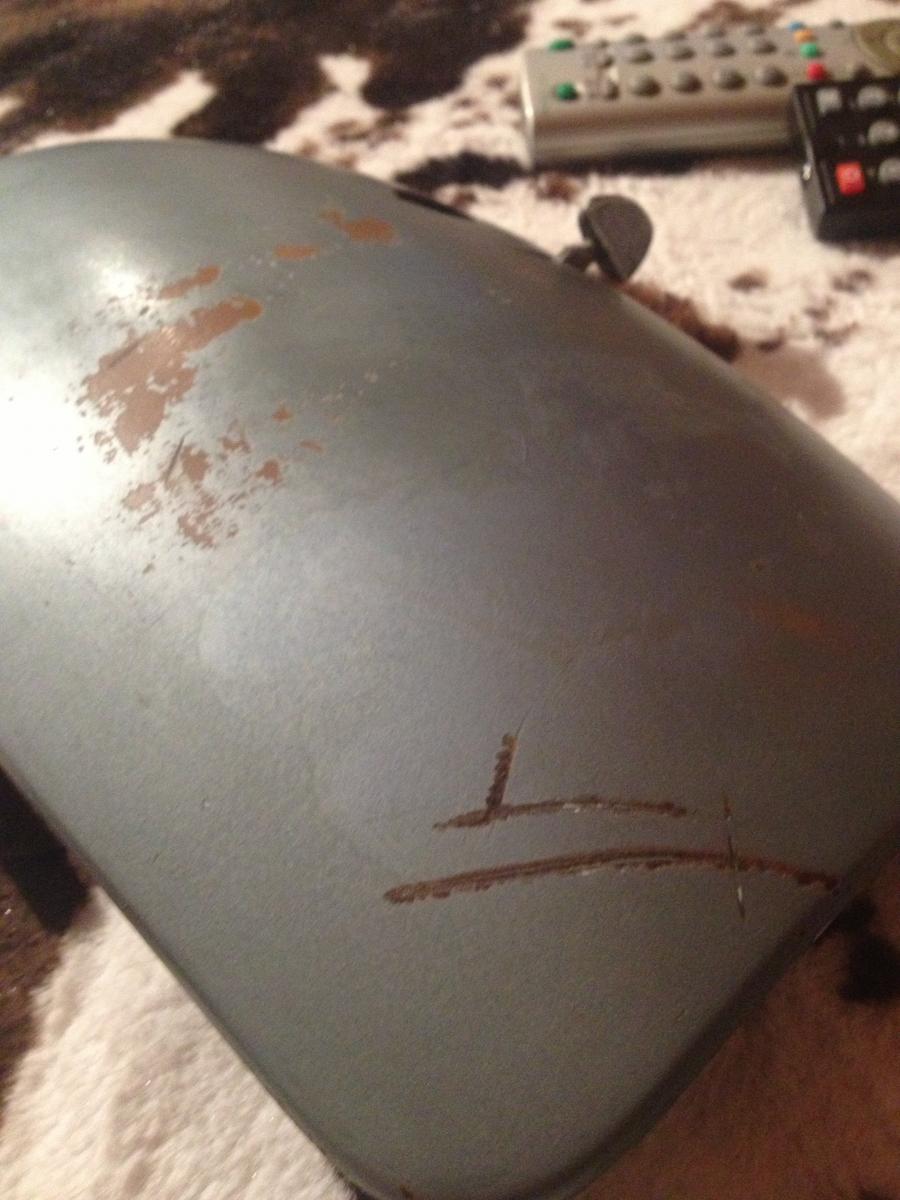

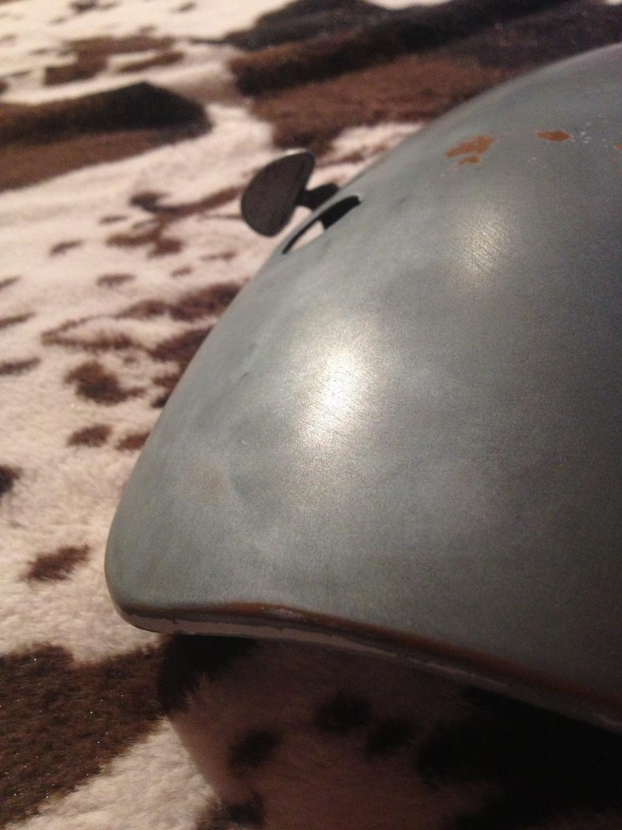

hier mal 2 Bilder zur Veranschaulichung:
Hab es schon mit Lackreiniger versucht, ein Teil der Verschmutzungen geht zwar weg, aber die dunklen Stellen wo das Metall angelaufen ist vom
Rost bleiben.
An einigen Stellen ist der O-Lack schon relativ dünn, das man schon die Grundierung durchscheinen sieht,
also mit extrem polieren wird wohl vom restlichen O-Lack an manchen Stellen nicht viel übrig bleiben.
Aktueller Plan ist also mit Rostdelete die Stellen blank zu bekommen,
dann mit Lackreiniger und Politur das möglichst schonend aufzupolieren
und dann mit Wachs oder Lackversiegelung dann zu konservieren.
