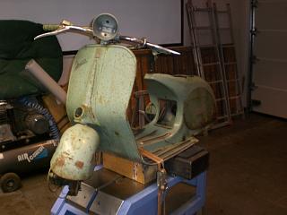

Hallo Leute, bei mir ist ne 71er 50 N deutsches Modell reingeflattert.
Spaßeshalber hab ich heute angefangen, dem Lack auf die Pelle zu rücken, da sie offensichtlich übergejaucht ist (Anbauteile mitlackiert). Bilder des kompletten Rollers kommen noch.. ich habe mal mit dem Seitendeckel angefangen.
Bilder: Seitendeckel innen ist Mattschwarz und darunter Rostrot.. diese beiden lassen sich einfach mit Aceton abwischen.
Der rote Lack ist allerdings problematisch. Das Rot lässt sich bislang nur mechanisch entfernen, habe aber auch nur die üblichen Lösemittel probiert (Terpentin, Aceton).
Schleifen geht, darunter kommt ein Füller, Grundierung.. irgendwie sowas. Dann kommt auch wieder das Rostrot. Darumter: wiederum Grundierung.
Das bislang "erfolgreichste" war also, das Weinrot und den Füller mit 120er und 240er Papier wegschleifen. Das Rostrot und was da noch drunter ist, kann man mit Aceton aufweichen und dann mit einem Skalpell vorsichtig abschaben.
Da ich damit pro Stunde allerdings nur vllt. 2 Quadratzentimeter schaffe, wollte ich mal fragen, ob ihr einen nicht ganz so agressiven Abbeizer empfehlen könnt, den ich unbedingt mal probieren sollte?!
Wäre super! PS: sorry, sind nur Handybilder.. werde die Tage mal bessere machen.
Grüße aus Stuttgart
Ben

Teste das doch wo anders, nicht gerade an der Klappenfläche.
Ich würde da unterm Trittbrett anfangen, falls das mitlackiert ist.
Wenn du unten drunter fertig bist, hast du warsch. schon etwas Übung und du
kennst jede Lackschicht etwas besser und weißt wie sie sich verhällt.
Dann kannst du dich an die anderen Stellen wagen. Dann bist du geübter mit dem
Spachtel und kennst dine Einwirkzeiten.
Acelappen auflegen hast du probiert?
Aus dem KSD den UBS/1-K Entferner ist wie Abbeizer zu verwenden, ist nur nicht so stark.
Geht aber nur bei über 10°C.
Und vorsichtig mit dem Spachtel. Da gehen schnell Macken rein weil der Lack etwas weich wird.
Deshalb auch die Einwirkzeit. Muß man probieren, aber immer erst an versteckten Stellen wenn möglich.
Mein Spachtel ist aus Plastik. Metall nehm ich nur wenns drunter blank ist.
Dein O-Lack ist Hellblau?
Ach ja, Rücklicht und Lenker machst du am besten zum schluß. Die sind am schwierigsten weil die aus Alu
sind und der O-Lack schlecht drauf hebt und sehr schnell abplatzt. Kann sehr heikel sein.
Wenn du einen guten Weg gefunden hast...eine Schicht nach der anderen bzw kannst auch 2 od. drei aufs mal.
Ich mein eher erst alles mit Ace, dann alles schleifen, dann wieder alle Sachen mit Ace machen.
So mach ich das gerne.

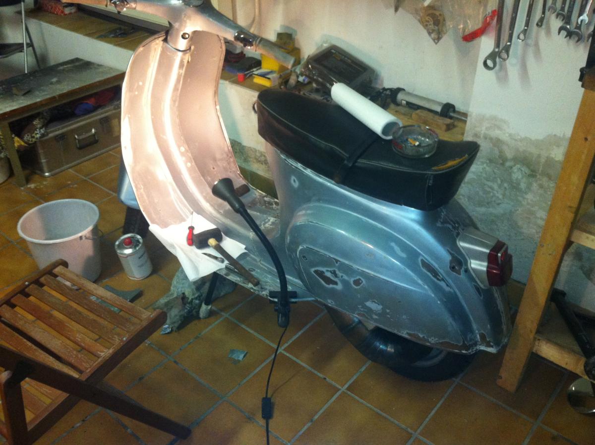

Moinsen,
Hab heute übern nen Kumpel ne PX150 gekauft. Baujahr 1983. Olack war/ist blau. Der ital. Vorbesitzer hat schon schön gefillert. Wollte sie eigentlich matten und für den Alltag als Ratte benutzen.
Überall schimmert der Olack durch. Mal kurz mit Aceton gewischt und schon kommt der Olack zum Vorschein :-)
Ehrgeiz geweckt würd ich sagen :cheers:

Moin,
Also der Koti ist ziemlich fertig. Ziemlich viel gerissen. Ich hab heute in 90 minuten die komplette PX freigelegt. Ging dermassen easy wienoch nie. Allerdings ist das leider ne ziemliche Landkarte. Ziemlich viel blanke Stellen. Für ne Alltagsreuse leider zu viel. Werde wohl ein wenig beilackieren :-(
Der Olack ist ja easy zu finden. Gab ja nur ein blau bei den 150ern ... Noch metalic dazu. Wird man gut anpatinieren können ...
Bearbeitet von philv50
