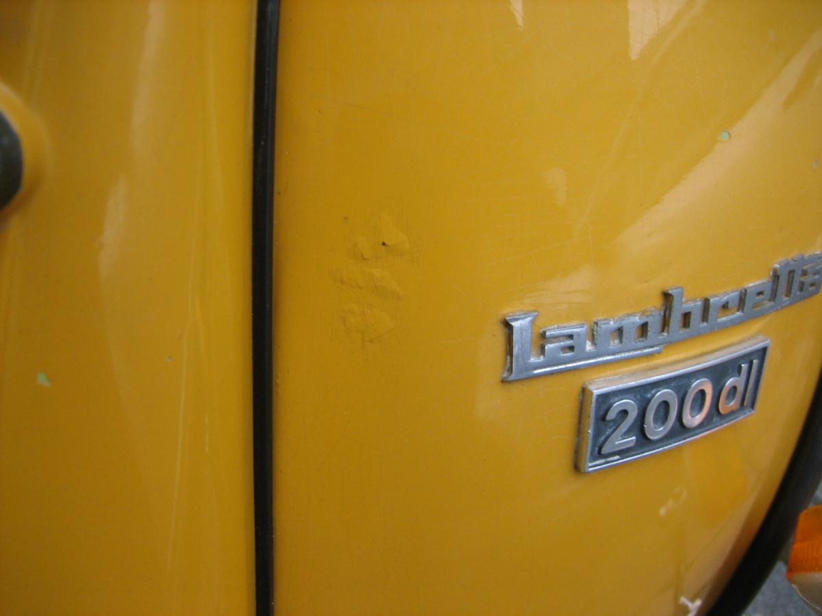

Die zweite Fragen ist. Wie behandelt man am besten Stellen im Lack, die schon etwas hoch kommen durch Rost, der vermutlich darunter ist? Ich will da nichts abkratzen, weil es vorne am Beinschild ist.
Hier ein Bild...echt ein Jammer...was tun?

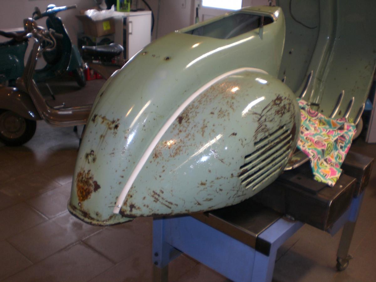

wollte zwar erst bilder einstellen wenn ich fertig bin mit der acma aber ich bin schon so begeistert von dem olack dass ich erstmal allen danken muss die mir hier im olack topic tipps bzw. echt klasse geholfen haben!!!
danke :thumbsup:  :thumbsup:  :thumbsup:
Da wirst Du nicht viel zur Erhaltung machen können.
Irgendwann platzt das sowieso auf.
Entweder erstmal so lassen, oder eben aufmachen..., was ich persönlich machen würde...denn so hast da ein Nest, das fleissig unter dem Lack weiterbrütet und nicht wegtrocknen kann
Oder du versuchst mit einer Spritze mit Nadel irgendwie einen Roststopper (Owatrol, heisses Mikesanderfett...) unter den Lack zu spritzen. Dann sollte es nicht weiterrosten - theoretisch!
das wird vorerst klappen, ich würde aber zusätzlich schauen von wo die feuchtigkeit herkommt
von aussen wirds wohl nicht gekommen sein

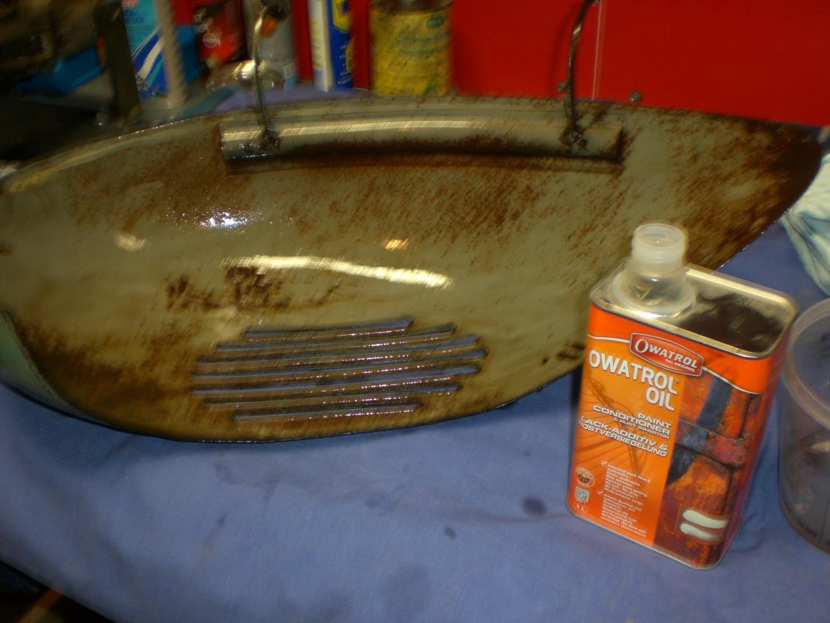

Gratuliere erst mal !!!
Wie hast du das so hinbekommen ?
Die gute glänzt wie ein affenarsch... Geil!
Hab nur etwas polierpaste und lackreiniger genommen! Wirklich nicht viel...(bin da eh viel zu faul für)
Und dann owatrol (2 mal dick eingestrichen)
Die Kiste wird richtig cool... Warte nur sehnsüchtig auf die bestellte Kurbelwelle... Daher verzögert sich alles mit dem fertigstellen!
Werde berichten
den temperaturen entsprechend in der garage habe ich die owatroldose etwas erwärmt um das öl etwas flüssiger zu machen und dann mit nem dicken pinsel reichlich eingestrichen! (ab und zu hab ich das öl auf der acma mit der luftschlauchpistole noch in die kleinste ecke geblasen)öl läuft sehr schön!!!
je nach trocknung ab und an die rotznasen bzw. kl. pfützen mit nem lappen weggewischt!
2-3tage trochnen und dann das selbe nocheinmal!
thats all...

....ich hoffe ihr seit euch bewusst, das Owatrol nur für Trägernaterialien geeignet ist, die saugfähig sind z.B. offenporiger Rost, Holz etc. Nur dort hat es auch Sinn und kann seine Schutzwirkung in etwa erfüllen. Ich arbeite jetzt seit 25 Jahren mit dem Zeug und bin nur bei solchen Sachen begeistert. Wir haben früher immer bei unseren Winterautos den groben Rost damit getränkt nd das hat dann den Winter über gelangt, damit es nicht weitergeht, wenn man dann aber nichts gemacht hat, ging es aber fröhlich weiter und der Lack war an den eingestrichenen Stellen auch verfärbt. Wenn man es also auf einen kompletten Olack Roller streicht, schaut das in 1-2 Jahren echt bescheiden aus, da der Kram zum einen den Lack unterschiedlich verfärbt und Owatrol sich partiell auf den glatten Flächen ablöst und man es dann nicht wirklich komplett runterbekommt ohne den Olack anzugreifen.....
Ich wäre sehr vorsichtig damit. Mir erscheint eine Wachsversiegelung mit z.B. Elaskon heute vernünftiger.
Jan
Ganz genau so sehe ich das auch. Hab meinen bulli an den Falzen damit behandelt und der Lack wurde sofort speckig. Deswegen wundert mich das hier einige mit grobem Pinsel satt drauflospinseln ...
Und es danach sogar glänzt. Viell mal abwarten bis es komplett durchgetrocknet ist. Nicht das dann das Geschrei losgeht ...

Was soll ich sagen???
Hab ja leider keinerlei Erfahrung mit der Geschichte!
Aber mal zum Sache...der Roller ist nun 60jahre alt und hat bestimmt mit 23000 auf der Uhr einiges erlebt! Er hat nur etwas flugrost auf dem Lack,es geht ja nicht darum grosse rostbefallene löcher vor dem weiterrosten zu schützen!!! und ich werde ihn ja mit sicherheit auch nicht bei regen oder im salz fahren! und jetzt hab ich den lack mit dem Öl überzogen... Nicht mehr...
Mir geht's jetzt erstmal um die Optik! (Und die gefällt)
Ob sich das Öl irgendwann negativ auf den Lack auswirkt kann ich nicht sagen,aber auch dann gibt es bestimmt wieder ne Lösung.
Werde jedenfalls berichten
Es gab hier auch schon Erfahrungsberichte mit Lamgzeiterfahrung, also bei
denen das Owatrol bzw. Oxyblock schon 2-3 Jahre drauf ist.
Die Diskussion ist also schon alt und nichts neues.
Die Verfärbungen waren aber im kaum bemerkbaren Bereich und somit
eher zu vernachlässigen. Bei den genannten Erfahrungen konnte keiner bei
den beiden Mitteln ein Weiterrosten bemerken/erkennen.
Aber vllt. ist das nach 5 oder 10 Jahren wieder anders.
Bei Protewax war das Problem ein anderes. Es war nicht Benzinfest
und glänzte etwas zu arg.

Wie will man erkennen, wo die Feuchtigkeit hergekommen ist?
Ich nehm dazu meine zwei Glotzböbbel und aktiviere das kleine
Fleischklümpchen in meinem Schädel.
Zur Not noch eine Lupe + Spiegel zur Hand nehmen.
Ich denke selbst an Hand von Bildern wird das so schnell hier
keiner prophezeihen können.
Ok., danke...ist halt eine ungewöhnliche Stelle, Feuchtigkeit sollte hier ja eher nach unten laufen...

Evtl. stand sie sehr lange schräg irgendwo angelehnt,
Dachrinne übergelaufen und immer draufgesoppt,
was macht der Fahrtwind?...
Einfach ein bissl rumspinnen und Detektiv spielen.
Irgend einen Grund wirds schon haben.
