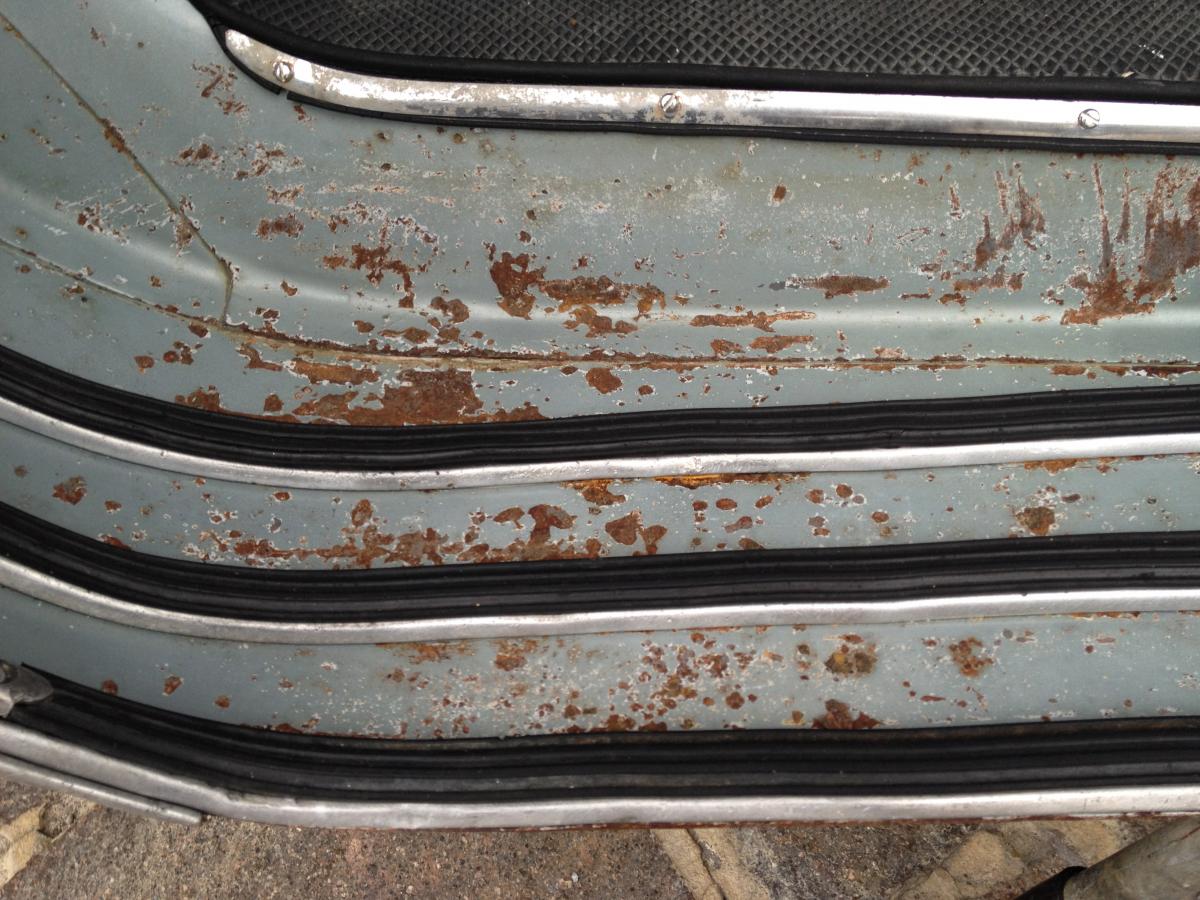

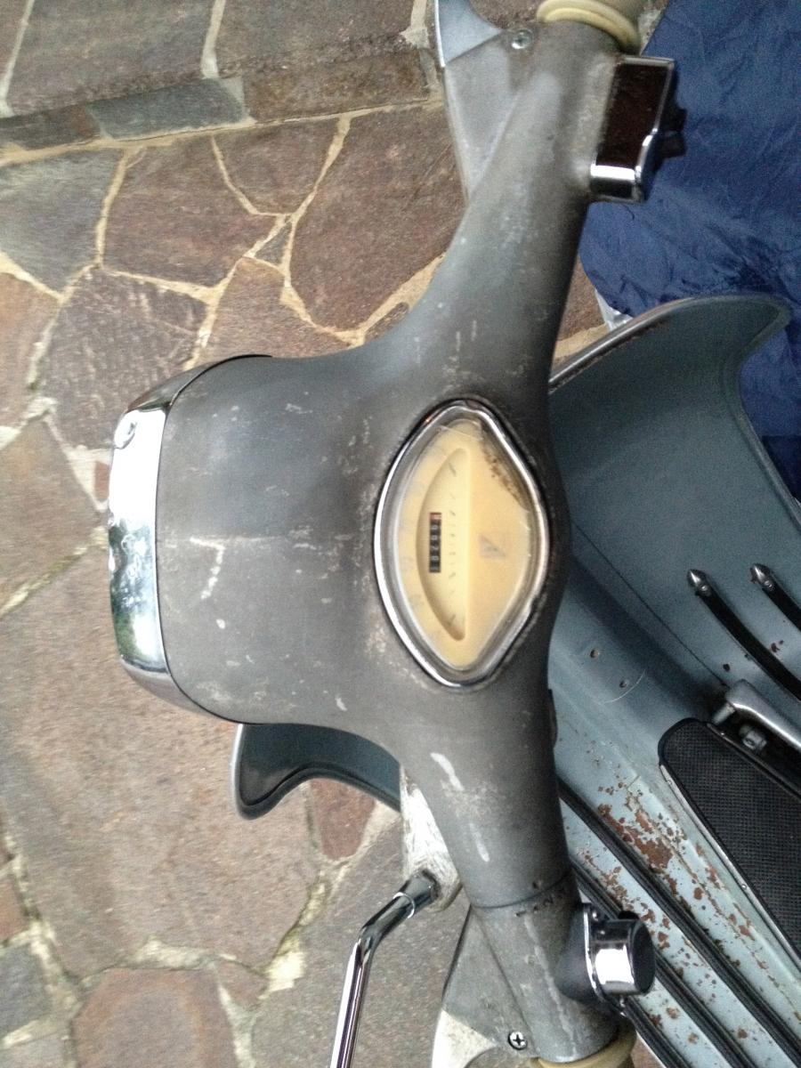

Hallo, ich bin neu und hätte eine Frage wie Ihr bei diesen Teilen vorgehen würdet. Ich dachte Rostdelete dann polieren und zum versiegeln Oxyblock. Schadet Rostdelete dem Lack der noch gut ist? Kann ich dann mit Oxyblock die ganze Vespa damit versiegeln? Haftet das auch dann auf der Politur?
Ich weiß das es alles schon beschrieben wurde aber vom vielen lesen bin ich jetzt auch verwirrt und ausserdem sind ja doch alle Teile irgendwie anders befallen.
Vielen Dank für Eure Hilfe

Servus,
Oxyblock verfärbt den Lack und auf Politur eher wenig geeignet.
Rostdelete schadet dem Lack nicht. Danach mußt Du aber bei den losen Lackeilen überlegen was Du machst.
Nach der Behandlung mit RD wird der Rost Zinkfarben, fällt also kaum noch auf bei der Farbe.
Entweder Du entfernst die losen Teile und versiegelst es dann, evtl . mit Oxyblock oder Owatrol. Oder Du polierst danach mit Rot-Weiss.
Mußt halt mal ausprobieren.

Ok, also Rost Delete besorge ich mir auf alle Fälle.
Du würdest also nicht mit Oxyblock oder Owatrol versiegeln, also nur polieren?
das mit dem verfärben verstehe ich jetzt nicht so, anderen Farbton?
Bekommt man Oxyblock wieder runter wenn es nicht gefällt.
Kennst Du Elaskon, soll Farbneutral sein.
Ich hätte halt das ganze so versiegelt das es nicht weiter rostet.

also falls Du die ganze Vespa polieren willst, würde ich Sie jetzt einfach mal komplett polieren.
Dabei gehen vielleicht auch noch ein paar der der losen Lacksplitter ab.
Danach könntest du die Wattestäbchen die blanken rostigen Stellen mit Silikonentferner von der Politur reinigen und dann mit Oxyblock und einem kleinen Pinsel ganz dünn anpinseln.
Bei Oxyblock solltest Du nur nicht auf den silbernen Lack kommen da es auf dem Lack rötliche Verfärbungen gibt.
Oxyblock bekommt Du nur sehr schwer wieder ab wenn es ausgehärtet ist, wenn beim Pinseln etwas daneben geht kannst es leicht mit einem Lappen abwischen.
Auf Rost und blankem Blech dünn aufgetragen, wird es nach dem austrocknen glasklar und hat keine Eigenfarbe und erhält sehr schön den aktuellen Zustand von Rost und blankem Blech.
Ach ja ganz vergessen mit RD würde ich gar nichts machen versaut den ganzen Ist-Zustand, würde den Zustand so erhalten sieht doch traumhaft aus.

Ok, also man könnte auch Oxyblock über die verrosteten Stellen zum versiegeln streichen, das der Rostlook bleibt.
Polieren per Hand?

richtig dafür ist Oxyblock gedacht konserviert den Ist-Zustand auf Rost und blankem Blech und verhindert ein weiter rosten.
Polieren mit Hand oder Maschine
Was hälst Du von Owatrol, soll ja identisch sein
ich bin eher Oxyblock fan der große Vorteil in meinen Augen ist das aushärten und die dadurch längere Standzeit von Oxyblock.
Owatrol ist ein Öl das nicht aushärtet und öfters neu aufgetragen werden muss.

Habe da andere Erfahrung:
Oxyblock ist bei mir selbst nach Wochen noch klebrig geblieben. Von Aushärten kann da keine Rede sein. Kommt mir auch ein wenig nach Hinterhofabfüllung vor. Vielleicht war meine Charge einfach fehlerhaft. Am Ende ist Oxyblock wahrscheinlich auch nur gewöhnliches Leinölfirnis. Owatrol aus der Spraydose war bei mir nach einem Tag durchgehärtet.
Rostdelete funktioniert genau wie das Rostentfernergel von Hammerit ganz gut. Ist beides aber auch nur auf die ein oder andere Weise eingedickte Zitronensäure.
Da kann man auch billige Zitronensäure aus der Drogerie nehmen und mit getränkten Lappen und Frischhaltefolie arbeiten.

Es gibt ja noch dieses Elaskon, jemand damit Erfahrung.
Absolut empfehlenswert! An gut erreichbaren Stellen allen anderen genannten Mitteln vorzuziehen, meine Meinung!
Authentischer, bzw. minimalistischer kannst Du nicht konservieren. Die anderen Mittel erkennt jemand mit "Erfahrung" sofort...
Post 1 hier im Topic oder die Suche nach Elaskon ergibt diverse Informationen, wurde schon häufig bequatscht...

Moin! Ich hab da auch mal ne Frage. Verfolge das Topic hier auch schon länger. Mit welchem Mittel würdet ihr hier beigehen? Elaskon scheint einfach zu verarbeiten zu sein. Rostdelete habe ich mal ne Felge mit gemacht, hat mich nicht so richtig überzeugt. Ich will hier bei meiner Lammy nur, dass es nicht weiter gammelt. Über Tips freue ich mich.
Gruss und Danke für diese tolle Topic!
