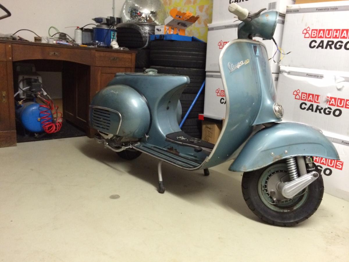

Gut erhaltener O-Lack aber er hat sehr viele kleine Rostpartikel, hier mal mehr da mal weniger.
Es sieht so aus als hätte die Vespa vor Jahrzehnten mal irgendwie in der Nähe eines Betonmischers gestanden im Schuppen oder so.
Diese "Rostpartikel" sind vermutlich Zementspritzer die im Laufe der Jahre mit der Luftfeuchtigkeit und der alkalität des Zementes reagiert haben. Wie bekomme ich diese Stecknadelkopfgroßen Rost/ Zementpartikel am besten weg?
Was meinen die O-Lack Freaks?
Wenn die Partikel wirklich so groß wie ne stecknadel sind würde ich zuerst mal versuchen mit nem scharfen cuttermesser die Partikeln zu lösen und dann mit mit ner feinen polierpaste großflächiger versuchen den Rest zu beseitigen...
Dann ein gutes Wachs zum Schluss und fertig!
So schlimm sieht es ja nicht aus,sehr schöner Olack!

@2Takt - Ich kann da jetzt nicht wirklich erkennen, wie das im Detail aussieht.... so kleine Zementbrösel müssten doch hellgrau sein.
Aber egal, wenn der Lack bis aufs Blech weg ist, dann hilft das oben gesagte....

Schlimm ist das nicht aber sehr schade. Der O-Lack wäre sonst bis auf ein paar Roststellen und die Schweißpunkte auf dem Trittblech super top. Aber so ist es auch mehr wie schön für die 52 zig Jahre.
Cuttermesser habe ich schon probiert aber vielleicht besser mit einer Schleifpaste?
