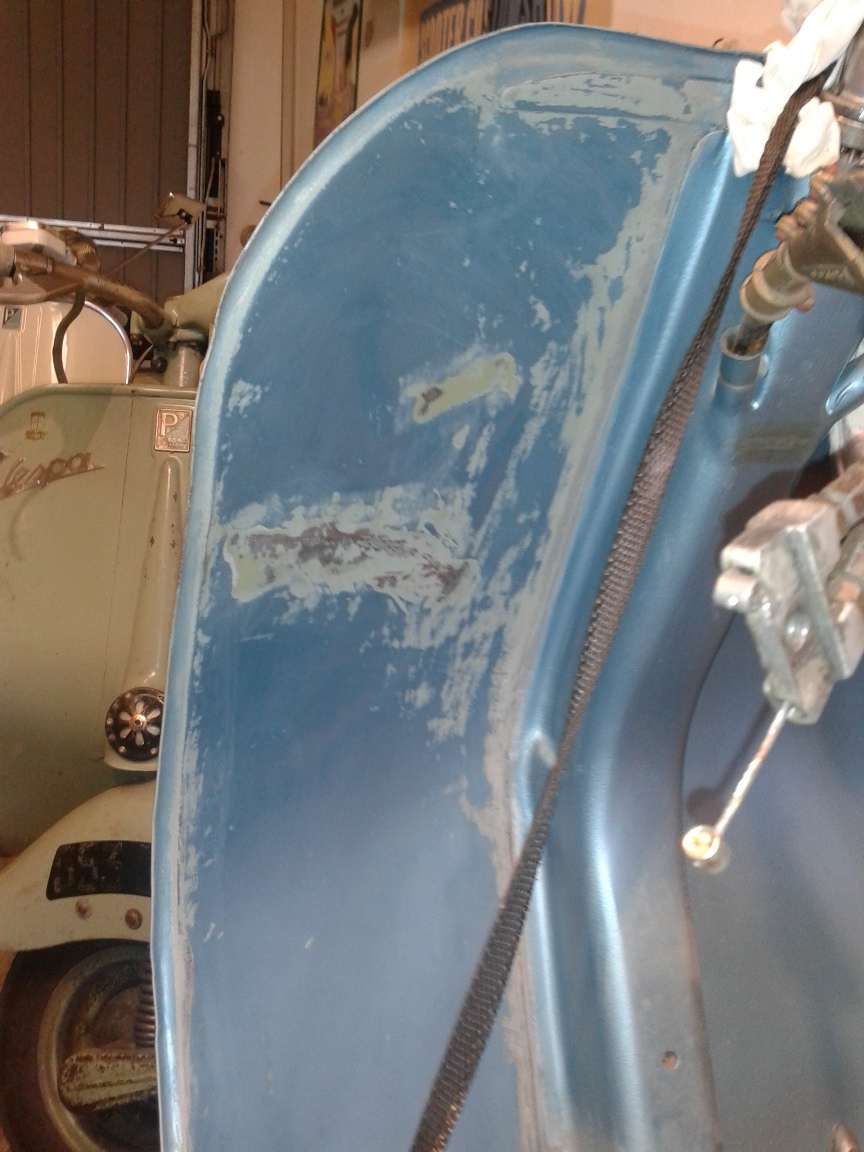

ich bin grad dabei, meine Messerschmitt T2 "abzuwaschen" - wollte Euch mal paar Bilder zeigen.
Sie wurde vor 20 Jahren vom Vorbesitzer mit der Sprühdose (was für ein Schrott damals) überlackiert, nachdem er noch einige Stellen blankgeschliffen und fett Grundierung drübergespritzt hatte.
Die Backen wurden wohl ganz abgeschliffen, da ist kein O-Lack mehr drunter. Die muß ich wohl strahlen, lackieren und dann wieder "agen".
Hier ein Bild, wie die Oberfläche des Dosenlacks ausschaut(e):
post-18794-0-71861400-1383897637_thumb.j
Das muß wech!
Habs erst mal mit Aceton und Nitro versucht - juhu, da drunter ist O-Stratoblau!
post-18794-0-90351300-1383897704_thumb.j
Koti: O-Lack!
post-18794-0-79993700-1383897786_thumb.j
Am Tank geb ich auf - 7 Schichten! Da wurde wohl getestet.
post-18794-0-05947700-1383897827_thumb.j
Lenker: Da gibts auch noch eine zusätzliche orange Schicht, aber die geht weg.
post-18794-0-17823600-1383897870_thumb.j
Im Beinschild ist ein Knick "repariert" worden, mal schaun, was ich da draus mach.
post-18794-0-37546300-1383897749_thumb.jpost-18794-0-62454100-1383897763_thumb.j
post-18794-0-56572700-1383897901_thumb.jpost-18794-0-57854700-1383897905_thumb.j
Nachdem ich stundenlang wie ein Verrückter mit Abbeizer den blauen Sprühlack und dann mit Ceranfeld-Schaber, Schleifpapier und Nitro das graue drunter entfernt hab, hab ich's gestern mal so versucht:
Lappen bündig auf die Fläche legen, Nitro draufschütten, andrücken, warten, nochmal Nitro drauf, warten, Lappen runter, Glitzi-Spülschwamm mit Nitro tränken, rubbeln - WOW!

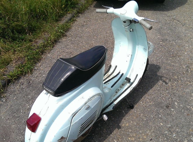

So hier mal für die O-Lack Fraktion,
VNA - Erstserie ohne Tacho, vom Matze.
Abgelackt, an Beinschild beilackiert wegen Schweissstellen,
PX reingeklatscht mit Elaskon versigelt,
Aufwand für Aufbereiten und PX  Umbau 17,5 Std
Aceton und Abbeitzer von Renovo

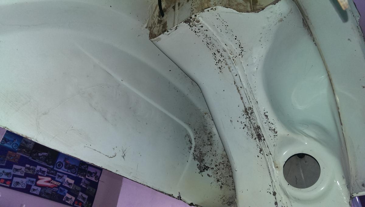

vergaserraum zur hälfte aufgearbeitet mit vorhandenem aufkleber :wheeeha::
post-50120-0-39354700-1384102453_thumb.j
post-50120-0-69197400-1384102487_thumb.j
eine hässliche, große delle in der linken seitenbacke musste dieses wochenende weichen (hoffe man erkennt ein bisschen den vorher/nachereffekt):
