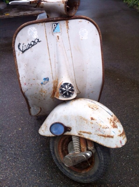

So heute habe ich auch mal versucht meine erste Vespa frei zu legen. Die Vespa war relativ professionel lackiert und daher war es schon ne Riesen Arbeit... Mit dem Ergebnis, was das entlacken angeht, bin ich zufrieden, allerdings sind an der Vespa doch schon mehr stellen blank als ich dachte, daher bin ich am überlegen, ob ich sie doch komplett restauriere.

niemals !, auch wenn es viel blanke stellen sind, kann sehr geil aussehen wenns fertig ist !
auch wenns echt wild aussieht, neu lackieren kann jeder und kannst du immer noch :)
weitermachen ist angesagt, meine meinung ., grüße
Ja sieht doch geil aus. Schönes Rot.
Hast noch mehr Olackteile in dem Rot?
Ich würde sie so fahren. Ich mag solch spezielle Optiken.
So sieht halt das Mädchen aus nach einem
halbwegs turbulentem Leben.
So lassen und weitermachen.
Erstmal alle Lackteile fertig machen und dann mal grob
zusammenstecken und genießen.
...und dann erst entscheiden...
Die sieht nachher fesch aus, warts ab...
