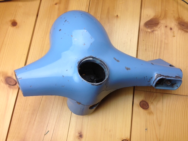

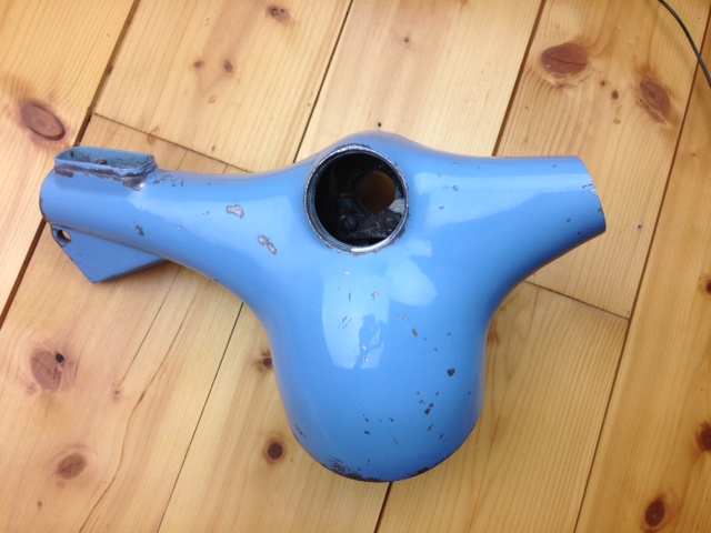

Hallo Leute,
ich habe meinen Vespa 50s 1963 Lenker endlich fertig :). Leider habe ich kein Foto gemacht, wie er vorher ausgesehen hat.
Leider fehlt mir noch das Schaltteil, also wenn jemand eines hat, wäre ich sehr dankbar dafür :).
post-24129-0-94049100-1389032200_thumb.j
post-24129-0-17624200-1389032212_thumb.j
post-24129-0-52809300-1389032218_thumb.j
