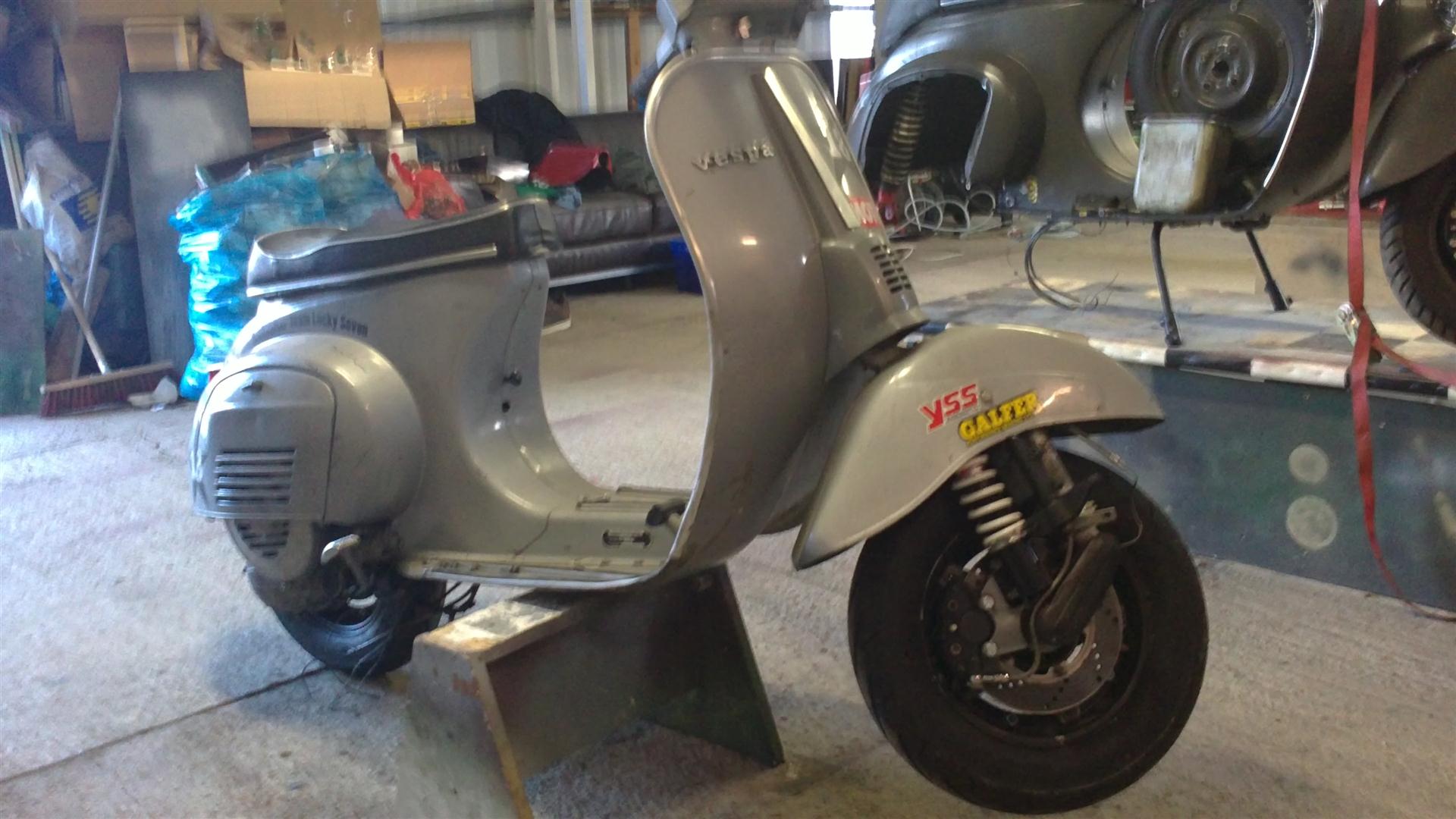

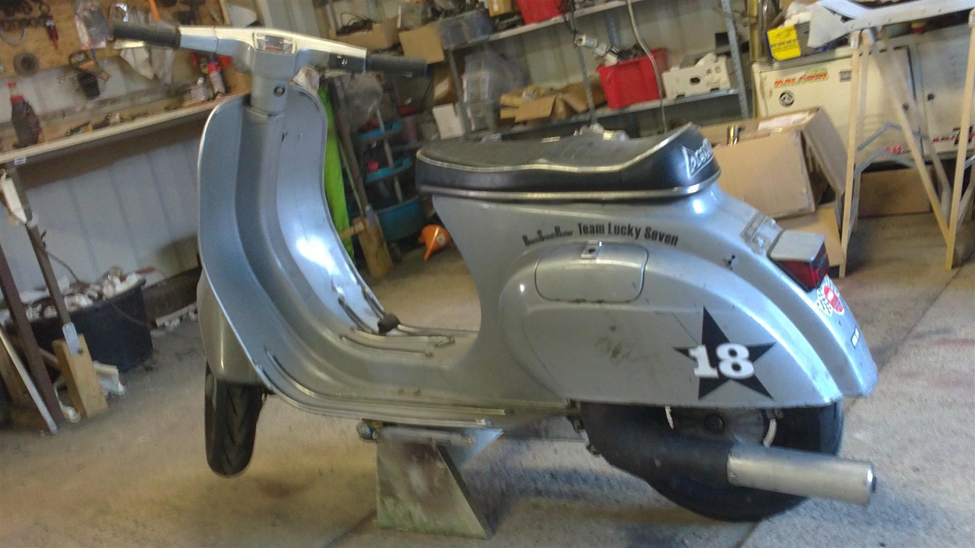

Hier mal meine O-Lack Karre...mußte ich aber nix freilegen...nur sauber machen :thumbsdown:...
und den Rost a weng bekämpfen...Pelox hat da schon gereicht...
Wird im Moment für den TÜV hergerichtet, Eintragungen soll se auch noch bekommen.... und darf im Mai wieder auf den Nürburgring :crybaby:
post-10608-063927000 1294591969_thumb.jppost-10608-080313500 1294591972_thumb.jp
weil du nicht monatelang dran rumgeknibbelt hast wird die karre nicht gewürdigt!
ich find die trotzdem total geil! :crybaby:
ich find die trotzdem total geil! :thumbsdown:
Warum trotzdem, die ist schön. Hier MUSS man nicht was freigelegt haben, O-Lack reicht.
Die sah warsch. anfangs schon besser aus als meine je aussehen wird.
Meinst wegen wenig Kommentaren?
Ich genieße auch mal im stillen. Muß ja nicht immer gleich meinen Senf dazugeben.
