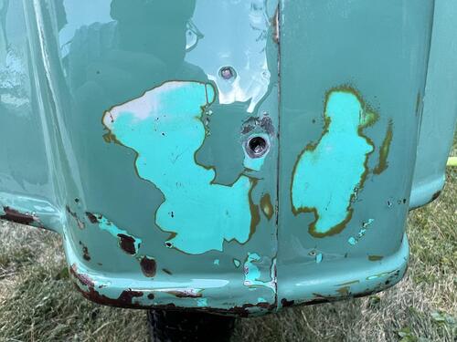

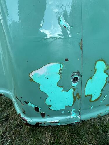

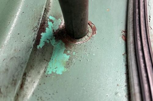

möchte den OLack meiner 50R konservieren.
Dazu sollte aber vorerst der teilweise oberflächliche Rost weg.
Komm ich dem mit Schleifpaste bei, oder Pelox (wobei ich möglichst wenig blankes Metall erzeugen will), oder Fertan ? Lackreiniger dazu (1Z) ?
Trittblech (zuminest die Unterseite) und Koti sollten dann zum Schluss mit Oxyblock behandelt werden. Der Rest mit Elaskon.
Die auf den Bilern gezeigten Stellen sind die am meisten betroffenen.
Danke
Schön sparsam...
Weniger ist mehr.
Wenn du nicht viel im Regen fährst würde ich sogar nur
zu einer Hartwachspolitur der normalen Art raten.
Die hat ja fast keinen Rost.
Und den kannst sicher noch etwas wegpolieren.
Da wird wenig vom Rost übrigbleiben
