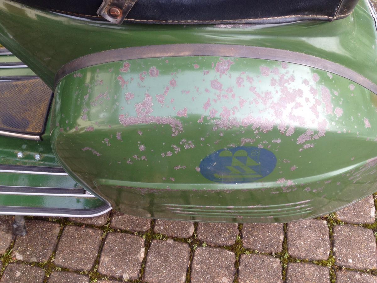

Kann mir jemand sagen weshalb ich alles glänzend hinbekommen habe nur nicht die Seitenklappe und den Lenkkopf? Ist da schon zu viel Lack weg? Kann es daran liegen?
Anbei mal ein Bild von der Seitenklappe...

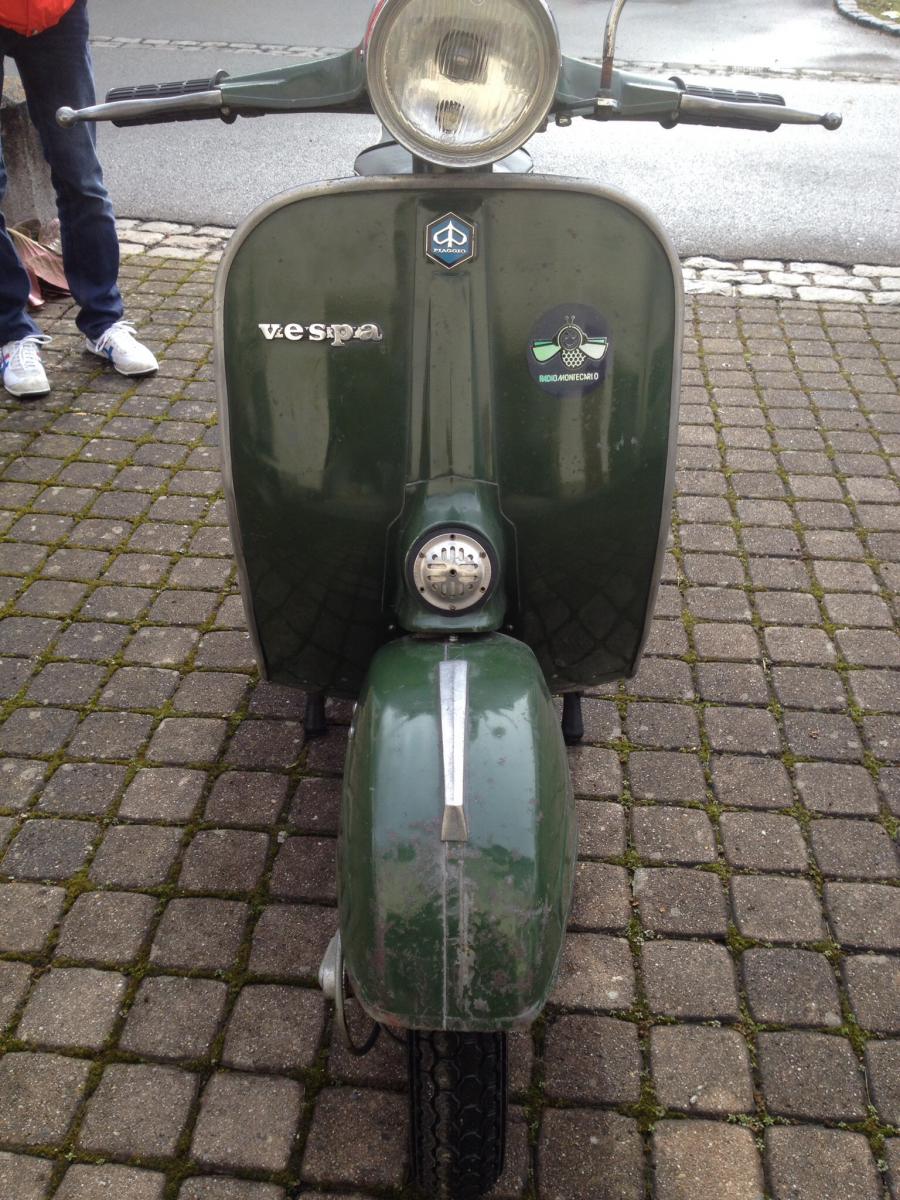

Vor ein paar Tagen habe ich eine Vespa TS erworben in einem Traum von Verde 380.
Ich muss zugeben liebe auf den ersten Blick:)
Nach tagelanger recherchieren hier im o-lack Forum, bin ich nicht wirklich schlauer geworden!
Vielleicht ein wenig verunsichert, wenn ich ehrlich bin!
Ich möchte gern meinen O-Lack TS so lassen wie sie ist, was meint Ihr?
Reicht polieren und versiegeln?

Guten Abend Hazet,
versuch´ es mal mit 1Z Lackreiniger, im Anschluss mit Elaskon Aero versiegeln, bzw. wachsen. Vorsicht auf dem (scheinbar) nachlackiertem Trittbrettbereich!
Hohlräume mit den üblichen "Verdächtigen" konservieren.

Guten Abend Hazet,
Danke für dein Tip.
In diesem Fall wird keine Politur nicht angewandt?

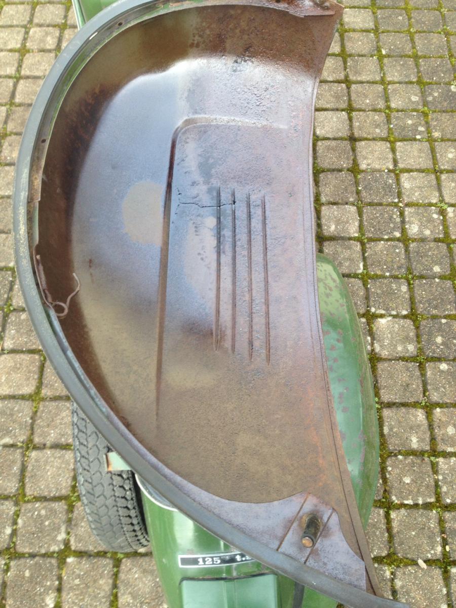

So, kann mir einer sagen um welchen Farbton es sich genau handelt? Bj. '81 also eine der letzten.
Wie würdet ihr an solche Stellen herangehen? Bzw. Was empfiehlt ihr mir zur Konservierung / Aufbereitung?

Am blu Marine habe ich auch gedacht.
Hat mir einer Tipps und Tricks welche Mittel ich verwenden soll um den lack auf vordermann zu bringen? Trittbrett sieht gut aus bis auf par oberflächliche rostflecken. Wie beseitige ich diese?
Im Regen habe ich nicht vor zu fahren.

Nabend,
nach der 1Z Behandlung kannst eine Politur (in der Regel) vergessen.
Aber Versiegeln solltest Du, z.B. mit Elaskon.

Bei deiner blauen würde ich nur herkömmliche "Normal"-mittel wie
Politur und Hartwachsversiegelung nehmen.
Weniger ist mehr.
Das ist doch ein guter Lackzustand, da brauchst nicht viel machen.
Und wenn du eh nicht/selten im Regen fährst, sowiso.
Man muß nicht wegen jeder kleinsten Rostblüte gleich das
komplette Hardcore-Programm durchziehen.

Danke für die Info Kebra.
Zu diesem Entschluss bin ich ebenfalls gekommen. Werde die paar kleinen Oberflächenrostansätze kurz behandeln und danach komplett polieren und wachsen.
