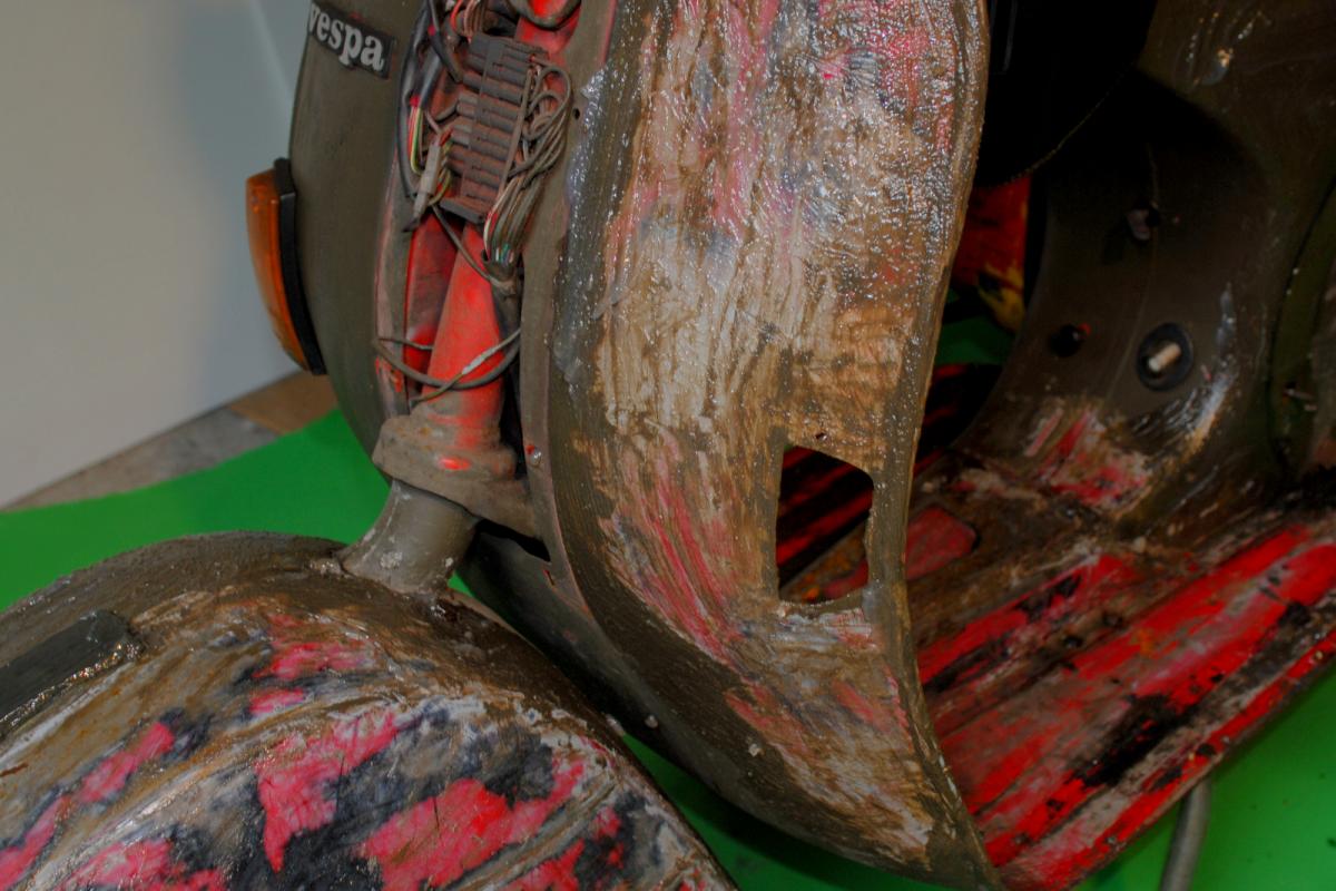

Moin,
 ich habe hier mal den 1K-Entferner vom Korrosionsschutzdepot ausprobiert. Das Zeug funktioniert echt gut. Ich habe es ca. 30 -45 Minuten einwirken lassen und dann mit einem Spachtel aus dem Künstlerbedarf abgeschabt. Die grüne Sprühdosenplörre war schon nach einigen Minuten angelöst. Auch die graue Grundierung unter dem Olivgrün wurde schön aufgeweicht. Das Zeug läßt sich gut verarbeiten und ist recht ergibig. Aber schaut selber ....

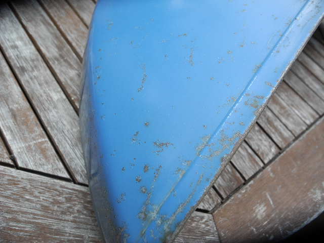

Liebe O-Lackfreunde,
habe nun begonnen meine blaue O-Lack Sprint Veloce aufzupolieren.
Hab Sie küzlich in der Schweiz erworben und bin super happy damit.
Habe nun aber das Problem, dass die Seitendeckeln einige Rostpickel haben.
post-23056-0-01284800-1398948923_thumb.jpost-23056-0-85127700-1398948965_thumb.j
So weit kein Problem, jedoch poliere ich extrem viel O-lack runter was ich auf jeden Fall vermeiden möchte.
post-23056-0-12623900-1398948997_thumb.jpost-23056-0-17345700-1398949015_thumb.j
Wenn ich es mit einer milderen Schleifpaste mache bekomme ich sie wiederum nicht weg.
Würdet ihr es vorher evtl. mit Pelox probieren die Rostpickel zu entrosten?
Vielleicht hat jemand einen tip was ich noch nicht bedacht habe.
Danke
Heinz
post-23056-0-44415700-1398948947_thumb.j
post-23056-0-33804300-1398949465_thumb.j
Ich würde es mit Zitronensäure versuchen. Einfach nen getränkten Lappen oder ein Zewa drauflegen und für ein paar Stunden feucht halten. Mit Klasichtfolie abdecken, dann trocknet's nicht so schnell. Danach kannst du denn Rost einfach wegwischen. Dem Lack macht das nichts.
danke Astro. Wußte ich doch das da was geniales kommt. Danke Astro
Ich werde es trotzdem vorher an einer nicht so ersichtlichen Stelle testen.
Habe erst gestern den Tank mit Zitronensäure gereinigt, und danach mit Kies und Glassplitter durchgeschwemmt.
Hier noch ein paar Fotos. Sie passt super zu meiner orangen GTR.
post-23056-0-05432400-1398960598_thumb.jpost-23056-0-51401800-1398960795_thumb.jpost-23056-0-48236900-1398960810_thumb.jpost-23056-0-69338300-1398960857_thumb.j
hm,muss man da überhaupt etwas machen?Fährst du im Regen damit?Wen noch so genialen O-Lack würde ich nix mit schleifen machen.Oder nur minimal um danach polieren.
Zu 95% geht es mit Lackpolitur.
Es handelt sind nur um ein paar Stellen an den Seitenbacken.
@ vespa1980....du hast vollkommen recht, das war auch mein Gedanke "lieber weniger als zuviel".
