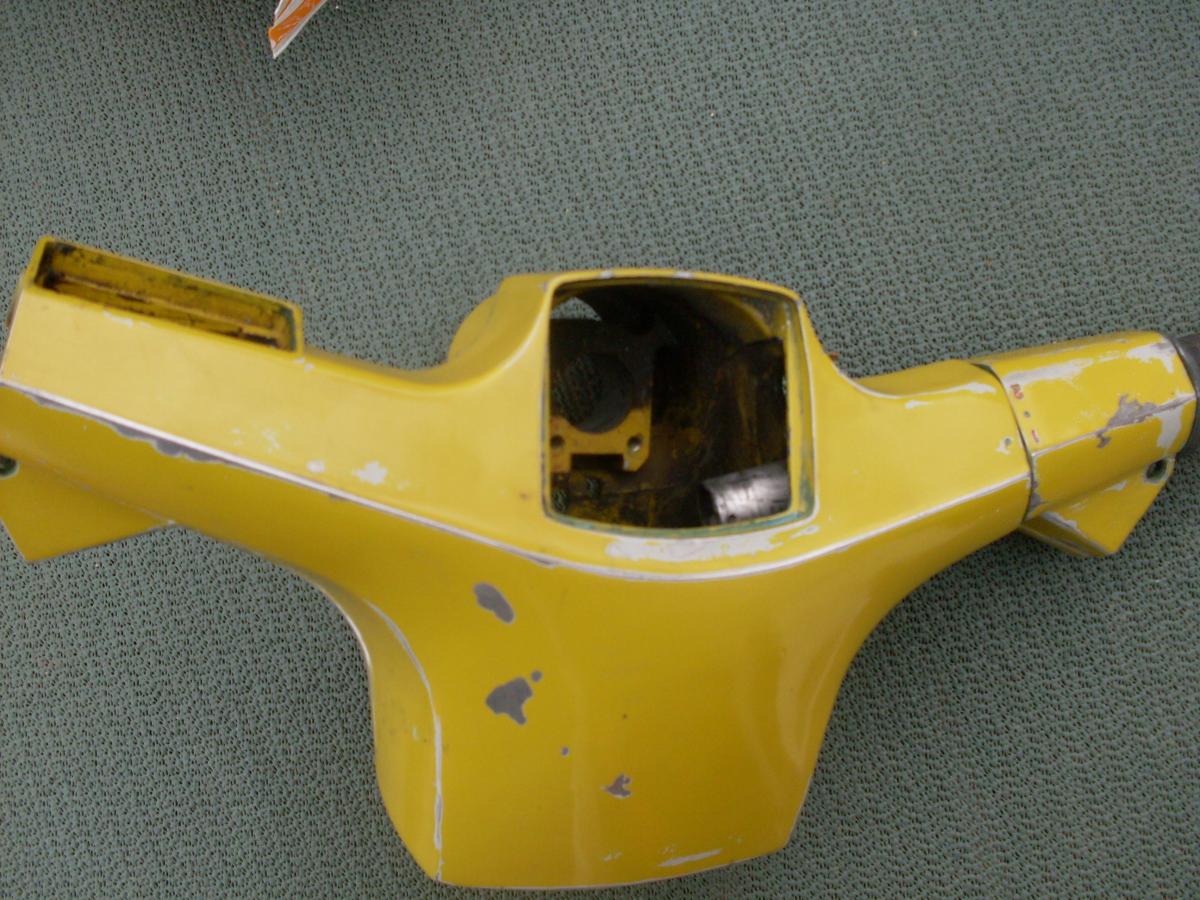

so nu ist er da....mein unentlicher Dank geht an Mr Bee und dem GSF der mir bei meiner Freilegung sehr geholfen hat.Jetzt habe ich Gott sei dank auch nen Lenker in Giallo Chromo...:-)...:-).Bei dem montierten war ja etwas am Bremshebel ausgebrochen und der Schaltgriff in grau...glaub den nehme ich heute Abend mit ins Bett.heute hab Ich Weihnachgen...Bilder möchte ich euch nicht vorbehalten...
