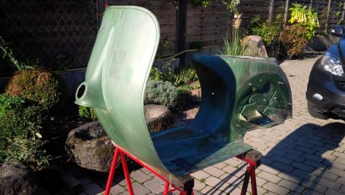

ich habe mal klein angefangen und echt erstaunlich was so alles rauszuholen ist.... :wheeeha: schaut her:
post-34421-0-66069000-1412285006_thumb.j
post-34421-0-48588300-1412285042_thumb.j
post-34421-0-67007500-1412285076_thumb.j
....aber jetzt stellt sich die Frage, wie das ganze zu konservieren, denn mit Klarlack geht das laut Lackierer nicht, da der Klarlack einfallen würde und sich somit eine Orangenhaut bilden würde.
Nun lese ich laufend etwas von Konservierungswachs /-lacken und Lackverfärbungen.
Was ist denn nun zu empfehlen für meinen Fall?
Schau doch mal auf die erste seite dieses topics. Da ist alles beschrieben, viele versch. Methoden.
Ich konserviere mit leinöl firnis. Viele mit owatrol
das verfärbt bei mir den lack nicht. Lack verfärbt sich wohl bei den rostbehandlungen, wenn man dirt nicht vorsichtig ist

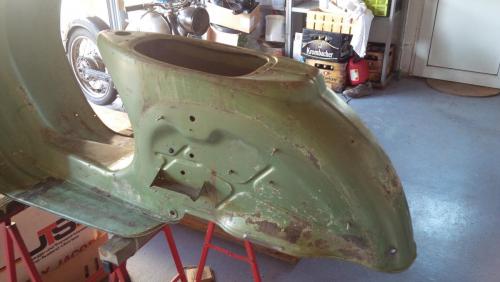

Leider scheint der Metalliclack wohl schon arg verwittert so das von Metallic nicht mehr viel über ist. Da wo die Steuerplaketten, Backen und ander Bauteile waren ist er noch gut. Habe es mit polieren von Hand versucht aber da kommt nichts besseres bei raus, würde auch behaupten das der matte Lack schon recht dünn ist und man schnell auf der Grundierung landet.
Weiter hat der Lack an manchen Stellen extrme raue Pickel von der Rostunterwanderung, lässt man das so?
post-3134-0-32374300-1412439949_thumb.jp
post-3134-0-89013600-1412439918_thumb.jp
Jetzt sollen noch ein paar Stellen mit Polex nachgearbeitet werden und dann wird versiegelt. Die frage ist womit am besten, Oxiblock, Owatrol oder Wax.
