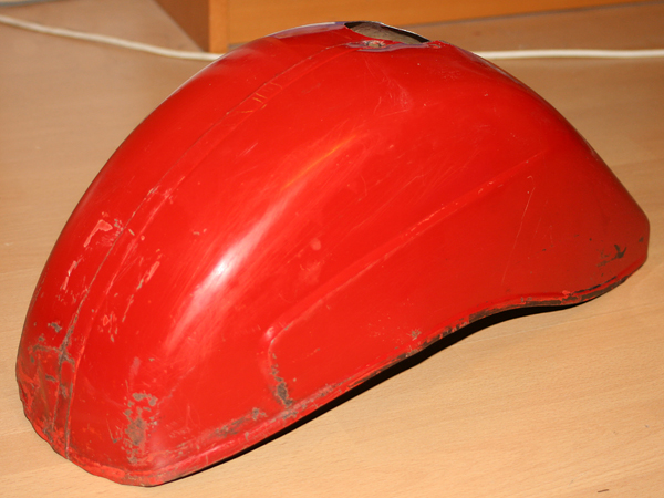

da will ich euch meine kleine entlackung nicht vorenthalten.
64er 50s deutsches modell von anfang bis ende, die gute war doppelt überlackiert-gestrichen:

Super geworden :thumbsdown:
Man sieht immer wieder das es sich lohnt.
Mit was und wie hast du´s runterbekommen?
Ich nehm an, daß du den Alukantenschutz aus stabilisierenden Gründen drangemacht hast.
Weil an eine erste Serie kommt keiner dran.
Richtig, kantenschutz ist auf grund der stabilität drann gekommen. Gearbeitet habe ich größtenzeils mit aceton. Die untere rote lackschicht ging teilweise mit verdünner runter zu waschen. Schwierig fand ich teile wie lenker und rüli, die waren empfindlicher als der rest.

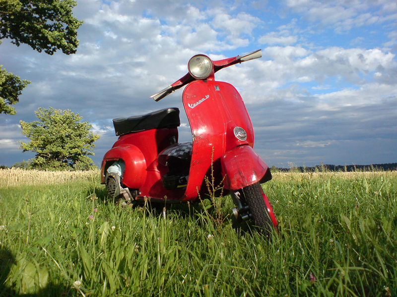

Sehe ich auch so, vgl. meine Karre in Turchese, Post 2 und 4 in diesem Topic oder den Stuhl von Käthe 1963.
Oder bleicht der Lack so dermaßen aus?? :crybaby:
Gruß Dirk
Edith fügt noch ein Bild unter Sonnenschein ein:

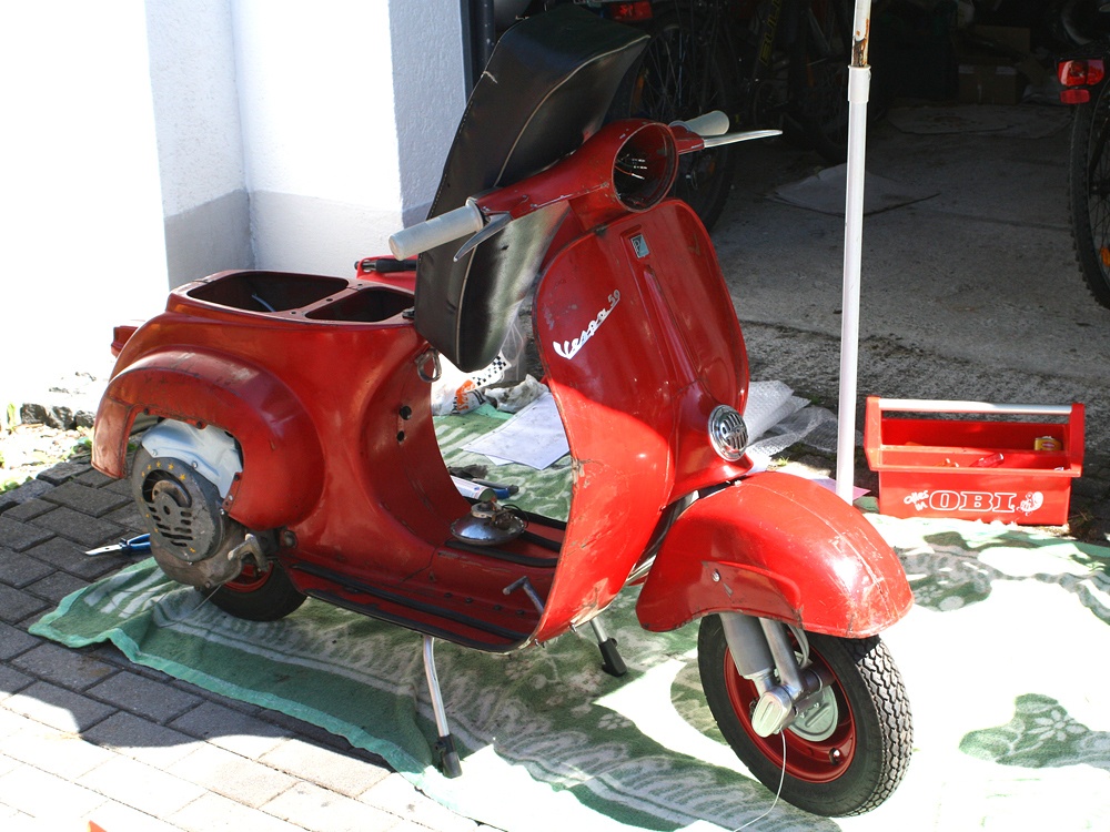

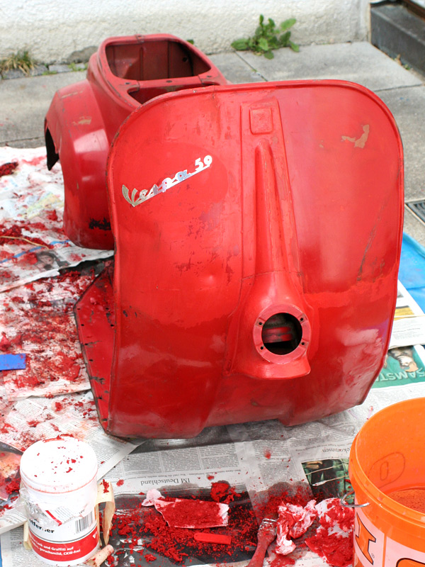

Ich hab 2008 auch meine 1.Serie wieder freigelegt, italienisches Modell von 1965 im seltenen Rosso 1.298.5847:
Der abgeplatzte Lack machte mich neugierig, also orderte ich Setta Graffiti-Entferner, nachdem Aceton nix gebracht hat:
Die Backen waren unter dem Rot noch zusätzlich mit Blau übergepinselt...
Rahmen vorne...
Felgen in Wagenfarbe nachlackiert, nicht ganz original aber noch gefällt's mir.
Fertiger Roller.
