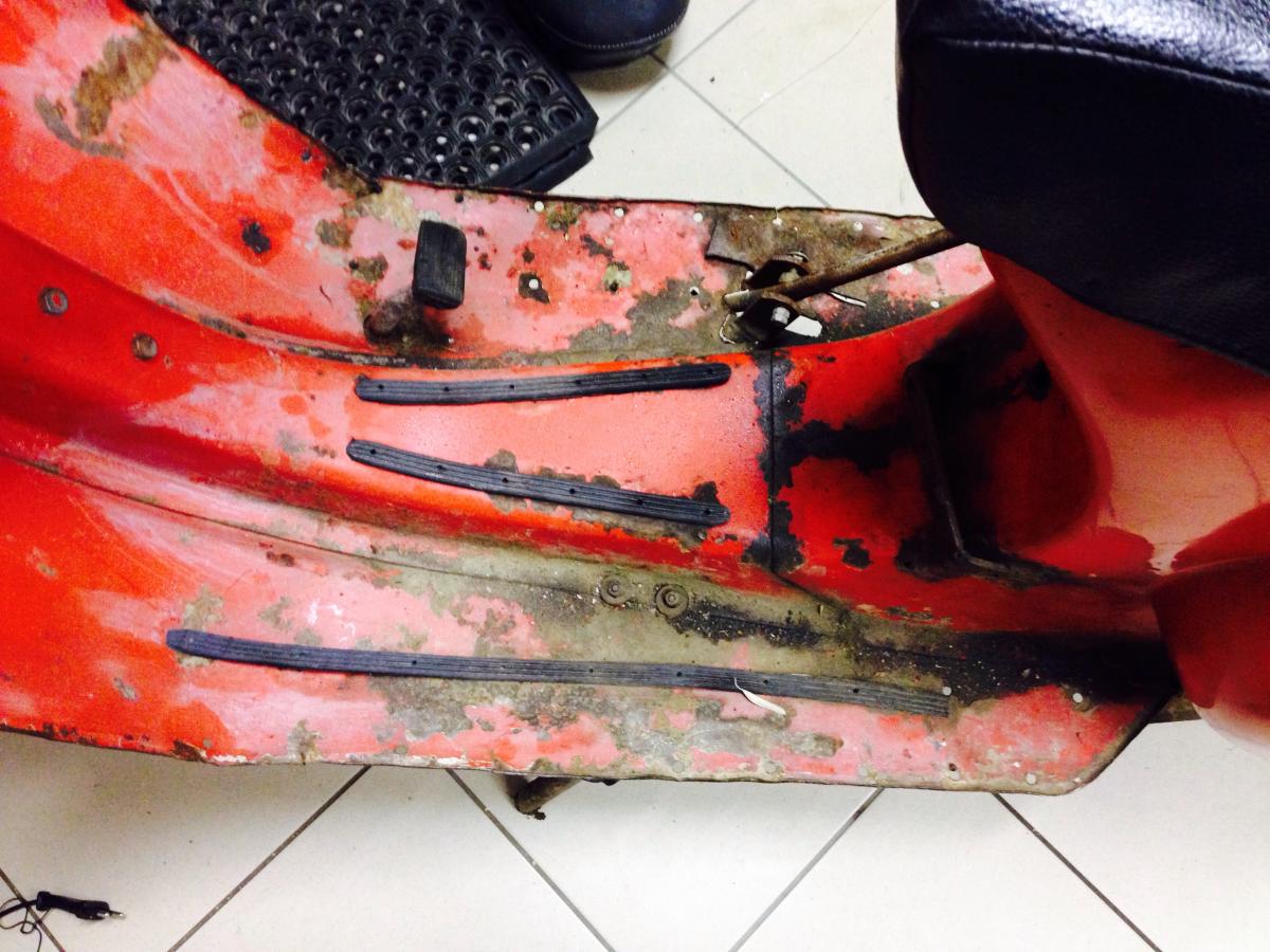

Mein Winterprojekt soll genau so bleiben, nur muss das alles irgendwie konserviert werden.
Für "normale" O-Lack-Konservierungen steht hier ja eigentlich alles. Aber hier? Wie vorgehen, was beachten?

Ich habe gestern den Motor ausgebaut und muss schon sagen, dass der Rahmen mächtig Dreck macht.
Durchrostungen habe ich noch keine gesehen, aber überall Flugrost, Rostpickel und undefinierbare Klumpen aus Blech, Rost und Dreck.
Würde den Rahmen jetzt erst mal komplett reinigen wollen, um die Schmocke runterzubekommen.
Einfach mit nem Schwamm und ner Bürste und Spüli? Oder gibt´s da schonende Alternativen?
Der grüne Ü-Lack blättert telweise ab. Wie bekomme ich die "losen" Farbreste vernünftig runter?
Würdet ihr das ganze leicht anschleifen und dann versiegeln? Ich denke eher nicht, oder?
Unterboden, Tunnel, Kotflügel innen und Motorraum würde ich gerne irgendwie dauerhaft versiegeln.
Auch hier die Frage, womit, was hält, und wie sollte das Blech vorbehandelt werden?
Bin dankbar für jeden Tipp, die Patina so gut es geht zu erhalten und den Zustand zu konservieren :cheers:

Ich würd das Ding einmal anständig mit nem Dampfstrahler in ner Selbstwaschbox abstrahlen.....da geht so gut wie alles runter....auch die Klumpen im Radkasten etc.
das was lose ist, geht halt eh fliegen.....

Ich würd auch den Hochdruckreiniger (allerdings mit Vorsicht) zum Vorreinigen nehmen. Danach nimmste dir ne Spülbürste mit viel Spüli und schrubbst ordentlich.

wieso soll er den Hochdruckreiniger mit Vorsicht benutzen und im Anschluß kräftig schrubben? Das is doch am Ende jenauso.....was locker bzw. lose ist, fliegt halt ab....

Mit dem Hochdruckreiniger bekommste auch festen Lack runter, der mit der Bürste drauf bleibt.
Lammi Bremstrommelm z.B. Die lassen sich damit super entlacken. :repuke:

Ich würde auch beim Reinigen des Rahmens erst mal sanft rangehen.
Mit Spüli-Wasser und einem Schwamm macht man da nix falsch. So siehst du wie es sich entwickelt. Bei meinem aktuellen Projekt ging das auch komplett ohne Dampfstrahler, aber die ölige Pampe hatte ich dann zuletzt mit Nitro entfernt (bei Nitro natürlich gut auf den O-Lack aufpassen).
Farbreste am besten nicht schleifen. Auch hier mit den mildesten Mitteln starten und nur bei Bedarf zu Schärferem greifen.
Für die dauerhafte Versiegelung gibt’s ja einige Optionen.
An nicht sichtbaren Stellen sollte der Rost komplett entfernt werden. Denke dazu kann man z.B. Pelox nehmen. Versiegelung gibt es wieder viele Produkte.
Ich werde bei meinem Projekt auch die sichtbaren Stellen mit Pelox behandeln, weil mir der Look gut gefällt. Alternativ kann der sichtbare Rost auch bleiben und z.B. mit Owatrol versiegelt werden.
Und an nicht sichtbaren Stellen muss der Rost also unbedingt komplett weg, -8?
Am besten mit Pelox bis aufs blanke Blech?
