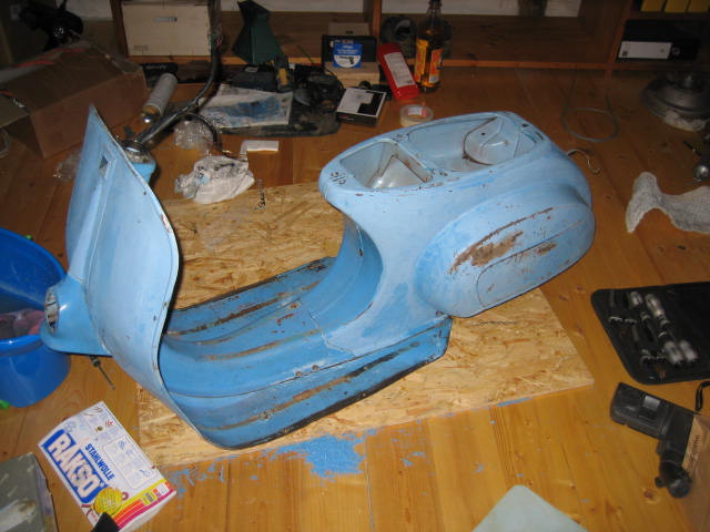

Hab mal am Koti weiter gemacht.
Innen:
O-Lack
Außen: :thumbsdown:
Ich könnt echt :crybaby: Das Blau ist Ü-Lack :crybaby:
Warum hab ich immer so viele Schichten (Gelb ist Füller), falls überhaupt O-Lack drunter ist :inlove:
Hab heute nur ein weng Gold geschliffen, keinen Bock mehr gehabt.
Erinnert mich an meine V90, da wurde auch nicht mit Füller und Ülack gespart.
Werde das Projekt übrigens erst einmal beenden und die Kiste im Istzustand versuchen an den Mann zu bringen. Meine Frau hat mich überzeugt, Geld für andere Projekte zusammenzukratzen :thumbsdown:
Hab mal noch ne Frage: Leider hat die Trittleiste auf der rechten Seite nen Riß. Ich habe Angst das zu schweißen zu lassen, weil doch dann der Lack verbrennt. Gibt es andere Möglichkeiten das zu beheben?
ich hab mein Trittblech auch schweißen lassen. Viel mehr Möglichkeiten haste da nicht und der O-Lack wird dir eben an dieser Stelle leider weg bruzeln :thumbsdown:
