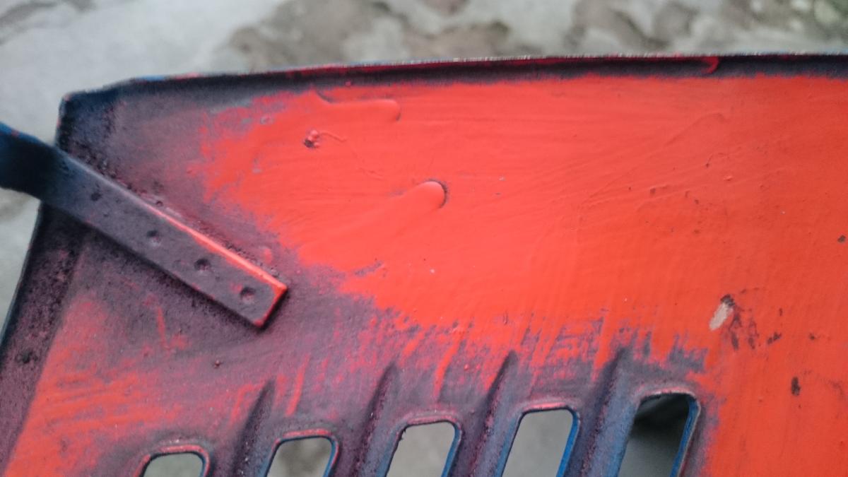

Habe seit Sonntag eine V50 aus `74 stehen. Die wurde mal mit einem richtig dicken Blauanstrich überzogen und nach ordentlich schrubberei mit Aceton aus dem Baumarkt, kam nur sehr wenig Farbe runter. Das Trittblech kam mal neu und wurde auch überzogen, dass würde ich dann aber beilackieren, denn ich habe zunächst die Hoffnung, dass sonst ein feiner O-Lack drunter ist....
Habe dann mit Schmirgelpapier etwas gearbeitet, da kam schon mehr runter, aber irgendwie dauert das extrem lange und vom Ergebnis eher mau. Was könnt ihr denn noch so empfehlen an Mitteln? Ich bräuchte wohl doch etwas stärkeres...nur was?
Achja, die Stoßdämpferaufnahme sieht hinten eher bescheiden aus, was sagt denn eine Ferndiagnose? Würdet ihr so weiterfahren oder schweißen oder erstmal mehr freilegen und dann nochmal gucken??

Probir mal das hier  http://www.amazon.de/gp/product/B003RJNWPG?psc=1&redirect=true&ref_=oh_aui_detailpage_o00_s00
geht nei mir immer ganz gut

Dann probier mal den Dichtungsentferner von Weicon.
Sehr einfache Verarbeitung und gute Dosierbarkeit.

Interessant. Was war das für ein Ü-Lack? Sehr hart, oder "weich" beim drüberreiben eher gummiartig?
Der Ü-Lack war hart, konnte man mit den Fingernagel abkratzen.
wenn man den lappen mit Nitro aufgelegt hat, ist er schon aufgekwattelt und man konnte mit einen gummirackel abkratzen
