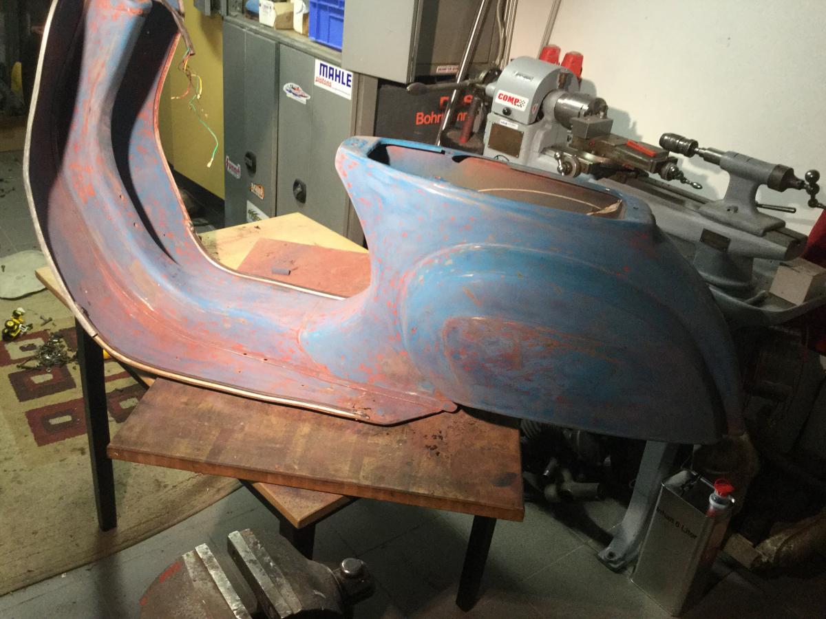

Nabend!
Mein erstes o-lack Projekt: eine Augsburger VNB, Bj 61/62, eigentlich Bavariablau, Überlack: Scheißevielgelb.
Der Vorbesitzer hat schon Vorarbeit geleistet, allerdings den Lenkkopf falsch behandelt. Aber es geht gut mit Graffitientferner und Aceton voran. Die Bilder zeigen den Fortschritt nach vier Tagen. Leider wurde die alte Dame vor dem Überlackieren sehr stark angeschliffen. Der o-lack ist sehr dünn und damit entfällt die Schleifpaste, kleine Kratzer entferne ich mit den Mirco-Mesh-Schleifpads von Dictum (9 Stück, von 1500er bis 12000er Körnung und sehr empfehlenswert, www.mehr-als-werkzeug.de).
Mir gefällt's und es macht saumäßig Spaß! Wird halt eine rattige o-lack-Schlampe :-D. Danke auch für Eure Erfahrungsberichte.
Leider ist die rechte Backe nicht in o-lack sondern grau, wenn jemand tauschen will oder einen guten Tipp (auch bzgl. Lenkkopf) hat immer gerne.
Greetz und Cheerio
Palinka
