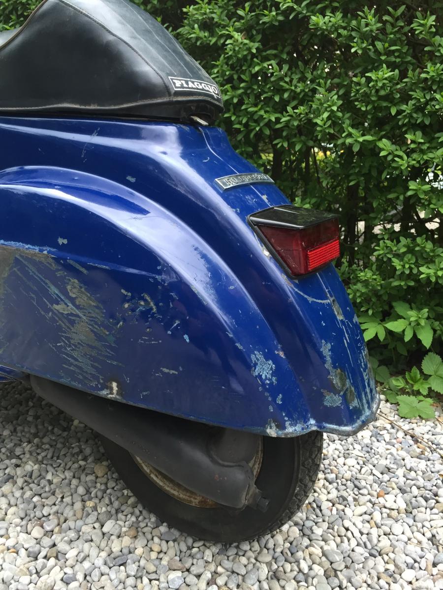

besser erstmal Bilder einstellen....vielleicht ist es ja garnicht so schlimm!!
so sieht der Hobel aus. Einige Stellen glänzen noch schön schwarz, das Meiste allerdings nicht mehr. Eine komplette Neulackierung lohnt sich nicht wegen der 5-6 Durchrostungen (und es ist nur eine PX von 1997).
Besonders störend finde ich die Schleifspuren am Beinschild und an den Backen. Ist das noch zu retten? Wenn ja, wie? Rot-Weiss-Schleifpolitur habe ich da. Sonst noch so Sonax Polituren.
