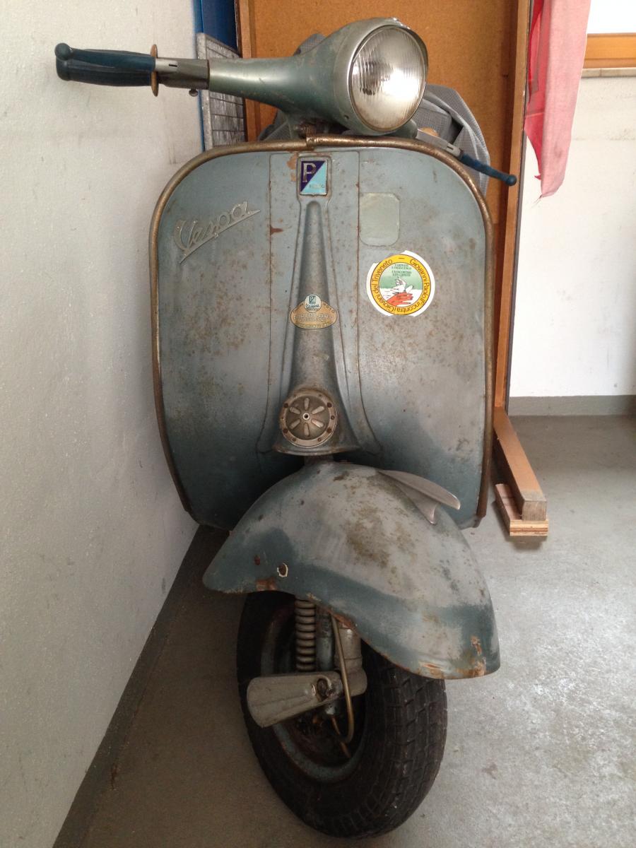

Hi Leute,
vielleicht könntet ihr mir ein paar Tipps zu meiner Neuerwerbung geben - bin nämlich absoluter O-Lack-Resto-Newbie..
Mit welchen Mittelchen würdet ihr denn an die Reinigung und dann Konservierung des Lackes gehen?
Ich weiss, wurde sicher schon 100 mal durchgekaut hier im Topic, aber 339 Seiten sind echt lang zu lesen... :wacko::blink:
Danke schonmal
Joey

Hi Leute,
Danke schonmal
Joey

Hi Leute,
Danke schonmal
Joey
erstmal putzen ;)
entweder lack so lassen oder mit lackreiniger anfangen...
ansonsten würde ich es mit elaskon und einen lappen fein konservieren
tunnel fluid rein und davor mal mit der kamera reinhalten... geht zumindest mit meinem iphone und einer fuffi. dann siehst man schon einiges
gruss
M
Hi Leute,
Danke schonmal
Joey
Hi Joey sehr schönes Teil
Ich würde nichts überstürzen und lieber etwas Zeit ins lesen dieses Topics stecken, bringt dir ganz sicher verdammt viel.
Wenn du dich dann für Produkte und ein Vorgehen entschieden hast kann man dies ja hier nochmal besprechen und Tips dazu geben.
Gruß Andy
