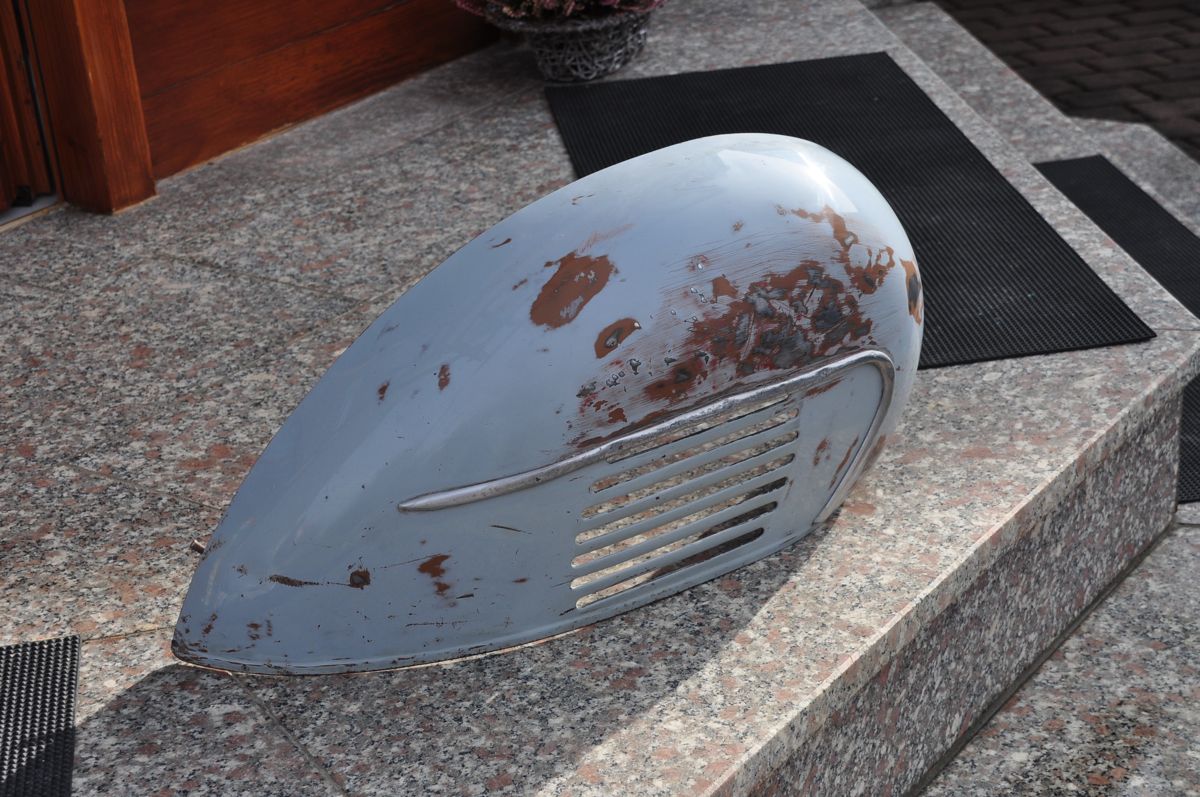

hab heut meine seitenbacke fertig poliert. leider kam zum schluss der dicke hammer mit einer wirklich unschönen stelle, an der die backe wohl mal den boden geküsst hat.
bin nun etwas enttäuscht und unschlüssig, ob ich das als patina lassen soll oder die backe beilackieren lasse.... was meint ihr?

und @cmon: würde die so lassen :)
@cmon:
Ich würde den auch so lassen, gefällt mir.
Und die dazu passende Zierleiste...top.
