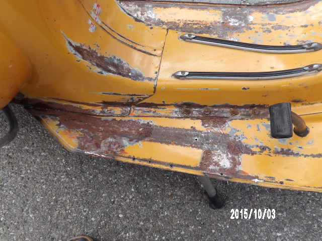

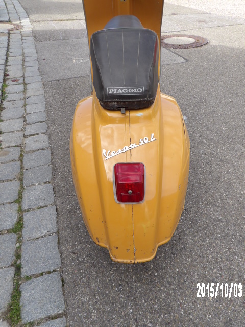

Guten Abend
Es ist jetzt so weit , meine erste O-Lack Vespa .
Es ist eine 50L BJ 1969 .
Jetzt ist die Frage, wie ich den Rost am besten konserviere jeder sagt etwas anderes.
Owatrol-Öl wie ist das ?
Und der Lack ist etwas verblasst wie poliere ich den wieder auf , das er wieder glänzt . Am meisten am Lenker .
Lg
Jan

Ja unter der Kaufberatung wurde über den Wert geschrieben .
Aber nicht über die Konservierung .
Der eine sagt Overtrol der andere Oxyblock.
Ich würde den Rost gerne so gut wie es geht entfernen, das möchte ich am Trittbrett mit einer Messingbürste machen und dann behandeln und konservieren nur mit was!
Dann sind unten so punkte Rost im Lack oder auch auf der Backe, schleif ich das am besten mit ganz feinem Schleifpapier glatt (1000 Nasspapier) oder was ist da am besten ?
Und das auch dann Konservieren!
Der eine sagt Oventrol aber nur auf dem Rost nicht auf dem O-Lack der andere kannst du komplett einschmieren damit .
Sie soll wieder glänzen weil der Lack etwas matt bzw verblasst ist durch das alter .
Jetzt ist halt die Frage Overtrol oder Oxyblock und bei welchem Produkt passiert dem Lack nichts ?
Wäre über eine nette Antwort sehr froh .
Lg.Jan
Hi Jan.
Owatrol trocknet meiner Meinung nach besser.
Oxyblock soll aber besser überlackierbar sein.
Ließ mal auf den Seiten des Korrosionsschutz Depot die infos zu den Mitteln.
Auf lack können beide Farbänderungen erzeugen und haften auch nicht gut.
Ideal sind beide auf leicht rostigen Bereichen.
Entroste die blanken stellen und beschichte sie mehrfach mit den von dir genannten Mitteln.
Den Lack nicht.
Dann ein Schutz über alles...ein gutes Sprühwachs oder ein Hartwachs aus dem Autozubehör.
Auch Fluidfilmgeschmier am Unterboden ist nett zum Blech

Ok Danke
Und wie bekomme ich die Pickel weg ?
Lackreiniger oder Polierpaste Rubin ?
Habe ich hier gelesen habe jetzt glaub 215 Seite durch , jeder sagt etwas anderes .
Am Bodenblech und hinter dem Kotflügel sind so Pickel.
Und die Vespa komplett Konservieren mit Eleston oder so änhlich .
Lg.jan
Für die Rostpickel brauchst was kräftiges, Lackreiniger reicht nicht. Eine scharfe Polierpaste, wobei ich mir da auch die Finger wund poliert habe ohne durchschlagenden Erfolg. Da such ich auch noch ein gutes Mittel.
Es empfehlen eben viele unterschiedlichste Mittel, weil es unterschiedlichste Arten gibt den O-Lack zu erhalten... So wie ich das in deinen Beiträgen herausles, willst du den Rost entfernen bis aufs blanke Blech und den Lack wieder schön zum Glänzen bringen?!

Ok danke das Rostdelete greift nicht den o-Lack an wenn mann das einschmiert habe jetzt mal noch Pleox bestelt
es gab auch schon Stimmen, die berichteten, dass Rostdelete den Lack ebenso angreift,
wie beispielsweise Pelox.
Pelox hat bei meiner Special den O-Lack (919) auch angegriffen.
Der Lack wird ein bisschen bleicher.
Musst beim Auftragen überschüssiges halt wieder abwischen,
oder du schmierst den Lack vorher mit Fett oder sowas ein.
Das geht mit Rostdelete denke ich nicht, da dieses Mittel wohl eher pastös ist, oder?
Also, da wo der lack blasen wirft, dh höher wie der rest ist, muss der weg..da ist rost drunter und pelox kommt da nicht hin. Da nimmst entweder einen alten Schraubendreher oder schleifst nass mit 600 oder 800er papier bis die blasen weg sind.
Grober rost muss mechanisch weg, das geht selbst mit 20 pelox iterationen nicht weg.
Ich verwende oxyblock nur im nicht sichtbaren bereich: in den seitenbacken, koti, unterboden, Motorraum.
Lack/blech aufpolieren, versiegeln mit so nem spray von innotec oder elaskon aero.
Fertig. Oxyblock im sichtbaren bereich fand ich nicht so prickelnd...

Unter dem Trittbrett hat der Lack so Pickel das wollte ich mit Lackreiniger versuchen.
Also die Roststellen wolte ich mit Overtrol Öl behandeln und das ganze Polieren und dann mit Auto-Wachs versiegeln .
Nicht die komplette Vespa mit Overtrol Öl einschmieren ist also keine gute Idee oder ?
