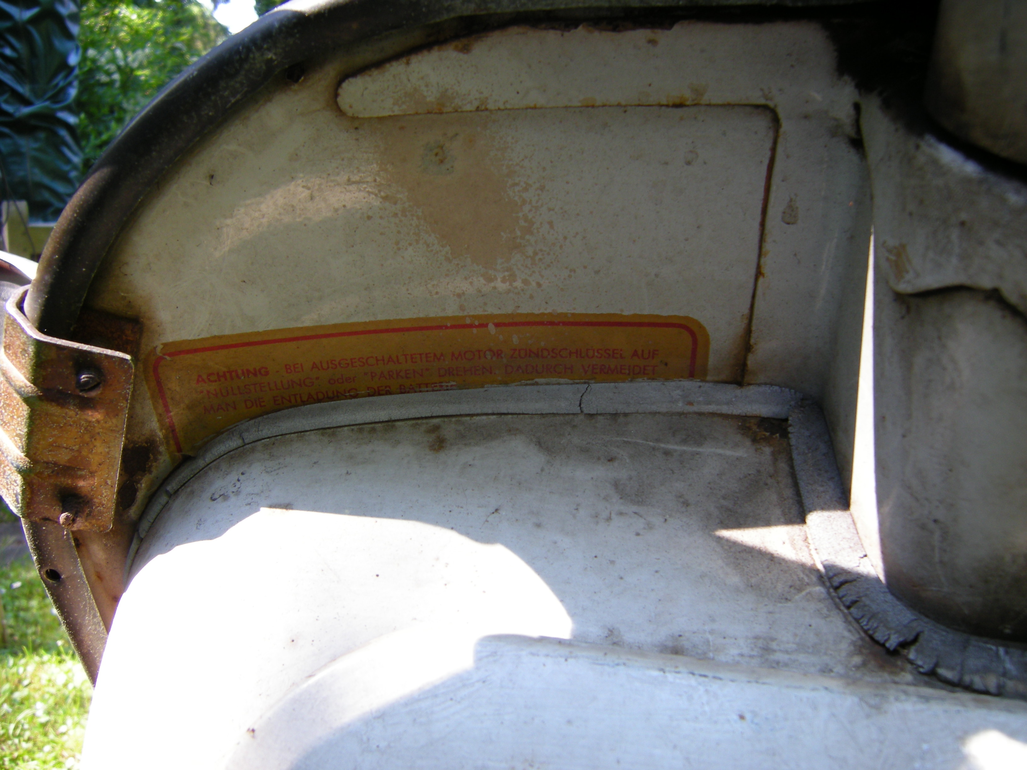

Hier mal ein paar Bilder von der Einfahrvorschrift einer GS4 1Serie im orig. Zustand.
Hier wurde damals nachträglich ein Gepackfach der zweiten Serie montiert.
Da auch dieser Roller zur Zeit frei gelegt wird,
könnt Ihr Euch auf eine Umfangreiche Doku einstellen.
Dazu auch gleich ne Frage an Euch,
Der in dem Roller verbauten Motor hat keine Nr. in der Traverse, nichts,
blanke Fläche, nicht abgeschliffen.
Da sein 1975 garantiert niemand was an dem gemacht hat,
ist bei mir die Frage;
Ist das ein Austauschmotor?
Wurden die auch ohne Nr. verbaut?
Habe einiges an Gs4 Motoren, die alle ne Nr. haben.
Vielleicht weis jemand was?

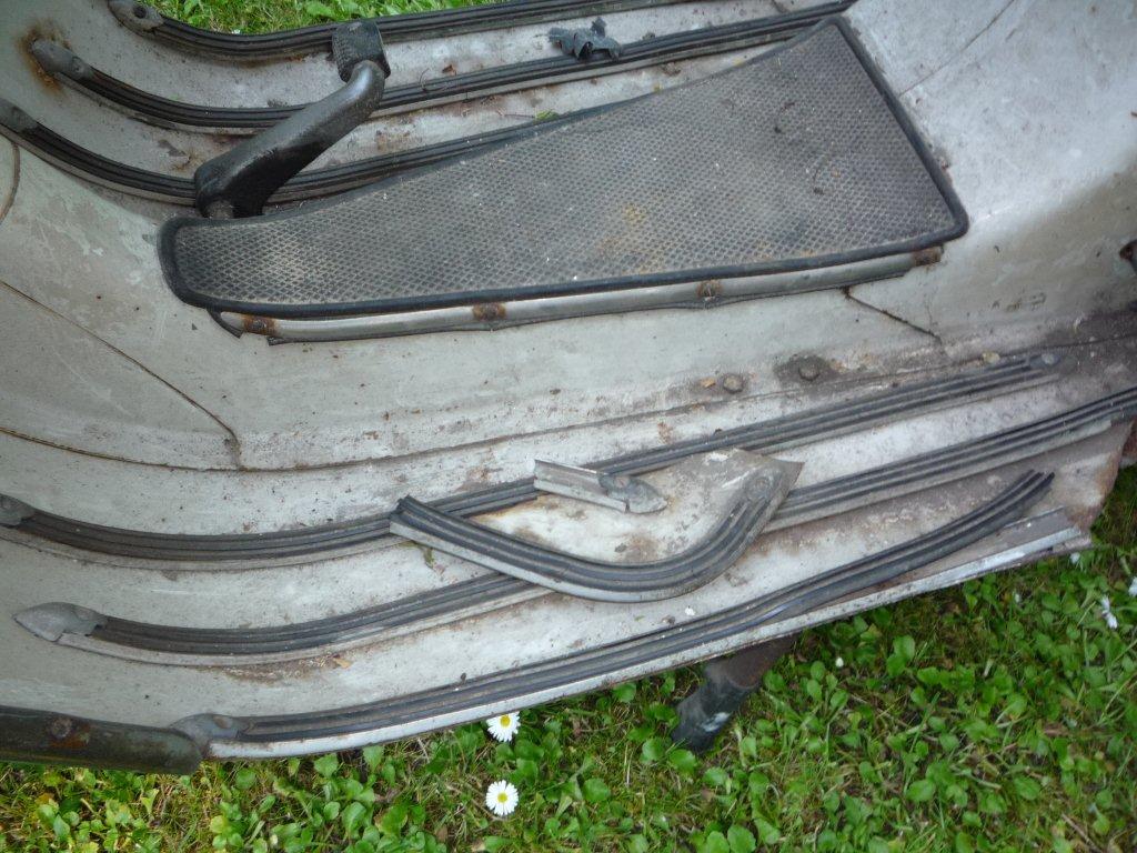

Ziel ist es, bei diesen Roller den O-Lack frei zu legen und so gut es geht zu erhalten.
Wie so oft, wurde auch hier nach einigen unfällen gespachtelt und nachlackiert.
Dazu kommen unfangreiche Schweißarbeiten an den Traversen und dem Trittblechen.
Hier dann mal ein paar Bilder von der GS4.

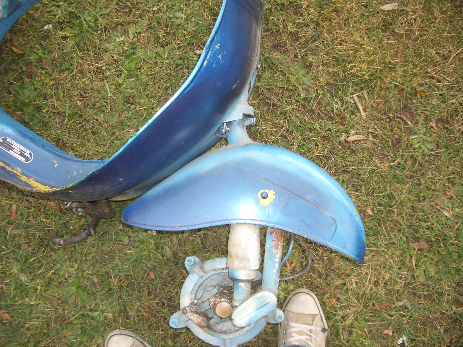

heute wieder ein bisschen lack entfernt.geht mit aceton wunderbar.lappen,aceton drauf 1 minute warten und gut ist.
bis auf das hellblaue zeugs.sehr dick drauf und zäh,wie heizungslack von der konsistenz her.

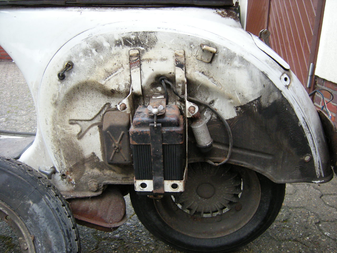

Hab mal ein wenig am Beinschild rumgeklopft. Oben die Kante:
Bei diesem Bild ist ein Verstärkungsbmetall unterhalb der Sicke. Hab kein
solches an meinen anderen SF´s gefunden. Links ist ein Knick drin, rechts
ist es gerade.
Frage: Wie gehört das, mit oder ohne Knick??
Auch die Beule für den größeren Tank wölbt sich wieder in die Innenseite:

anbei auch noch ne O-Lack freilegung - auf Wunsch von MrBee mal ein paar Fotos.
Leider hab ich von der Karre zuvor - keine Fotos;-)
post-13473-059239100 1297886254_thumb.jp
post-13473-007311600 1297886270_thumb.jp
post-13473-020929300 1297886282_thumb.jp
Das meiste mit Nitro und Abbeizter ausn Baumarkt.
Zum Schluss noch mit Aceton abgewischt.
Gelb - Herrrrrrlich :thumbsdown:
josef
Ps - was ist da normalerweise für ein Rücklicht verbaut?
Bj.77
Ps.Ps Die Karre war vorher ROT!
