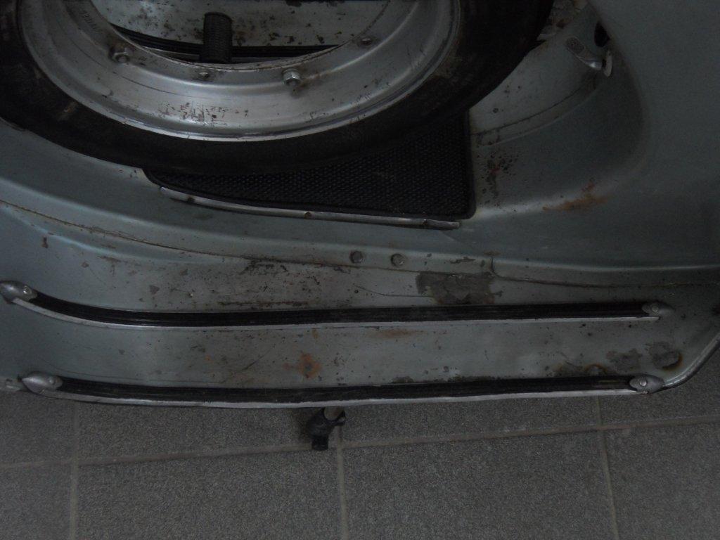

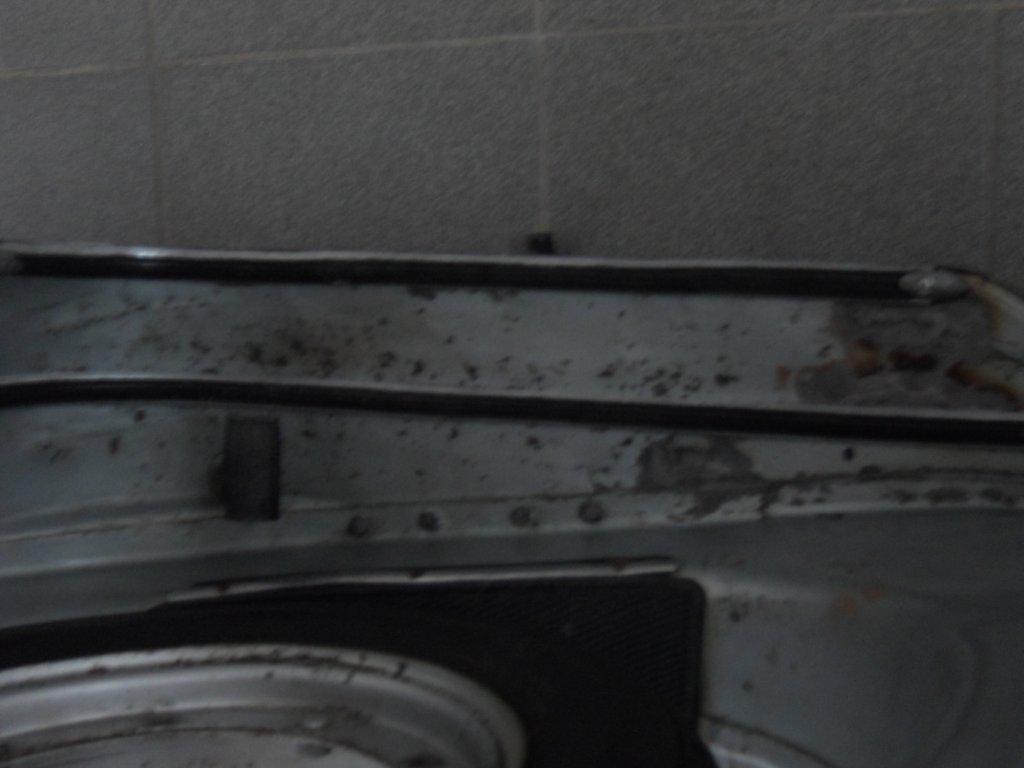

Ich konnte es heute nicht lassen:
Rechts oben am Beinschildrand ist der allerletzte Rest Unterbodenschutz.

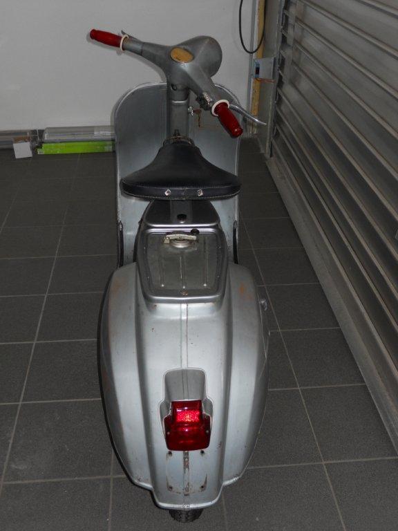

so, da ich mich dann doch entschlossen habe meine Nuova nicht zu verkaufen, habe ich den Lack etwas aufbereitet, das Trittbrett bzw die Streben geschweist, und den ganzen Lack poliert und versiegelt, leider muss man bei dem Einschicht Met. so aufpassen das man nicht durchkommt, ich glaube das Ergebnis ist recht gut geworden
post-26380-063095200 1299343502_thumb.jppost-26380-001081800 1299343506_thumb.jppost-26380-050951000 1299343508_thumb.jp
post-26380-088226900 1299343485_thumb.jppost-26380-037887000 1299343489_thumb.jppost-26380-046274400 1299343492_thumb.jppost-26380-097082200 1299343494_thumb.jppost-26380-061508200 1299343497_thumb.jppost-26380-054073600 1299343500_thumb.jp

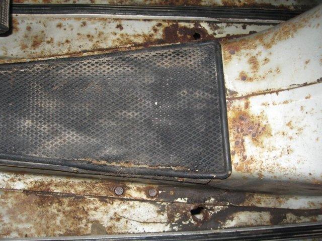

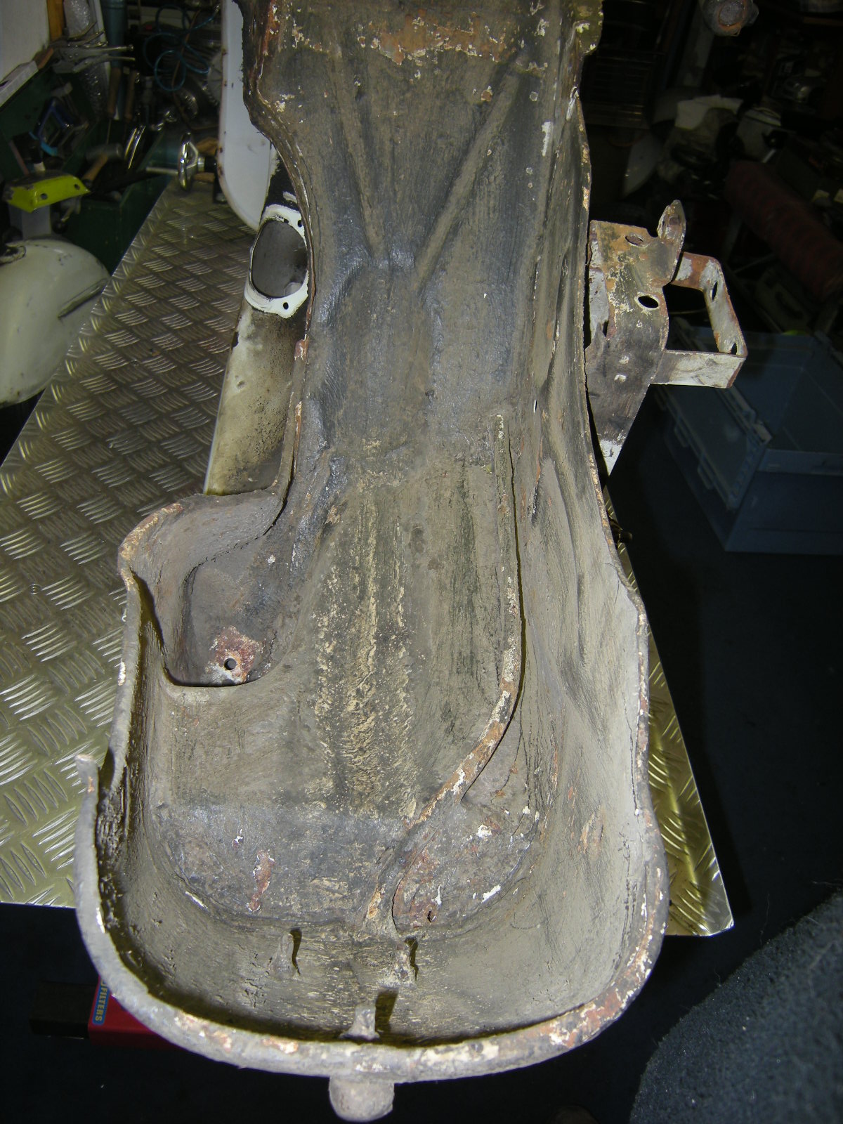

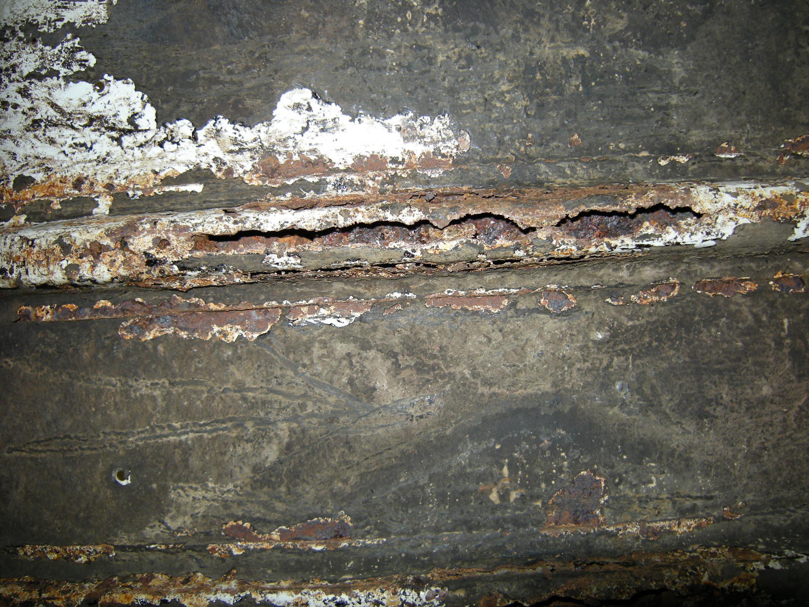

Habe am Wochenende mal angefangen, die ersten Teile abzunehmen.
Hier zeigt sich, was unter den Trittleisten los ist.
:crybaby: Die Trittleisten sind mehrfach gebrochen, und darunter ist auch nicht alles Sonne.
Und da drunter regnet es rot/braun.
Auch hier ist etwas mehr zu tun, da nicht nur die Traversen durch sich, auch das Blech
zum tunnel hin ist offen.
Aber weiter geht`s :thumbsdown:

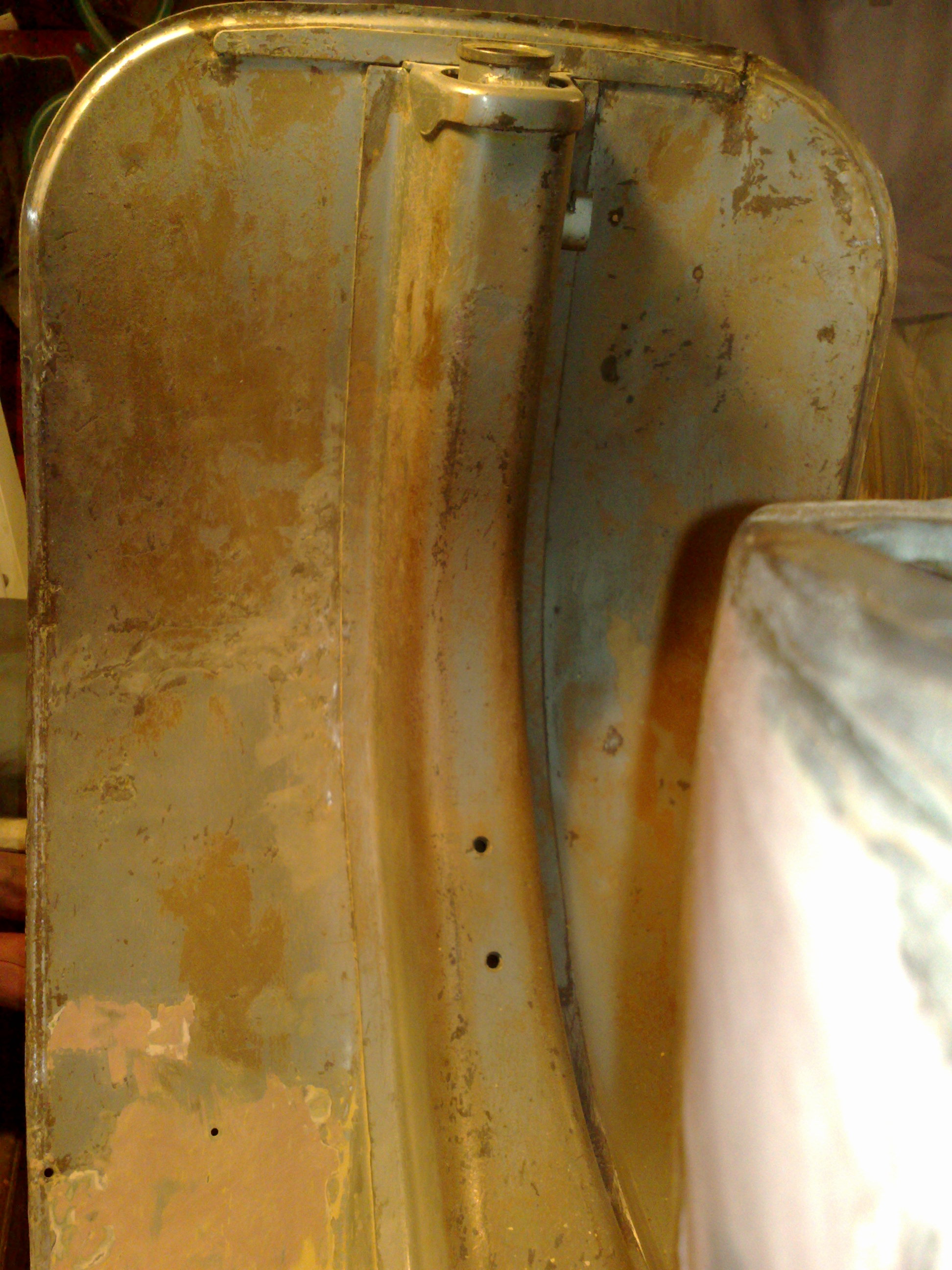

Was eine Pfriemelarbeit bei den ganzen kleinen Dellen + Knittereien... :thumbsdown:
Nicht viel zu erkennen, außer im Vergleich mit älteren Bildern:
Erst rechts mitte, dann unten den gelben Füller entfernt und dann
links oben/mitte weitergemacht.
Die Kälte bzw meine Eisfinger ließen einen kleinen Rest für
nächstes mal übrig.

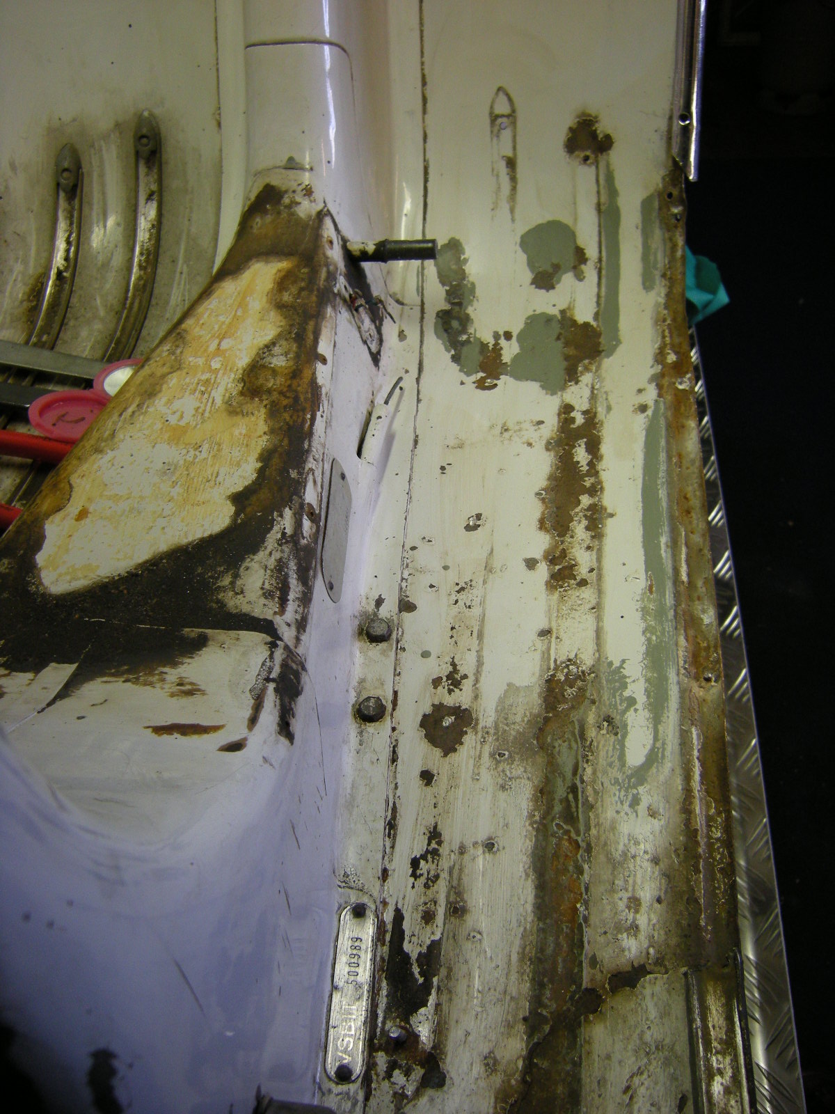

Wie schon vermutet, ist auch der ganze Motorraum mit Unterbodenschutz vollgeschmiert.
Zumindest ist jetzt alles soweit demontiert das der Rahmen Eis gestrahlt werden kann.
Hat das schon mal jemand machen lassen?
